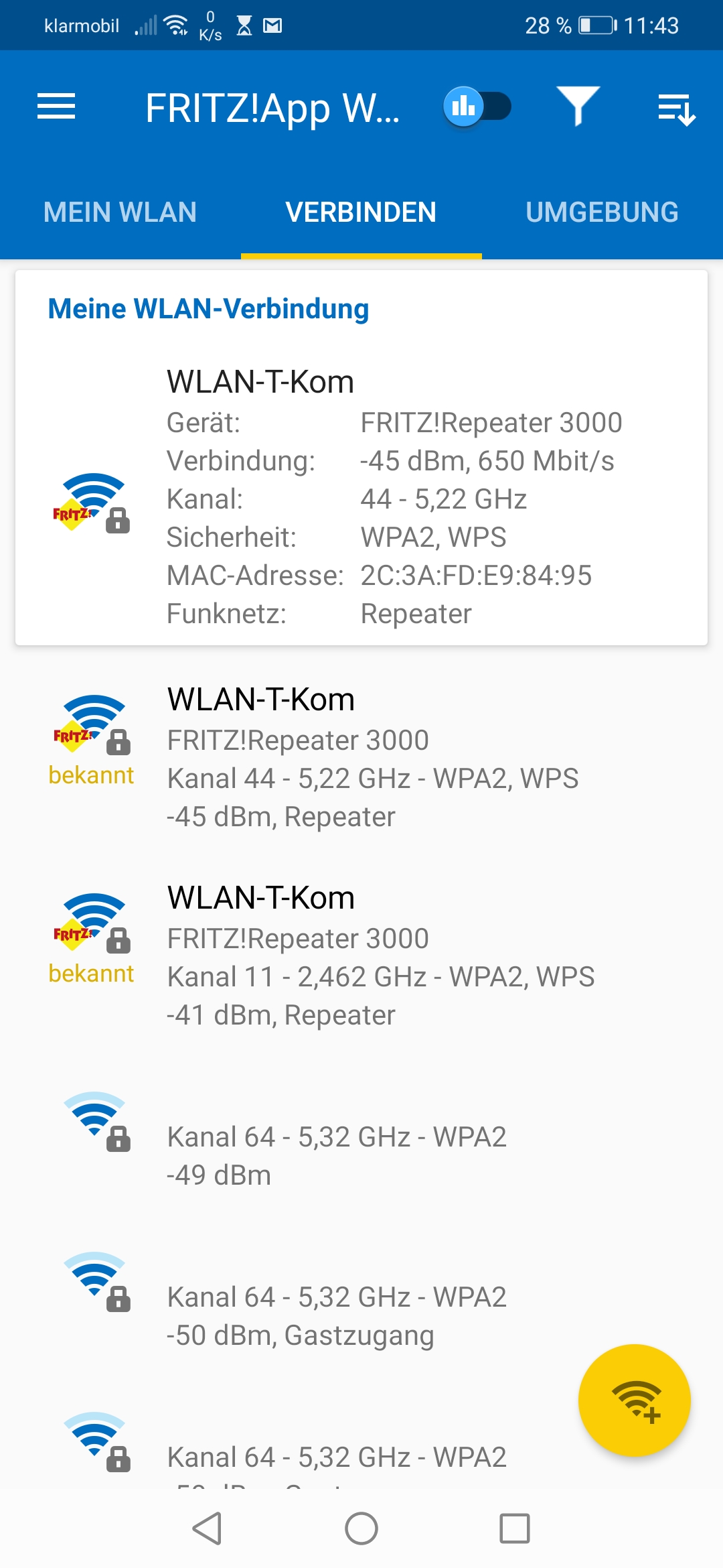

Ich hab mal mit dem Smartphone einen Screenshot gemacht :

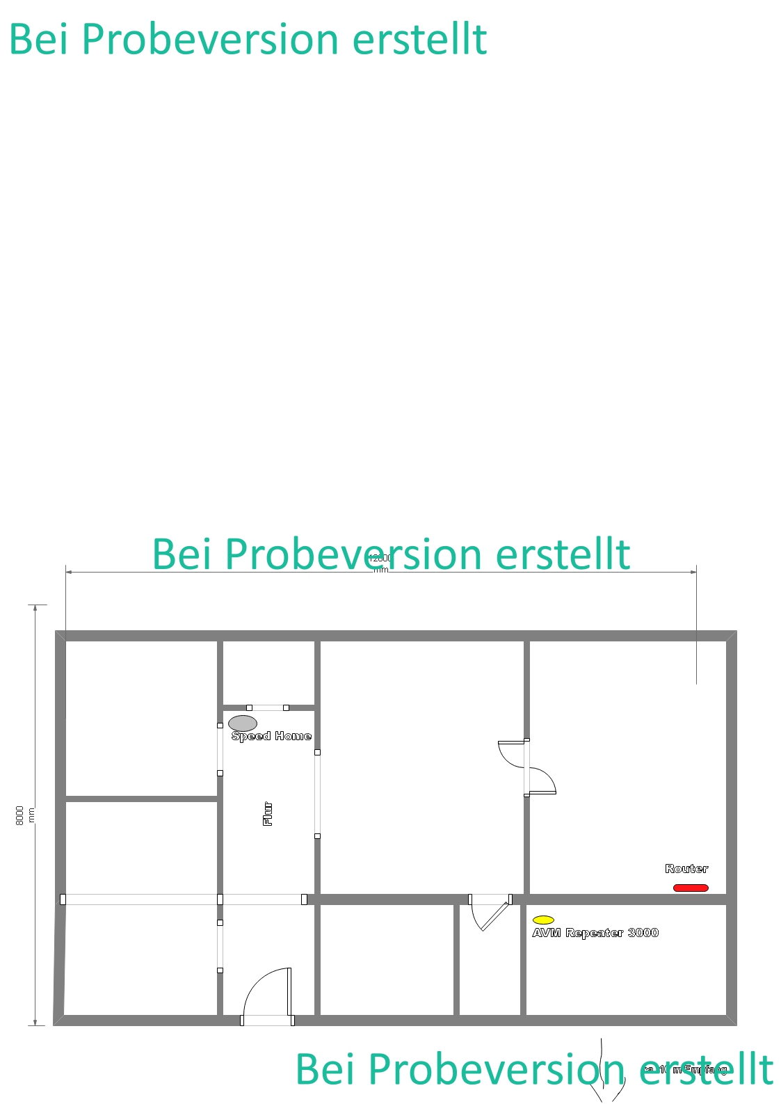

Mach bitte zuerst eine Skizze, aus der ersichtlich ist, wie deine Raumaufteilung und die Platzierung von Speedport, Speed Home und AVM 3000 im Moment ist und welchen Bereich Du in Zukunft abdecken willst. Das wird aus deiner textuellen Beschreibung nicht ganz klar.

Ich hab den AVM Repeater schon mal eingepackt.. Aber hier noch mal eine Grundriss Skizze.
Kannst Du den AVM 3000 unten rechts auch postieren?
Da ist leider (noch) keine Steckdose:(
Was sollte ich denn nun machen: den AVM retournieren und lieber einen SpeedHome kaufen? Leider hat Dieser janicht so berauschende Testergebnisse...
