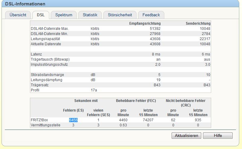

Hi,
seit 5 Tagen habe ich das Problem, das egal von wo ich runter lade (selbst von meinem eigenen Server) ich nie mehr wie 17 Mbit (knappe 2 MB/s) bekomme. Meine Fritz!Box 7390 behauptet aber, sie synct mit 10048 kbit/s Up und 43608 kbit/s Down.
Mir gehen langsam die Lösungsansätze aus^^
Fritzbox reset: nix
5 min Stromlos: nix
Netzwerkkabel getauscht: nix
Speedtest an anderen PC:
Was mich halt total verwirrt, ist, dass die Box weiterhin behauptet, sie wäre mit 10048 kbit/s
43608 kbit/s gesynt. Deswegen will ich gerade nicht unbedingt einen Störungsfall aufmachen.
Oder drosselt die Telekom seit neuestem (hab Entertain Premium 50)? Ich habe immer so um 1 TB - 1,2 TB Traffic im Monat, bisher hat das niemanden interessiert.
Leitungswerte:
DSLAM-Datenrate Max. kbit/s 51392 10048
DSLAM-Datenrate Min. kbit/s 27968 2784
Leitungskapazität kbit/s 43608 22317
Aktuelle Datenrate kbit/s 43608 10048
Latenz 8 ms 6 ms
Trägertausch (Bitswap) an aus
Impulsstörungsschutz 2.0 3.0
Störabstandsmarge dB 5 10
Leitungsdämpfung dB 19 -
Trägersatz B43 B43
Profil 17a
Sekunden mit Behebbare Fehler (FEC) Nicht behebbare Fehler (CRC)
Fehlern (ES) vielen
Fehlern (SES) pro
Minute letzte
15 Minuten pro
Minute letzte
15 Minuten
FRITZ!Box 6111 1 4446 58606 62 640
Vermittlungsstelle 3 3 0.66 0 0 0

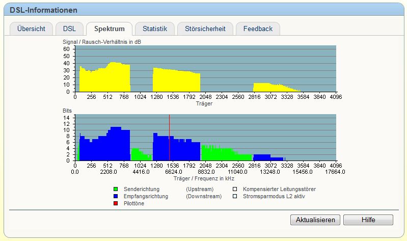

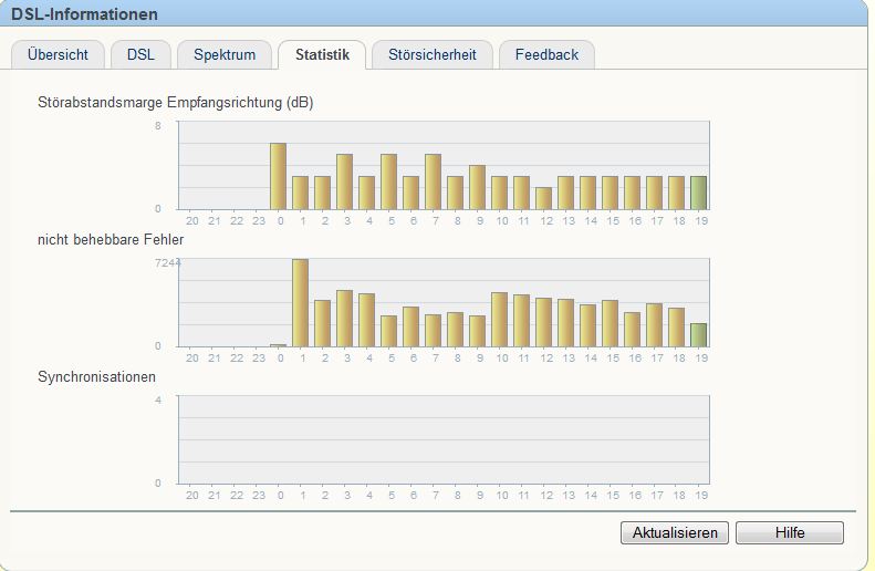

Edit : Mach mal bitte nen Screen von deinem Spektrum...
eben dessen bin ich mir nicht sicher^^ die Box bekommt ja angeblich ihre 43608 down und 10048 up...

Wie man schon an den Screenshots der Fritz! Box sieht, hat die Leitung ein Problem, im Downstream. Die Masse an Fehlern ist absolut nicht normal und auch dafür verantwortlich, daß die Datenübertragung stockt, da laufend Pakete neu angefordert werden müssen. Zudem ist es auch nicht normal, daß die Box nur mit 43MBit im Downstream synchronisiert, für gewöhnlich wird VDSL 50 nur dort gebucht, wo es auch mit der Bandbreite läuft. Anderes läßt das Produktionssystem nicht zu.
FEC´s im 1000er Berreich sind sicher nicht gut, sollten allerdings die Leitung nicht so krass bremsen ( merkt man ja eher am Entertain ).

In Kombination mit den CRC Fehlern sind die FEC durchaus bedenklich.
Zudem passen auch die Werte der Leitungskapazität Down/Up nicht zu einer intakten Leitung.
Und daß bei einer Kapazität <70MBit noch 50000 gebucht wird, habe ich noch nicht erlebt, da in solchen Fällen die berechnete Dämpfung zu hoch wird. VDSL2 braucht größere Reserven, um Schwankungen und gestörte Töne ausgleichen zu können.
