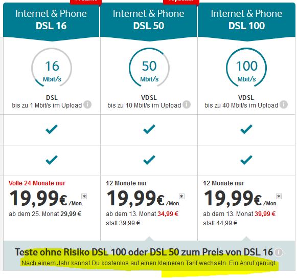

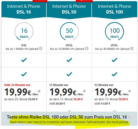

Dann geh doch einfach mal zu Vodafone. Da kannst du die 100Mbit/s 1 Jahr lang kostenlos testen und bezahlst nur 19.99 Euro im Monat... find ich fair...
