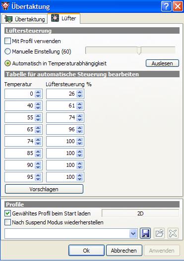

Guck dir mal das Bild an:
Temperatur abhängige Steuerung des Lüfters;
das ist es, was du brauchst!
(Hier der Link zu dem Programm;
ATI Tray Tools)

Die Zahl gibt die FPS wieder. Das benötigst du nicht.
Jetzt schau erst mal nach wie warm die Karte ist bevor die Kiste abstürzt. Das bringt dir erstmal so viel, dass du uns sagen kannst, wie heiss die Karte ist, wenn die Kiste abstürzt. Das hat den Vorteil, dass wir beurteilen können, ob die Karte wirklich zu heiss wird. Die Frage haben wir immer noch nicht geklärt.

die gelbe zahl ist die fps anzeige
findest du das übertaktung fenster nicht oder was meinst du att aufmachen unten in der leiste rechts klik > hardware> übertakten
du kanst da auch renderer gehen um zu belasten oder bench wird zwar nicht so warm wie furmark aber realistischer ^^

Nein die Einstellung für die Lüfter habe ich schon gefunden, aber da gibt es keine Temperaturanzeige, ich alos einstellen, bei welcher Temp der Lüfter wie schnell dreht, aber ich sehe nicht wie heiß da tatsächlich was ist.
gpuz zeichnet die temp auf
bei att bei übertakten steht unten die temp die kanst auch irgentwie aufzeichnen
