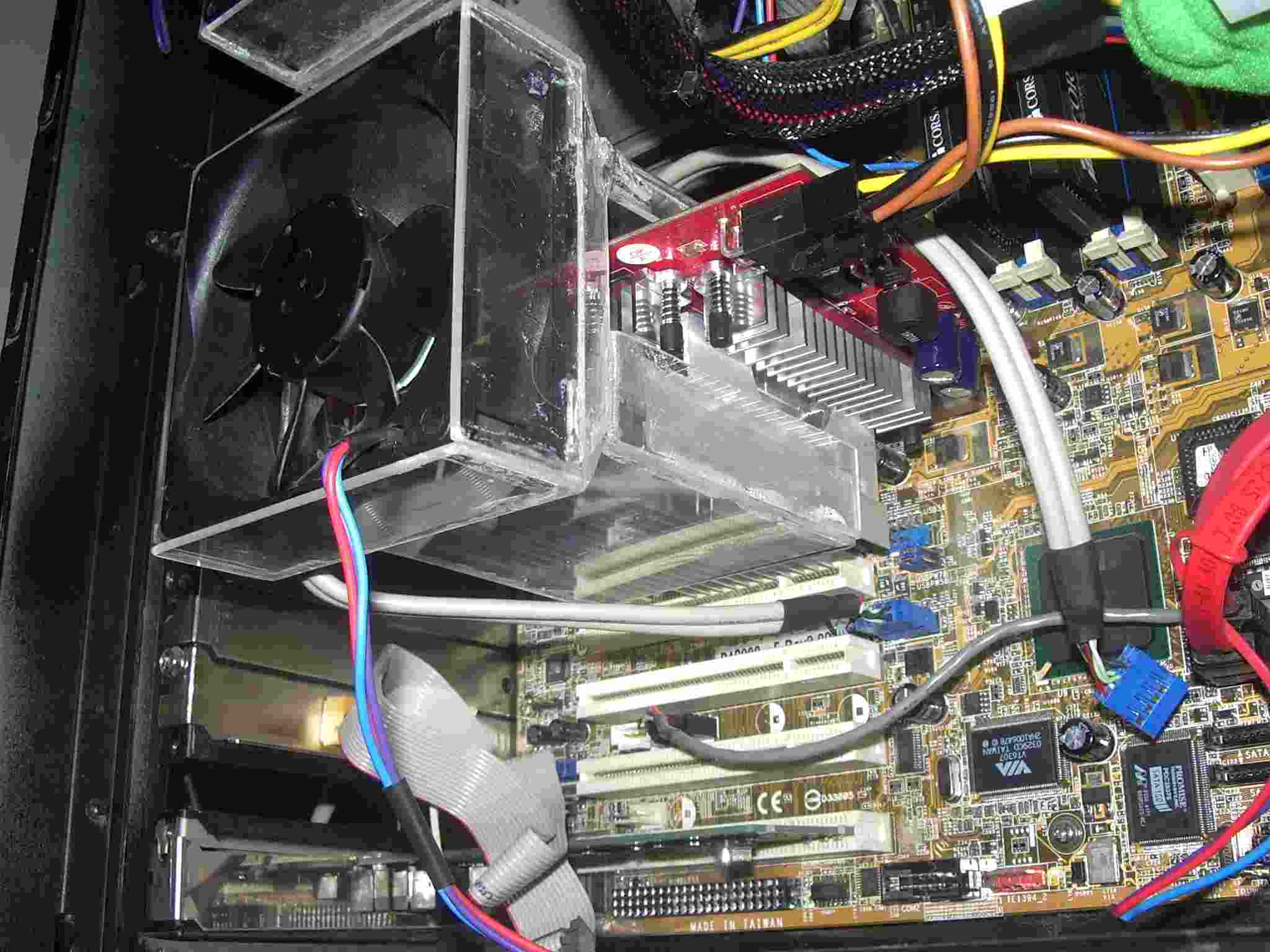

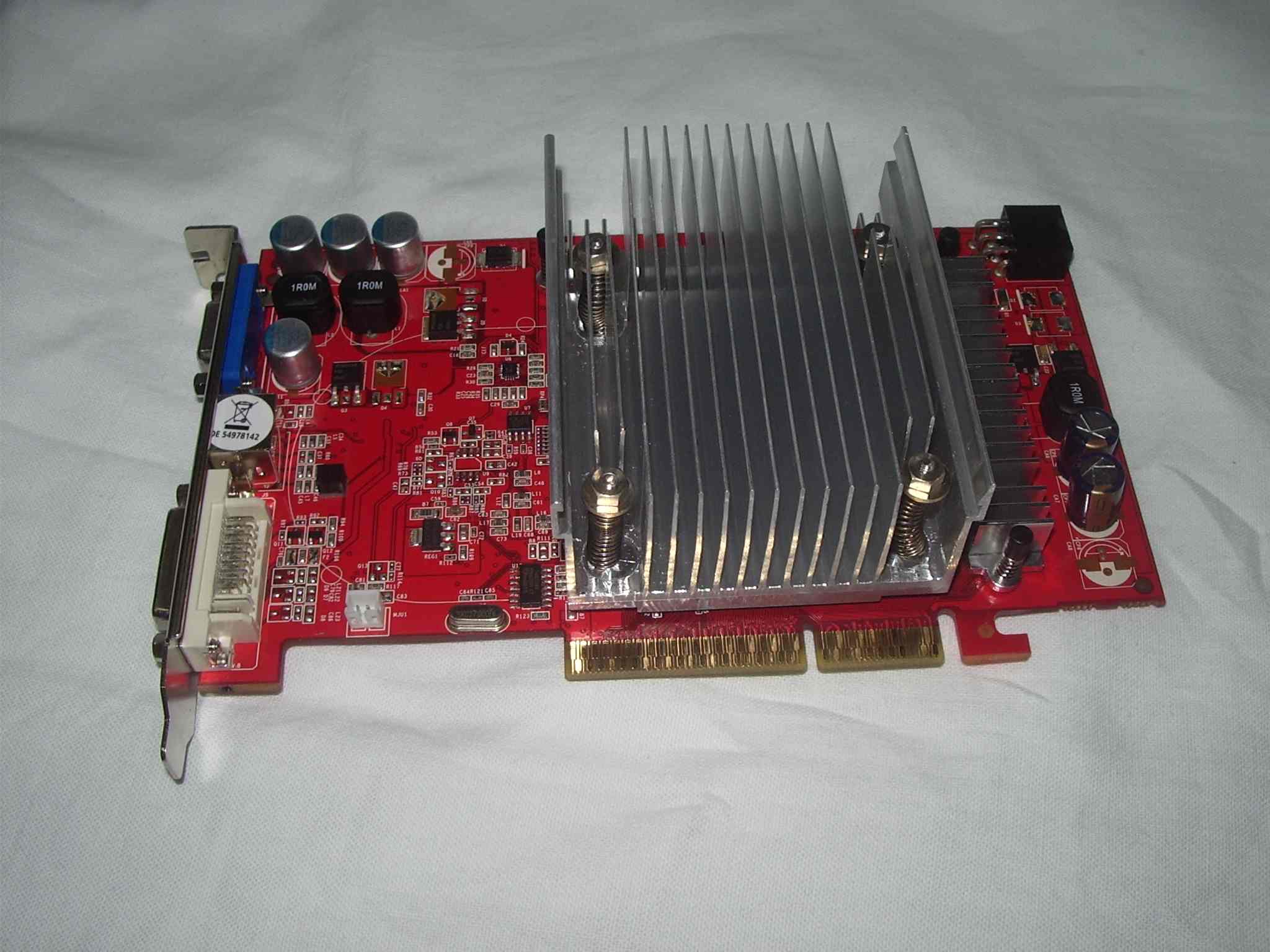

hab jetzt meine Graka X 850 XT mit einem Selbstgefrästen P4 lüfter umgebaut, da das alte laubgebläse zu laut....
nun ärgerte ich mich über die wahnsinnigen 41°C die meine Graka im vollastbetrieb hat......
(habe ich doch die 9700Pro mit dem P4 lüfter auf ca 35°C (bei 24°C zimertemp) gebracht.....
hahaha
kanns ned glauben das es original 70 -75°C sind.......
zu dem abrauchen....
ja ... hatte eine his mit Schlechten originallüftern...... Lüfter futsch, garantie neue karte...(nach 3 maonaten) dann wieder 4 monate, neue karte...... dann fing auf einmal die kiste an zu stinken.... sofort strom raus.... Graka sauheiss..... aha lüfter schon wieder am aaaa.....
nun hab ich halt n P4 lüfter draufgehaun, zwar nun garantie wech, dafür funztz... (Ich glaubs immer noch nid.. Kostete das teil doch 850.- Sfr und sie schaffens nicht mal nen richtigen lüfter draufzuschrauben,,,,, :king:
hier noch meine X 850 XT mit Dem P4 Kühlerlein
