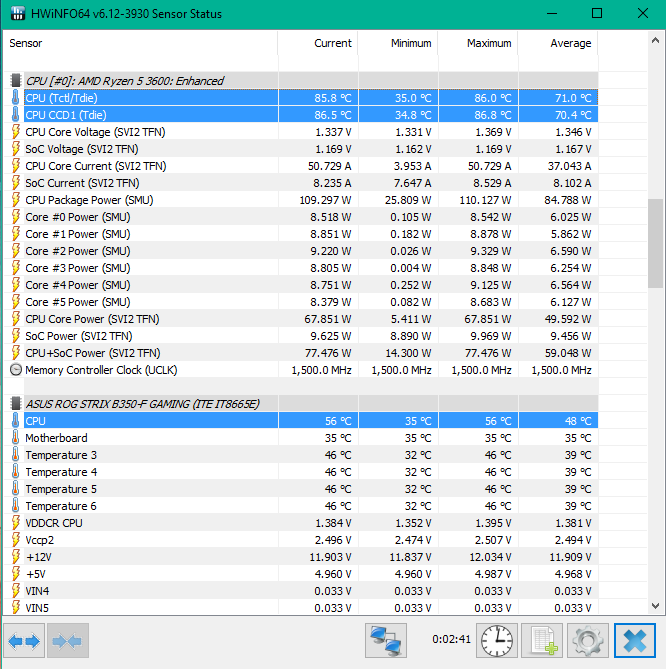

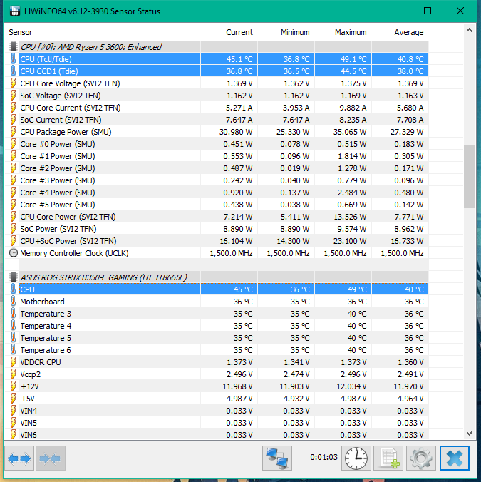

Guten Tag Community,
aktuell gab es ja schon mehrere Diskussionen über ein Tool von ASUS Namens AI Suite 3 der die CPU Temperatur falsch abliest bzw. nur die Package Temp verwendet und keine Möglichkeit existiert die richtige CPU Temp zu verwenden (Wovon ich ein Würgereiz kriege)
Wie ich auch noch festellen konnte verwendet das BIOS Ebenfalls die Package Temp weshalb die Lüftersteuerung über das BIOS für mich unnütz scheint.
Ich konnte das Feststellen, in dem ich im BIOS die Pumpe auf 65°C-> 100%, 45°C-> 90%, 35°C-> 70% einstellte sowie die Lüfterkurve mit 65°C-> 100%, 45°C-> 50%, 35°C->30°C.
Die Pumpe sowie die Lüfter hinterlassen eine klare Geräuschekulisse und da kann ich locker festellen wie schnell meine Lüfter sowie die Pumpe liefen im Prime95 -> 85°C auf 75%(pumpe) und 40% (Lüfter)

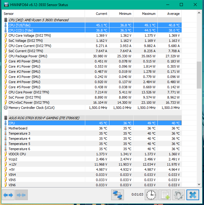

Wie man in diesem Bildern feststellen konnte, ist der IDLE Wert so ziemlich passend zur CPU Temperatur, aber bei LAST mit einem Unterschied von 30°C könnte ich daraus nie im Leben eine Ideale Lüfterkurve für meine Wasserkühlung erstellen. Nebenbei, wenn meine CPU eine Temp von 56°C anzeigt das Mainboard eine Temp von 53°C. Das heißt einfach gesagt, das schlechte verhältnis von der PackageTemp und die CoreTemp ermöglich mir keine Ideale Lüfterkurve.
Im BIOS selbst kann man leider nicht die PackageTemp zu CoreTemp ändern sowie das Tool AI Suite.
Das Manuelle Lüfterregeln über AI Suite funktioniert nebenbei Taddellos, wenn ich die Geschwindigkeit auf 100% stelle, geht die Temperatur rasant auf 60°C runter, alle Lüfter sind bei mir nebenbei PWM Gesteuert (4 Pin)
Am liebsten hätte ich gerne das Tool FAN Expert benutzt, aber da werden keine Lüfter erkannt.
Genau die gleichen Probleme konnte ich ebenfalls beim ASUS Z170Pro (7700K), ASUS X570 F-Gaming(3700X), meine alte CPU(1600) festellen.
Mit dem Support hab ich ebenfalls Telefoniert und da will ich jetzt nur noch einen RIESEN Bogen um ASUS machen!
Ich kenne natürlich alternativen wie diese überteuerten Lüftersteuerungen von Corsair, NZXT etc., aber das Günstigste für mich wäre mein Mainboard zu verkaufen und auf ein B450/X450/B550 Board von einem anderen Hersteller umzusteigen.
Meine Fragen lauten:
Wie sieht es bei dem anderen Herstellern aus, wie MSI, Gigabyte und Asrock?
Nutzt das BIOS die richtigen Temperaturen, wenn die ebenfalls die PackageTemp verwenden, können diese Lüftersteuerung Tools die CoreTemp anstelle des PackageTemp verwenden?
Falls das irgendwie weiter hilft?

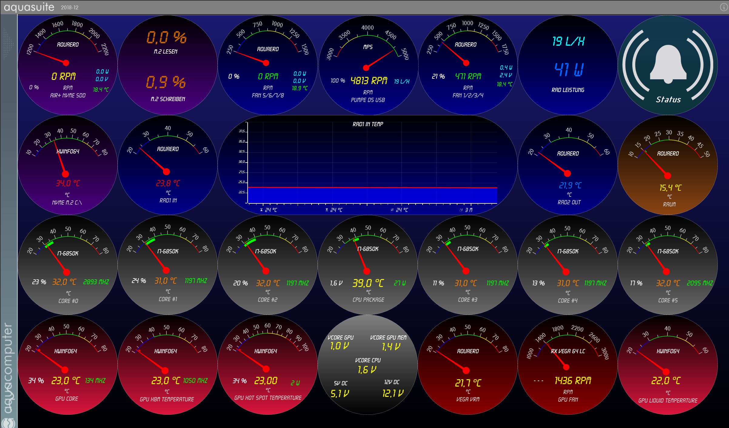

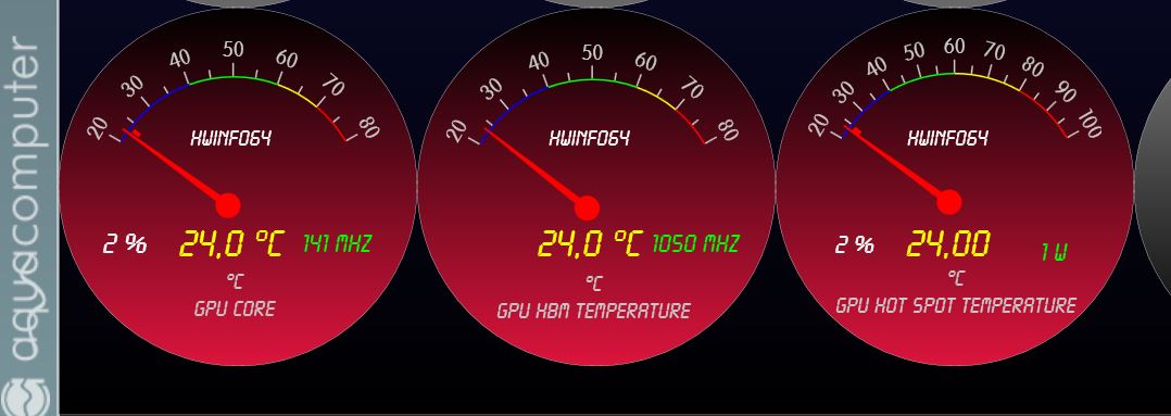

Ein Aquaero 6 LT in Verbindung mit der Aquasuite kann explizit Werte aus HWiNFO64 zur Regelung von DC und PWM Lüftern/Pumpen benutzen. Würde also Punktgenau das machen können was Du willst.
Fällt aber leider in die von dir als ´Überteuert´ titulierten Lüftersteuerungen.

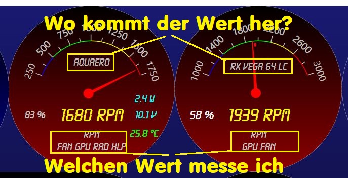

Bei mir kann ich alle angezeigten Werte zur Lüfteransteuerung benutzen. Kann aber auch die GPU Auslastung oder die Hotspot Temperatur nehmen. Im bereich REGLER kan man Lüfter/Pumpen Kurven für jedes denkbare Szenario programmieren.
So gesehen hat die ´Überteuerung´ evtl. Gründe? OnBoard ist halt nur ´beigelegt´ als Werbe Gag damit die MB Hersteller was Innovatives vorweisen können... Das dann aber so läuft wie bei Dir.
