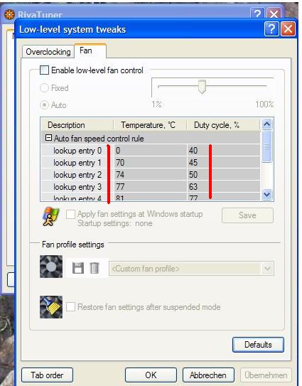

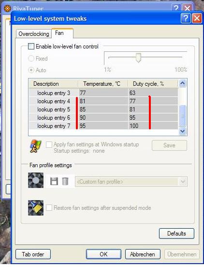

Edit²: Cerberus, wie lässt du den Lüfter laufen? Also auf wie viel %
Moinsen,
da ich die Karte nicht OC habe läuft der Lüfter im Mom bei mir auf Werkseinstellungen/ Defaults, d.h. 40% Idle.
Selbst beim gamen, ( Anno1701, Halflife2, Farcry etc alles auf Hoch ), wird die Karte nicht hörbar lauter, da sie erst bei 70° C auf 45% schaltet.
Diesen Wert habe ich aber bis Dato noch nicht erreicht.
