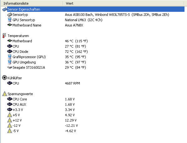

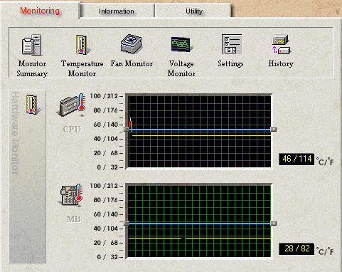

hi habe da mal ne frage warum habe ich zwei verschieden temperaturen der cpu siehe bilder bei everest 28° und bei asus pc probe 46°. und die cpu diode hat 70° ist das alles ok?

Wie du siehst, sind bei Everest lediglich CPU- und Motherboard-Temp vertauscht. Sowas kann passieren. ;)
Kann ich auch nur Untermauern. Auf unserem Server vertauscht Everest die CPU und die Mobo Temperatur sowie die Drehzahl der Netzteiles und des CPU-Kühlers.
kawa-ninja schrieb:
klingt jetzt doof aber wie meinst du das. und was bedeutet den die cpu diode?
Everest gibt die richtigen Werte nur an der falschen Stelle aus. Statt der CPU-Temperatur gibt es die Temperatur des Mobo's auch und statt der Mobo Temperatur die der CPU.
Alles klar? :)
Cpu diode = CPU Kern

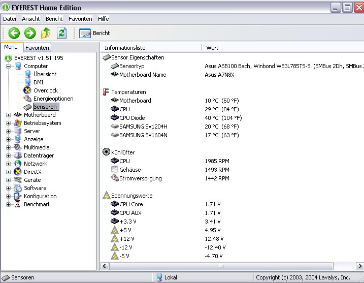

Na ja, habe etwas geschummelt, hatte nach dem Lüften gemessen :D
Der unterscheid CPU Diode/CPU Sockel erscheint mir auch ein bissel hoch?
Wie viel Grad hast du den im Bios?
@frischling: die werte hast du aber nur direkt kurz nachm anschalten, oder du sitzt vor der tür draußen im kalten (oder du hast ne trockeneiskühlung), oder?. 10° MoBo Temp sind sehr unrealistisch (wenn man mal von etwa 20-22° Zimmertemperatur ausgeht). Auch der Rest is irgendwie extrem kühl. Hast du normale Luftkühlung? Wenn ja, wo steht der PC? Im Kühlschrank? :D

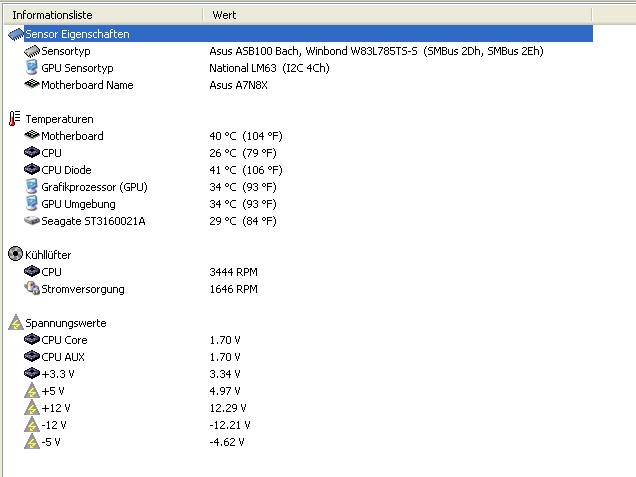

hat 80° im bios. habe wieder den alten kühler drauf gemacht und siehe da alles wieder ok.

Dabei dreht sich der Lüfter auf'm alten Kühler viel langsamer :D
