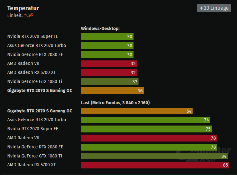

Da spielen viele Faktoren eine Rolle, vor allem die Belüftung des Gehäuses und das Fabrikat der Karte. Komme hier bei normaler Desktop-Arbeit im Zero-Fan-Modus auf ca. 36 Grad bei 23 Grad Raumtemperatur.
