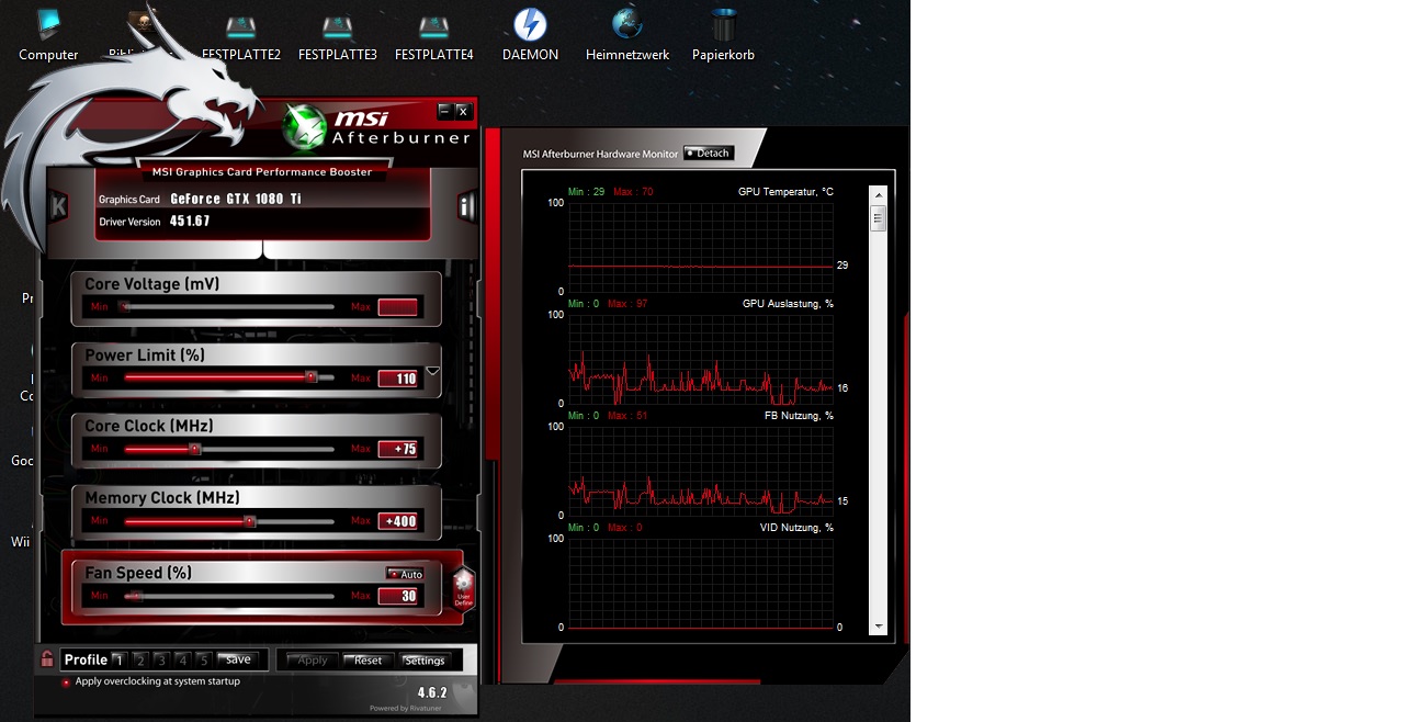

6% ist echt schon wenig meine ( 1080ti msi gaming ) drehen erst ab 20 % im afterburner vorher zuckt da nix

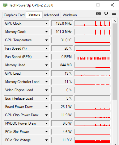

Hmm da ist was dran. Die Lüfter sind immer wieder an und aus gegangen. Allerdings machen sie das auch bei 20%:
Gut kann das ja auch nicht sein oder?

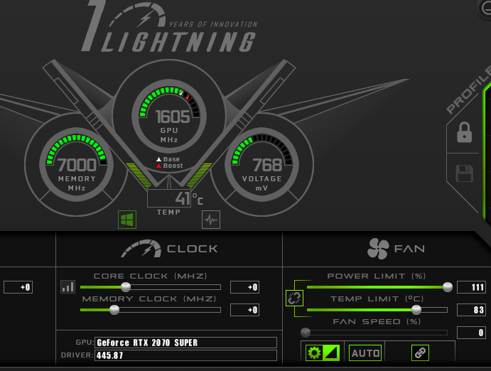

nein das ist auch nicht normal zeig mal bitte dein hauptfenster von afterburner der harken bei auto muss aufjedenfall rein sonst greift die eigene lüfterkurve nicht
Der Haken ist drin, wenn ihn rausnehme geht der Lüfter ganz aus...

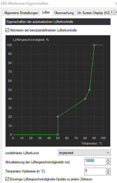

Hast Du auch die Hysterese (also das Temperaturfenster, in der Hoch- und Heruntergeregelt wird) passend eingestellt?
Ja hab ich, wenn die Temperatur über 40 Grad geht, geht der Lüfter an bis sie wieder drunter ist, das Spiel wiederholt sich dann unendlich :-)
