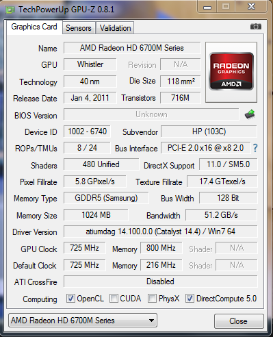

Dazu kommt eine weitere Ungereimtheit, und zwar steht im GPU-Z, dass sie per PCI-E 2.0x16 angeschlossen ist, jedoch läuft sie nur unter 2.0x8. Woran könnte das liegen? Habt ihr eventuell Lösungen? Könnte eine Leistungseinbuße daran liegen? Packe noch einen Screenshot davon in den Anhang.

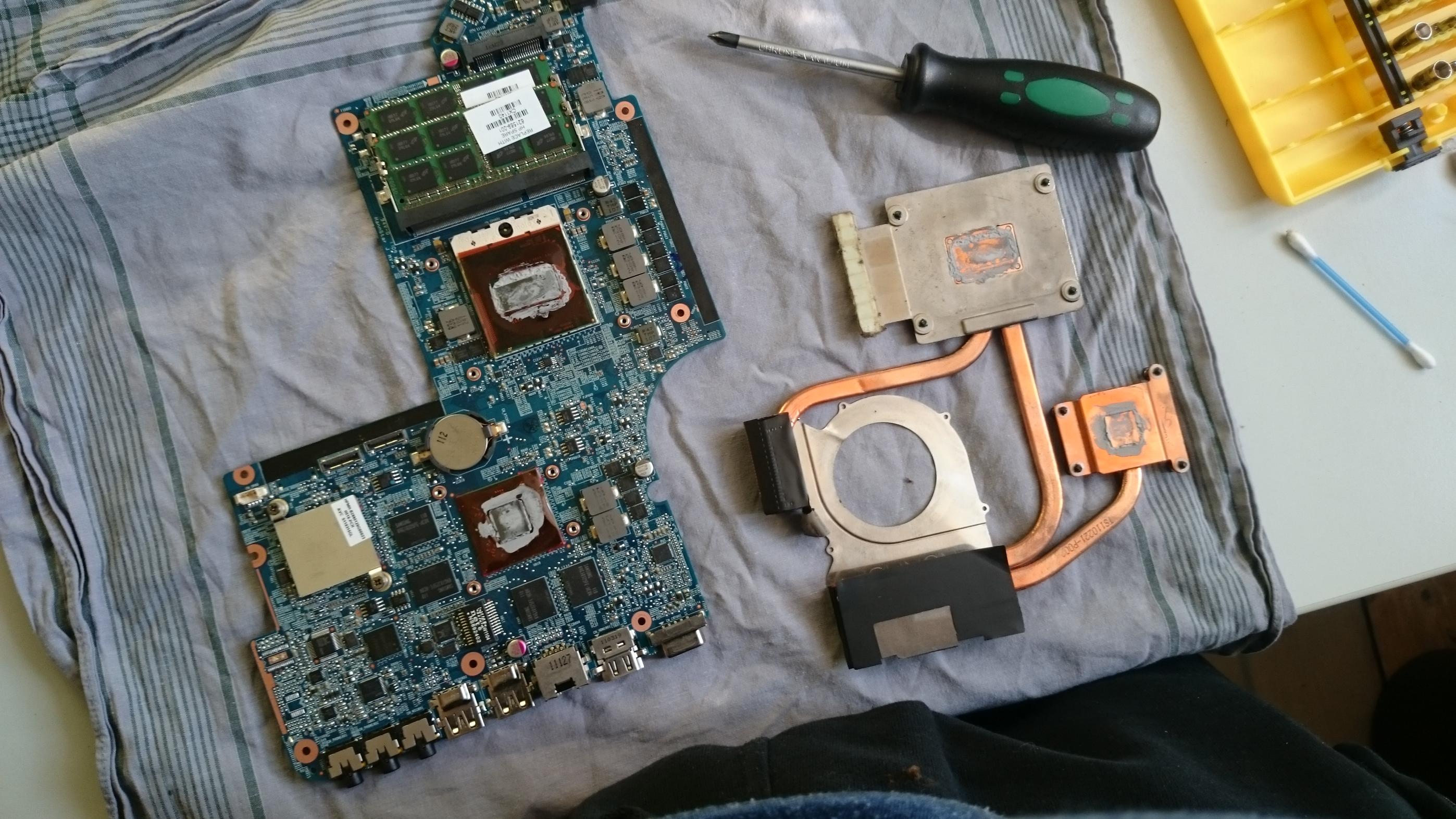

So habe mal mein Notebook auseinander gebaut und die Wärmeleitpaste gewechselt sowie den Lüfter Gitter richtig sauber gemacht. Habe einen extremen Temperatursturz dadurch, super gut.
