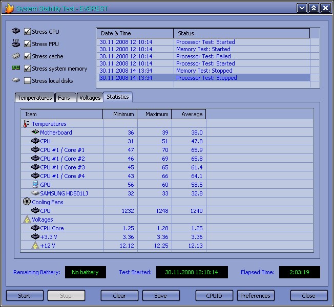

Ich habe heute viel ausprobiert. Hier mal mein Ergebnis in Anhang. Wenn ich den vcore auf 1,3250 anhebe und ihn auf 3,0 GHz laufen lasse werden die Kerne alle ca. 70 Grad warm.
Ich glaube ich lasse ihn jetzt erst mal bei 1,9 GHz stehen und beobachte mal noch ne Weile.
Oder hat noch jemand einen Vorschlag wie ich die Temperaturen noch senken könnte. Bringt vielleicht noch ein zuweiter Lüfter an meinem Kühler etwas?
ps. warum steht im Everest Bericht bei CPU Core 1,25 bzw. 1,28 V obwohl ich 1,31875 im Bios eingestellt habe.
