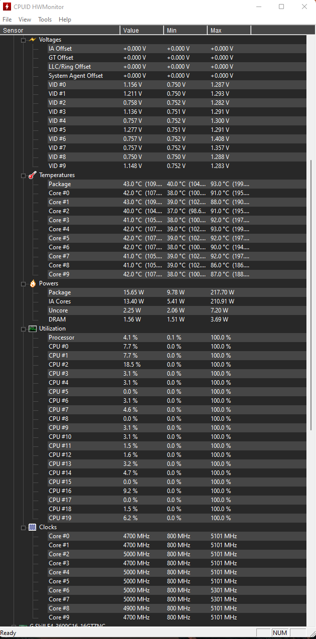

Ich habe wirklich wie ich finde heiße Temperaturen wie ich finde, im Idle geht es, 35-40c wenn ich nun Cyberpunk oder Shadow of the Tomb Raider spiele, geht die CPU trotz nicht voller Auslastung Tomb Raider -20% Cyberpunk -70%(stellenweiße bis 90-100c durchschnitt 80-90c).
Habe bei Youtube vergleich Videos gesehen, wo mit den gleichen Spielen und gleicher CPU die Temps bei Max 60c sind.
Ich möchte einfach wissen ob das normal ist? ich habe mir den PC vor Weihnachten von Mindfactory bestellt und zusammenbauen lassen. Im CinebenchR23 sind die Temps bei 100c. Auch bei Spielen wie Cyberpunk geht die Temp stellenweiße an die 100 grad.
Mir ist bewusst und ich habe gelesen das der 10900k sehr heiß werden kann, trotzdem bin ich etwas beunruhigt.
Mir ist auch aufgefallen, der der Computer wirklich hinten am Gehäuse heiß wird wo die luft hinten und Oben raus kommt.
Vielleicht mache ich mich da auch nur verrückt und es ist alles normal
ps. Die GPU geht max auf 80 grad.
Hier die Temps und werte nach dem Cinebench:
Würde mich freuen über etwas Feedback, vielleicht kann/muss ich was im BIOS umstellen? gerne könnt ihr mich über andere Dinge fragen, Einstellungen etc. falls ich in der Aufregung nun was vergessen habe :)
ps: sorry für Rechtschreibfehler
Vielen dank :)

Die GPU war bei offenen Fenster 5 Grad weniger, die CPU zwischen 5 und 10 ca. weniger im Cinebnch aber auch 100c, beim spielen etwas besser.

Danke für die antworten,
Gaming Boost ist off, BIOS sollte aktuell sein, er geht aber immer noch auf 5.1GHZ
Habe mal 5 gemacht und CB23 laufen lassen und das sind jetzt die Werte, ich hatte auch mal den vcore offset auf -0.65, ist aber nicht so gut gewesen wie das jetzt mit dem MODE 5 , die Temps sind knapp 10 grad weniger.
Sollte ich noch weiter runter gehen? oder so lassen? wenn ich zu weit runter gehe, schmiert der Rechner nur ab und muss das dann im BIOS wieder nur ändern?
Du kannst so weit runter gehen wie es stabil läuft. Wie weit hängt vom Glück in der Silicon Lottery ab. :D
Die Temperaturen gehen doch jetzt. Es kommt ja beim normalen Arbeiten / zocken nicht vor, dass alle Kerne auf 100% sind.
