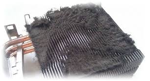

Mach mal Biosupdate und schau mal ob der Grafikkartenkühler sauber ist. Manchmal bildet sich so ne Art Teppich an den Kühlrippen, wo dann die Lüfter quasi dagegen pusten.
ähnlich der Abbildung: kühler zugestaubt.jpg
Edit: Hab da auch mal ein YT Video gefunden, welches eine Graka mit gleichen Kühlsystem mal zeigt und versucht die Problematik zu erklären.
https://www.youtube.com/watch?v=fELIZQkQb2w
Wär halt eine Vermutung, dass dort einfach mittlerweile zuviel Staub /Dreck drin hängt.
