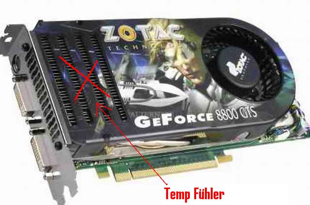

Blos nicht auf den Chip (zwischen selbigem und Kühler)!
Wenn du Pech hast liegt der Kühler dann nicht mer 100% auf oder beschädigt gar den Chip (aber eher unwahrscheinlich wenn der HS drauf ist).
Ich würde versuchen den Fühler in oder am Kühler (an den Lamellen) so nah wie es geht an der GPU (größte Hitze) zu platzieren.

Hatte ich auch schon dran gedacht, bin aber auch etwas skeptisch, 1. wie Du schon sagst, die WLP. 2 die Karte ist 3 Tage alt, möchte da nicht direkt daran runschrauben. Wie schaut es aus, wenn ich einen Fühler auf den Kühlrippen befestige ? siehe Bild

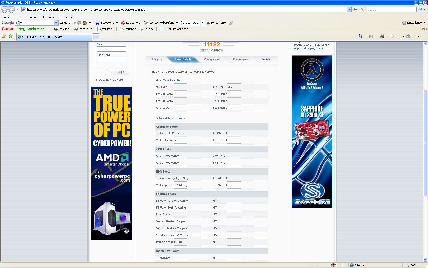

, Hat bei 3DMark06 auch nur ca. 400 Punkte mehr gebracht. Ich glaube die 10500 3DMark06 Punkte sind nicht so schlecht für ne 299 Euro NoName Graka, jedenfalls sind in den meistens Rankings fast nur GTX Karten vor mir. ich weiß Ich weiß, its zwar eine Art Schw****** aber was solls,

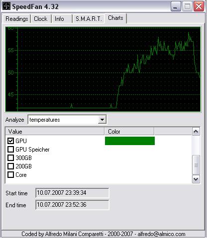

ich würde es mit Speed Fan machen. Du kannst die Temperatur über einen Graphen anzeigen lassen. Du startest einfach Speed Fan und spielst dann. Dannach (min. 20 min würde ich sagen) klickst du oben auf Charts, dann weißt du genau wie heiß deine Graka wurde.

ps: ein Beispiel von mir nach kurzem CS:Source spielen. 6800GT passiv only mit orginal Kühler, AMD3400+ Single

Hallo, jau, ist ne Zotac 8800 GTS für 299 Euro, ist einen Tag später teurer geworden, kostet jetzt 319 Euro. Ich habe die mit " NoName " bezeichnet, weil ja für viele eine 8800er GraKa unter 400 euro und ohne Namen wie EVGA, MSI, XFX gleich Teifelswerk ist und nix taugt. Mir ist der Name Schei***egal, da ja sowieso alles aus der gleichen Schmiede kommt. Als ich vor ca 16 jahren mit Comps angefangen habe, gab es auch noch kein XFX oder EVGA, und alle die es damals gab sind wohl mittlerweile verschwunden oder aufgekauft. Jedenfalls habe ich gerade mit der 299 Euro Karte die 11000 Punkte Grenze beim 3DMark06 geknackt. Werde das mal mit SPeedfan ausprobieren.. Werde meine neue Lüfetrsteuerung sowieso erst in 3 oder 4 Wochen bekommen, warte ja auch erst seit 8 Wochen,lol.
