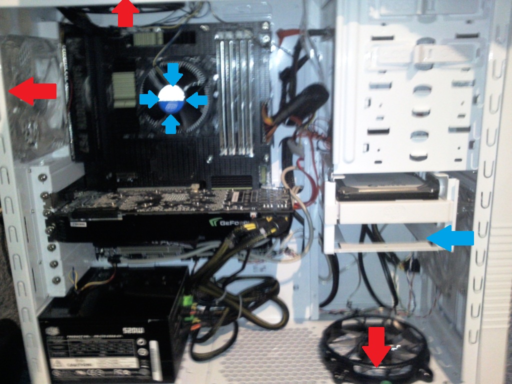

ich habe starke bedenken bei meiner CPU Temp.
Ich hab i7-2600k und der läuft (noch) mit dem mitgelieferten Kühler im idle (!) bei 52°C.
Bei prime95 geht er jenseits der 80°C. (Danach brech ich prime ab)
Die Temps im Gehäuse befinden sich bei allen Komponenten zwischen 40°C und 55 °C. Abgelesen vom Asus ThermalRadar.
CoreTemp zeigt mir sogar 62°C für die CPU im idle an. Genauso die GTX275 im Idle.
Mein Gehäuse ist CoolerMaster 690 Lite. Es gibt 2 vorinstallierte 120mm Lüfter, vorne unten (rein) und hinten, oben (raus). Ich habe 2 120mm zusätzlich eingebaut. (http://www.caseking.de/shop/catalog...Fiber-Black-Edition-Luefter-120mm::15459.html)
Einer oben, hinten (raus), der andere unten, vorne (raus)
Bitte helft mir, die Temps sind keineswegs normal..

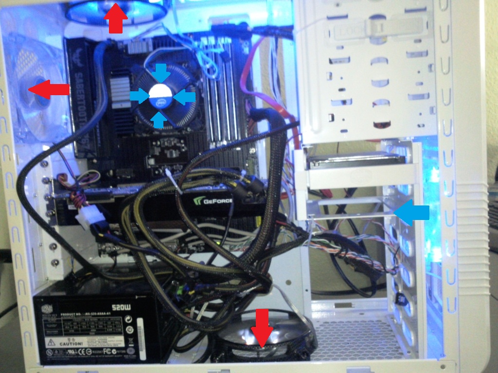

So da bin ich wieder. hab jetz mal eure Tips befolgt.
Tatsächlich war eine dieser Schrauben am CPU Kühler nicht festgedreht :stock:
So allgemein lässt sich sagen dass alle Komponenten satte 15°C Kühler geworden sind. Die CPU sogar 25°C. Bei prime liegt die CPU jetzt bei 70°C.
Das wird wohl auch wegen des sehr schlechten Kabelmnanagements gewesen sein..
AUßerdem hab ich den Lüfter aufm Boden einen Slot nach vorne gelegt, da wo er auch hingehört.
Schade ist nur dass man diese Lüfter nur rausblasen lassen kann, man kann sie nicht umdrehen ... Ich werd mir wohl oder übel nochmal einen neuen holen müssen zum reinpusten.

TheMechanic schrieb:
Entfern den Lüfter vom Boden. Der ist ja mal absolut sinnlos.
Bau ihn lieber in deine 5,25" Schächte ein, so wie hier in post #45beschrieben.
Ahja, das hab ich mir fast schon gedacht =D
Also ich hab den Lüfter jetzt reinblasend an gleicher Position wie eben und hab nochmal 1-5°C bessere Werte bei versch. Messpunkten. Graka ist gleich geblieben, CPU hats nochmal 2-3°C runtergeschraubt. ich werds jetz erstmal so lassen. Vielen Dank :)
