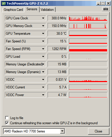

Moin,
ich habe seit gestern ne 7790 im Rechner.
Kurioser Weise wurden mir gestern via Speedfan noch Temperaturveraenderungen der GPU angezeigt (bei nem Spiel bspw.
bis ~70°C). Heute bleibt die Temp bei konstant 38°C egal ob idle oder Spiel :confused_alt:
Ich habe seit gestern nichts geaendert. Weder habe ich im Rechner selbst etwas veraendert, noch habe ich ueber Software
irgendwelche Aenderungen vorgenommen. Gerade bei der Hitze macht mich das doppelt stutzig.
GPU-Z und das CCC weisen die gleiche konstante Temp auf
Wenn ich meine Hand nah an die Graka halte, habe ich allerdings auch nicht das Gefuehl, dass diese sonderlich heiß wird -
Im Gegenteil. Sie scheint mir tatsaechlich ein kuehles Dasein zu fristen. Aber irgendwie macht das alles keinen Sinn fuer mich.
Was meint ihr?
EDIT: Der Grafikkartenluefter pendelt sich bei 1270-1320 ein. Nach ner halben Stunde Skyrim kam es weder
zu Grafikfehlern noch zu nem Freeze.
Das waere natuerlich super. Dennoch frage ich mich dann immer noch,
a.) wieso gestern noch alles korrekt ausgelesen wurde
b.) wie kann ich dafuer Sorgen, dass richtig ausgelesen wird?

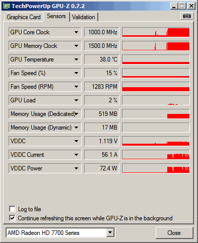

Meinst du nicht auch, dass ein Bild unter Last besser wäre ?

Wie schon oben geschrieben, habe ich die Karte erst seit gestern drin. Danach hatte ich die neuen AMD Treiber installiert, Speedfan ebenso.
Alles wurde korrekt mit Schwankungen angezeigt. Rechner ausgemacht. Geschlafen. Aufgestanden. Den Alltag begonnen. Nach Hause gekommen.
Rechner angemacht. Problem detected! :\
Bild unter Last:
In meinem letzten Post hab ich doch ein Screesnhot unter Last angefuegt?!
Hatte ich doch auch bereits im Opening erwaehnt :\
Die Karte scheint mir so oder so kuehl.
Ob dann alles gut ist, weiss ich halt nicht so wirklich. Und irgendwie isses doch schon seltsam, dass gestern noch alles bestens war, heute
aber nicht mehr.
Im BIOS konnte ich im idle kleine Temperaturschwankungen (von 36 auf 39) vernehmen. Allerdings wird mirt dort unter Graka FAN RPM 0 angezeigt, waehrend ich - wie man den BIldern oben ja entnehmen kann - GPU-Z und Speedfan eine Drehzahl ablesen kann.
Ich check das alles nicht.
Wieso darf ich eigentlich davon ausgehen, dass es sich eher um ein Auslesefehler als um einen defekten Sensor handelt? Das wuerde mich
schon interessieren, weil ich einfach Laie auf dem Gebiet bin.
Ich hab in der letzten Stunde 2x den Rechner neu gestartet und jedes mal zeigte mir Speedfan ne hoehere Graka Fan RPM sowie GPU Temp an.
Es scheint also so, dass er sich zum Systemstart einmalig die richtigen Infos zieht und dann einfach nicht mehr updatet ... ?!

.t0x schrieb:
GPU Load bei 2% und 3min davor ganz kurz auf 10%
Wie haste den die 100% erreichen wollten? Mit Siedler 2?
Aber komisch ist die GPU Core Clock, das sollte eigentlich ziemlich weit runtergetaktet sein bei 2% load...
Da scheint es also mehrere Auslesefehler zu geben...
Die "Last" habe ich mit nem Bitcoin-Miningclient simuliert.
