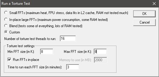

Wenn du mal wirklich sehen willst, wie hoch deine Temperaturen auch bei 35° Wassertemperatur unter Prime gehen können, dann stell folgendes ein:
802521
Sollte aber eine aktuelle Prime95 Version sein und die Threads musst du noch an den 8600k anpassen. Wie schon mykoma schrieb, zwischen Die und Heatspreader ist Wärmeleitpaste, dadurch sind gut 40° Temperaturunterschied möglich.
Sollte aber eine aktuelle Prime95 Version sein. Wie schon mykoma schrieb, zwischen Die und Heatspreader ist Wärmeleitpaste, dadurch können gut 40° Temperaturunterschied möglich sein.
Hätte ich nicht gedacht. Habe immer auf max heat gestellt das war am Konstantesten mit max power. 140 Watt sagt mein Mainboard dann für die CPU. Macht die Einstellung denn nochmal ein Unterschied? Mal abgesehen das beide Fälle glaube ich bei normaler Benutzung sowieso nicht zu stande kommen^^
