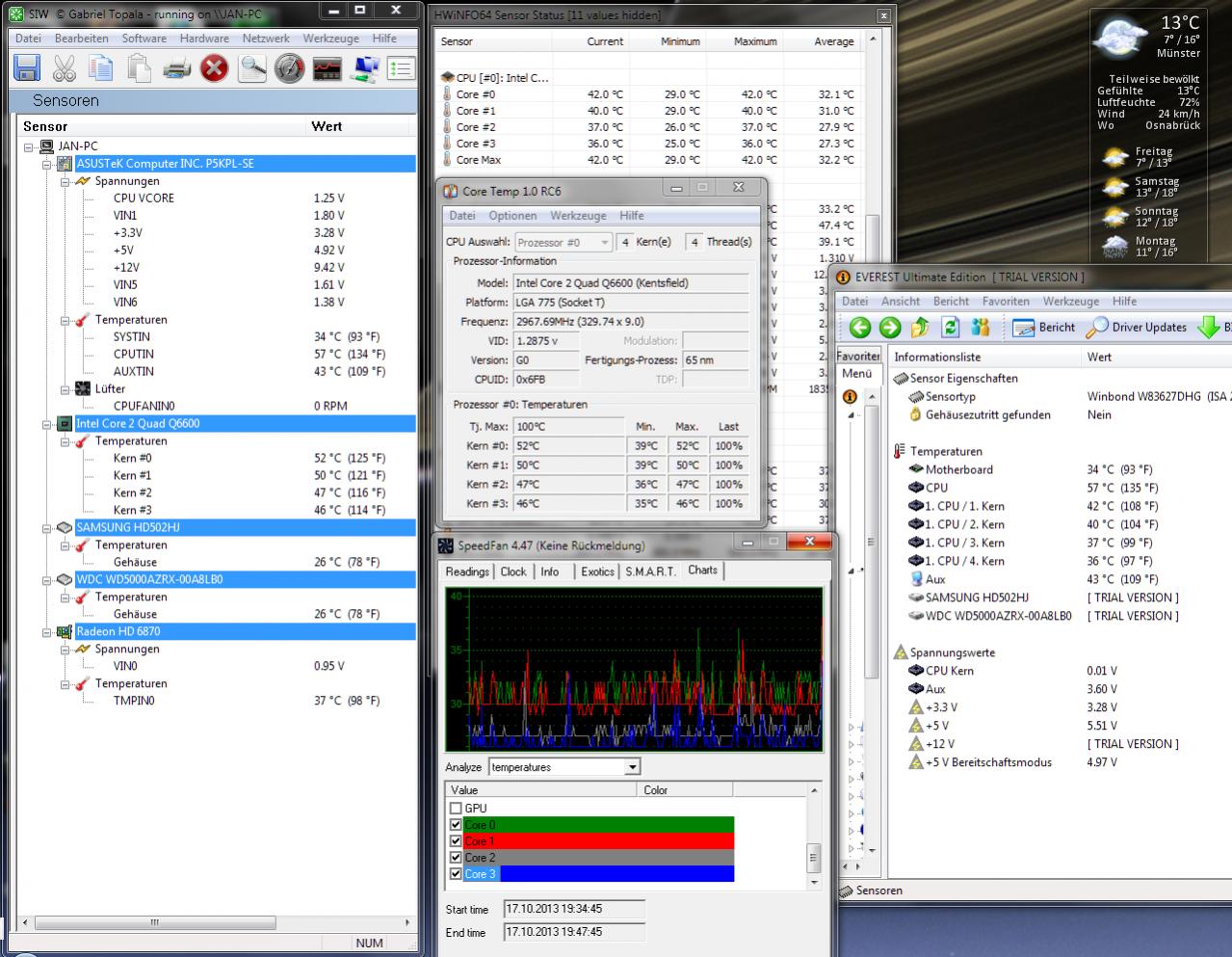

Mein Q6600 läuft leicht übertaktet (2,97) und da muss man naturgemäß auch mal auf die Temperatur schauen.
Nur...welches der zuhauf erhältlichen Tools macht das auch verlässlich?

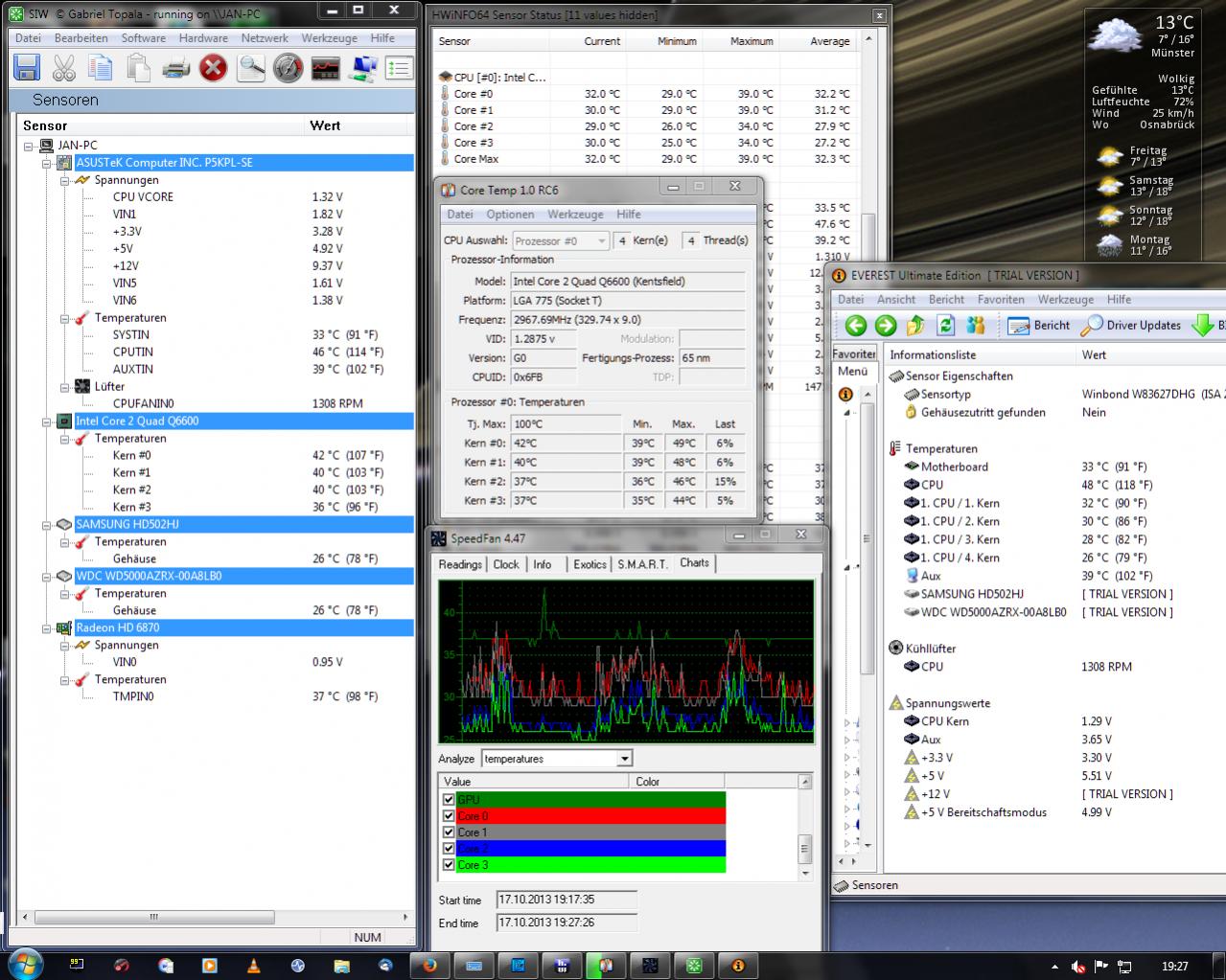

Ich hab grad mal 5 Tools angeworfen (s,Bild), bin aber kein Stück schlauer. Jedes zeigt was anderes. Und im Bios gucken lohnt ohne Auslastung auch nicht.
Was benutzt ihr denn, um mal einen realistischen Wert zu bekommen?
Gruß, JPM
Edit: Hier unter Last:
