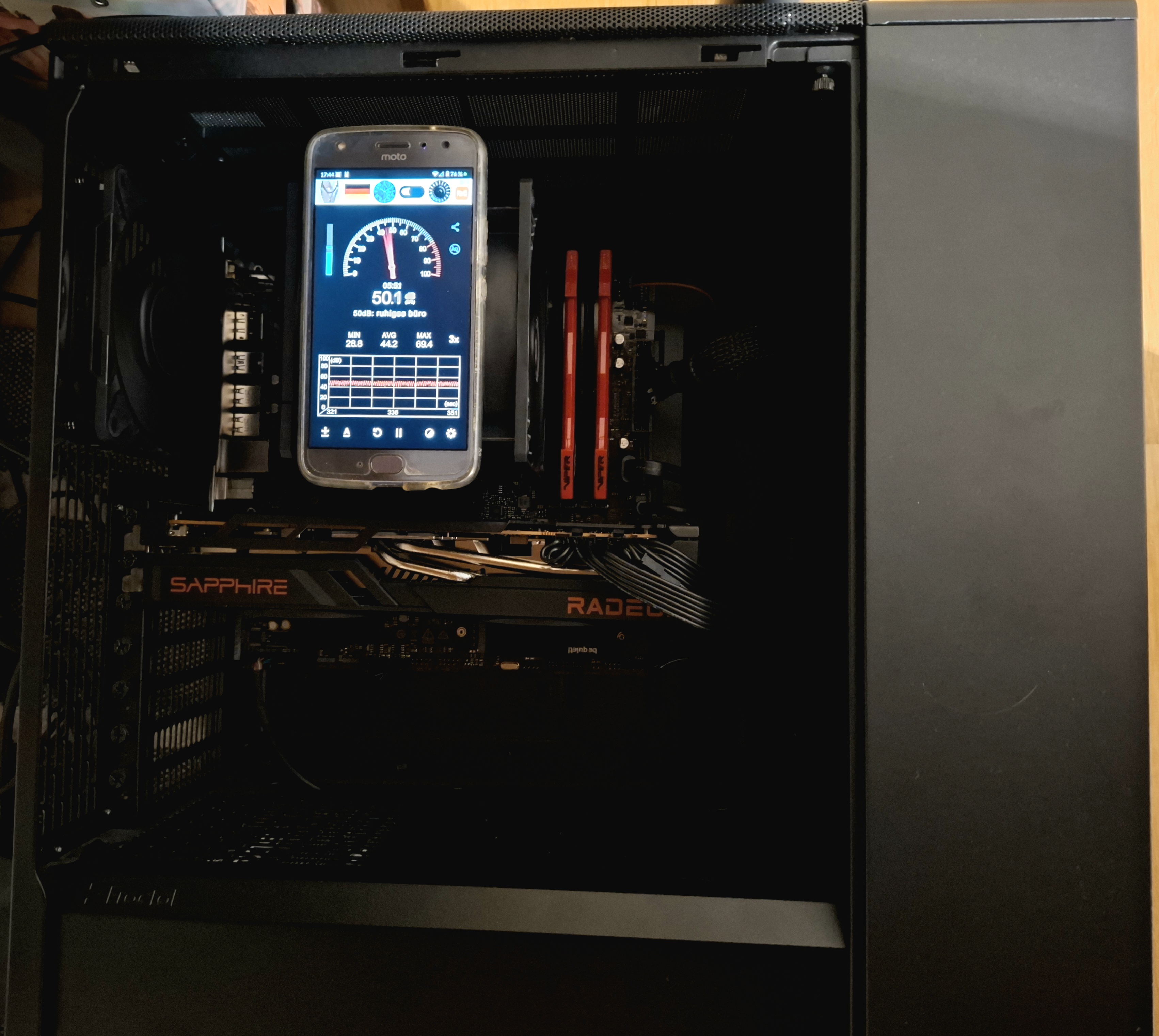

Ich kam sehr günstig an zwei P12 Pro und hab es jetzt einfach mal ausprobiert - also müsst ihr es nicht mehr tun. Vorab, ich habe kein professionelles Testequippment und versuche hier mit einfachen Mitteln einen Eindruck zu vermitteln. Darum bitte keine zu hohen Ansprüche an den Testaufbau stellen.
Testsetting:
System:
Ryzen 5 9600X, PBO, Curve Optimizer -40 mV (all core), max CPU Boost + 200 MHz, Tjmax = 85° C, Infinity Fabric Frequency = 2100 MHz, SoC Voltage 1,2V, LLC Level 3, TDP to 105W, sonst Auto
ASRock B850M Pro-A WiFi
Arctic Cooling Freezer 36
Rest des Systems siehe Signatur
Testablauf:
Lüfter im BIOS auf SILENT (ab 80°C laufen sie mit 100%).
Prime95 Small FFTs für 5 min, danach Ablesung Leistungsaufnahme, Takt, Lüfterdrehzahl (Hardwareinfo 64), Lautstärke (Messung per App "Schallmessung (Sound Meter)" auf Motorola Moto X4 auf dem Kühlkörper siehe Testaufbaubild). Bei Small FFTs (= max AVX Last) sind wir hier natürlich permanent bei 85°C (= Tjmax).

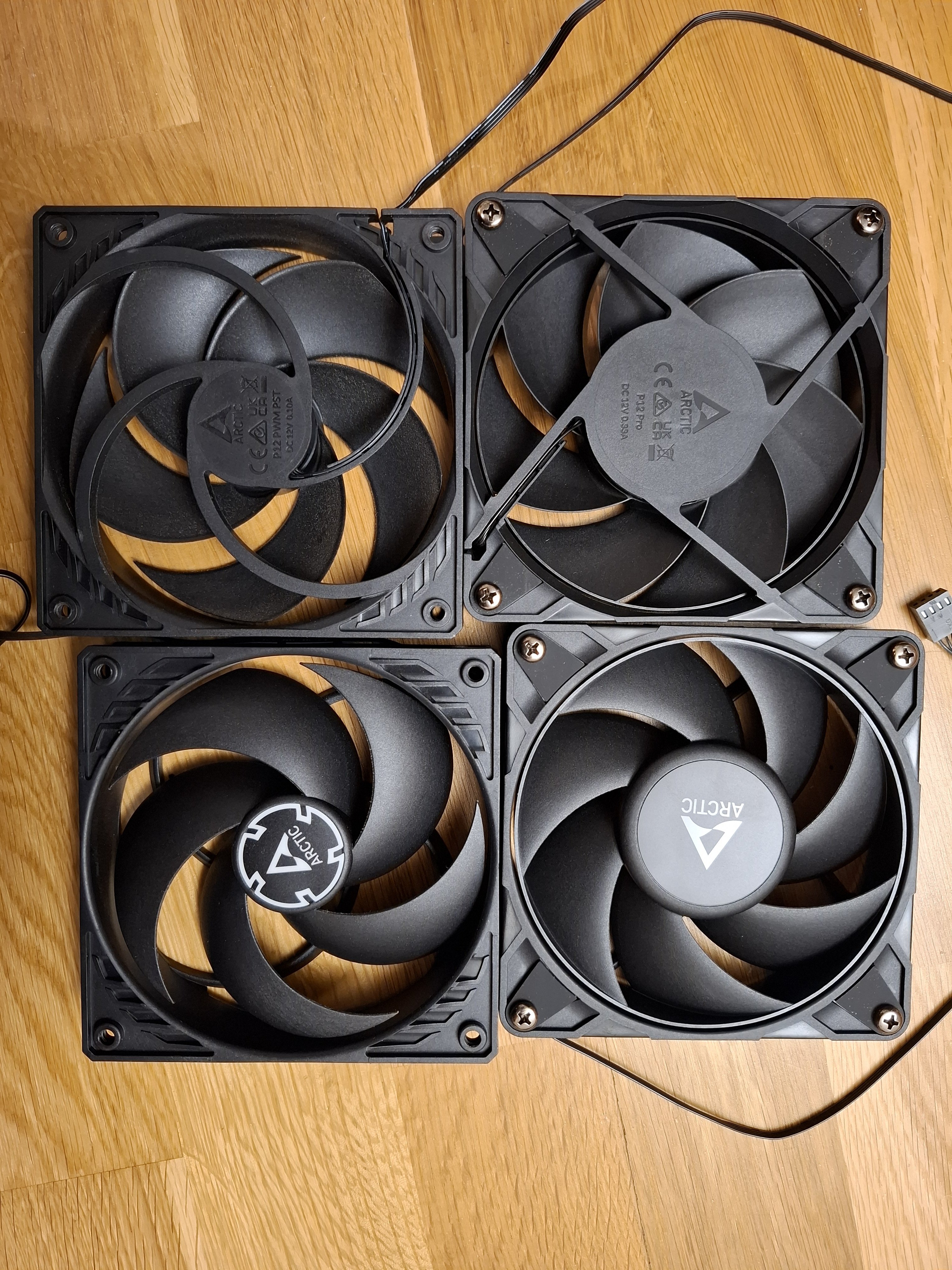

1. Originallüfter (Arctic P12 PST)
Leistungsaufnahme CPU: 137W
Lautstärke: 50dB
Durschnittlicher CPU Takt: 5,06 GHz
Lüfterdrehzahl: 1846 RPM
2. Arctic P12 Pro
Leistungsaufnahme CPU: 142W
Lautstärke: 57dB (sehr störende, hochfrequente Pfeifgeräusche)
Durchschnittlicher CPU Takt: 5,11 GHz
Lüfterdrehzahl: 3000 RPM
3. Arctic P12 Pro (gedrosselt auf 60%)
Leistungsaufnahme CPU: 139W
Lautstärke: 48dB (störende, jetzt leisere Pfeifgeräusche)
Durchschnittlicher CPU Takt: 5,08 GHz
Lüfterdrehzahl: 1839 RPM
Fazit: Der Arctic P12 Pro wird zurecht nicht von Arctic auf dem Freezer 36 verbaut. Er ist zwar etwas performanter (wenn auch bei gleicher Drehzahl nicht besonders viel), allerdings erzeugt er ein unangenehmes Pfeifen bei Einsatz auf dem Kühler. Ohne manuelle Begrenzung der Drehzahl ist er zudem sehr laut.
