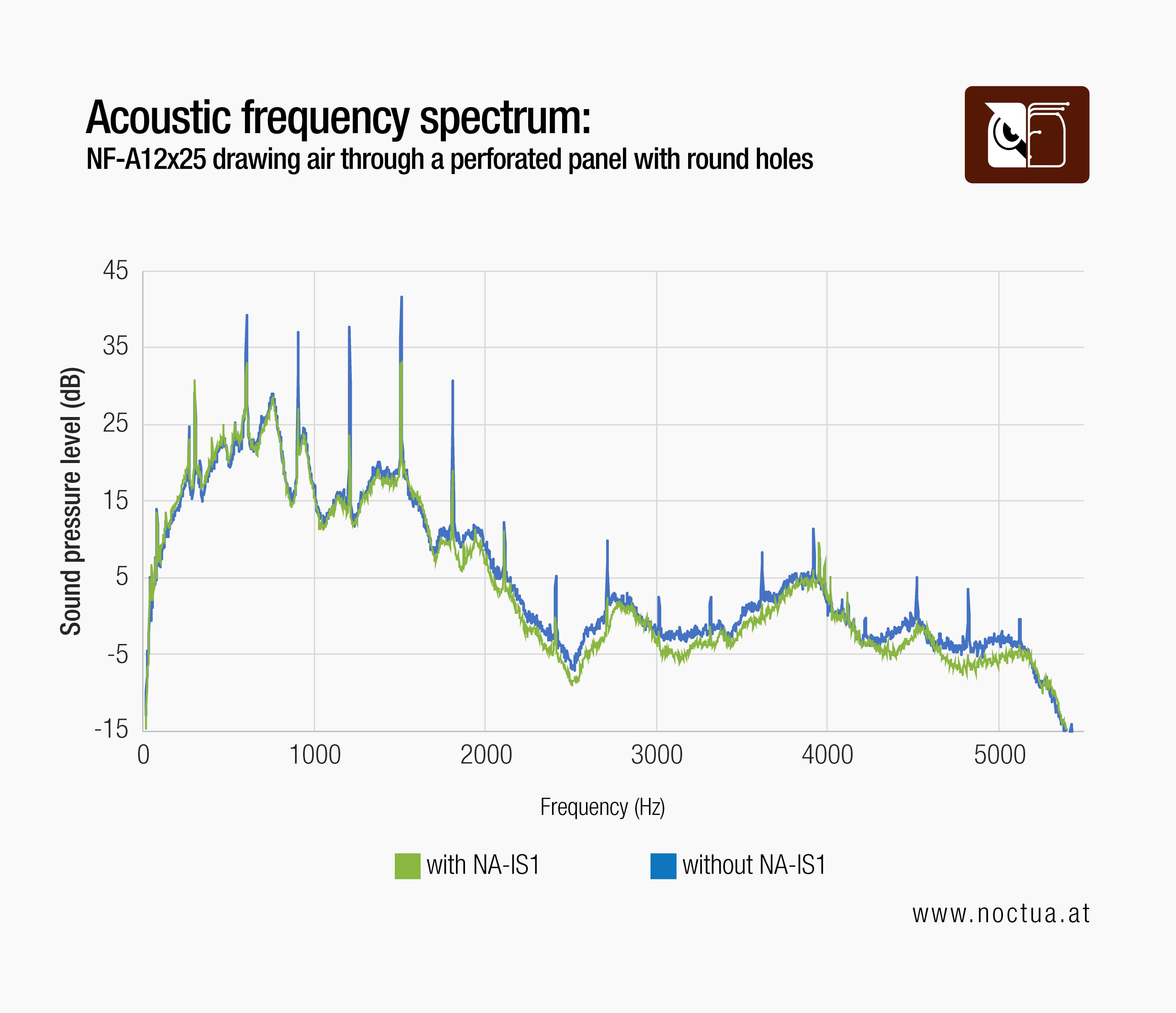

Die grobe Wabenstruktur direkt im Ansaugbereich ist alles andere als optimal und dürfte bei so ziemlich jedem Lüfter zu einer Erhöhung der Lautstärke und unangenehmen Resonanzen führen. Und IIRC sollen die Arctic P12 Pro diesbezüglich besonders negativ reagieren. Etwas mehr Abstand könnte da durchaus etwas bewirken:
Acoustic-frequency-spectrum-NF-A12x25-drawing-air-through-a-perforated-panel-with-round-holes-...jpg
Könnte man leicht ausprobieren, indem man einen Lüfter mit etwas mehr Abstand davor hält oder freistehend betreibt.
