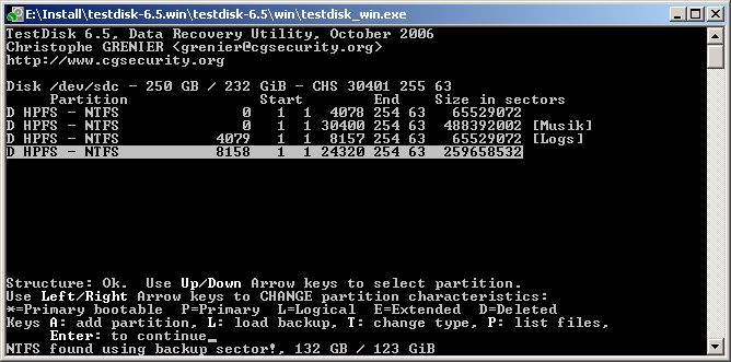

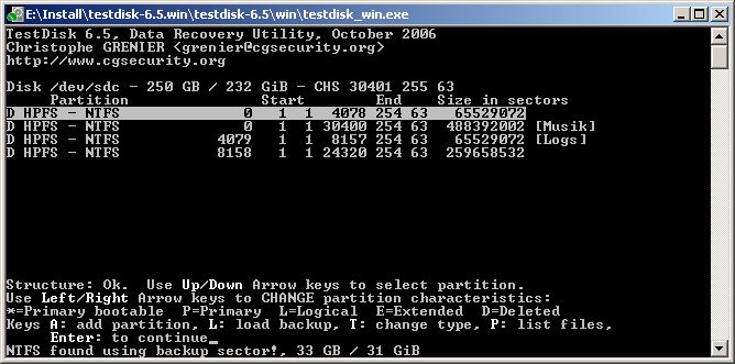

Mit TestDisk habe ich die Festplatte analysiert(Bild1). Ein Teil der Dateien konnte ich dann auf eine andere Festplatte sichern. Für ein Teil der Festplatte wird "NTFS found using backup sector!" angezeigt.
Was kann ich machen damit ich an die restlichen Daten(oder ein Teil) doch noch herankomme?

Die Dateien die unter (Bild1) [Musik] gefunden wurden habe ich kopiert.
Das sind aber nicht alle.
Wie komme ich an den Bereich siehe Bild2. Ich denke hier verstecken sich die restlichen Dateien.

Wurde denn mal mit p für list files probiert bzw. wie sieht dann die Fehlermeldung aus? Das was Du in den Bildern anwählst sind die Partitionen.
Chkdsk versucht über das Journal und auch den Mirror der MFT die Daten zu rekonstruieren, nur automatisch gestartet nutzt es nicht alle Möglichkeiten des Programms, dann kommen auch schon mal Fehlermeldungen, dass nicht alles wiederhergestellt werden konnte. Ein 'gründliches' chkdsk setzt man aus einer Recovery-Console heraus (für die Bootpartition oder derzeit genutzte Laufwerke) ab, das sieht dann etwa folgendermaßen aus: chkdsk c: /f /v /r /x. Absolut tödlich kann für ein Dateisystem ein Windowsabsturz mit in einem Chkdsk-Lauf sein. Eine gute Idee ist ein Imagebackup eines zu reparierenden Laufwerks, das kostet je nach Größe wenige Minuten, den nötigen Platz dafür vorausgesetzt.

Was sagt mir das Bild überhaupt?
Zeigt es mir 4 Partionen an.
1. ohne namen
2. [Musik]
3.[logs]
4. ohne namen
Auf der Festplatte gab es nur eine Partion.
Was hilft mir ein chkdsk von der Recovery Console wenn dort unterschiedliche Partionen drauf sind die vorher nicht da wann?
Ja, die Partitionierungsdaten sind nicht schlüssig, es schein als wäre sie schon mehrfach partitioniert worden und nur der zweite Eintrag die tatsächliche Partitionierung wiederspiegelt. Hast Du mit der Selektierung dieses Eintrages mal p probiert? Aber besser wäre sicher eine tiefere Suche, Du mußt Dich durch die Screens hageln bist Du folgende Auswahl findest:
[ Quit ] [Search! ] [ Write ] (habe auf die schnelle kein PIC/Beispiel dazu gefunden.
und hier dann search wählen. (bin im Moment leider etwas knapp mit der Zeit um den Screen rauszusuchen, aber Du bist ja ohnehin nicht vor dem System).
So, an dem zustand hat sich nicht geändert.
Habe eine tiefere Suche durchgeführt, der zustand der Platte ist so wie in Bild2.
Was bedeutet den jetzt ""NTFS found using backup sector!"
Was kann ich noch machen?

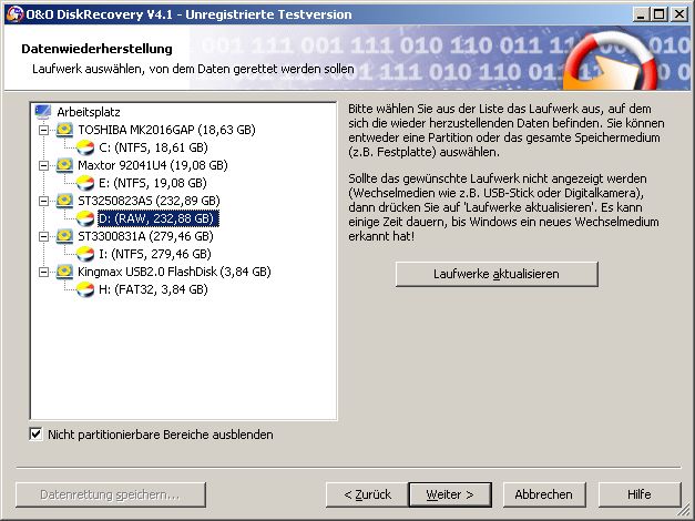

Habe gerade O&O DiskRecovery gestartet und die Festplatte angeschaut hier wird die Disk als RAW angezeigt.

Wenn du nach der tieferen Suche in Testdisk deine Daten markiert hattest, und deine Daten nicht gesehen oder eine Fehlermeldung gesehen hattest, dann ist zumeist das Dateisystem beschädigt.
RAW bedeutet nur unformatiert (Dateisystem fehlt) und hat sonst keine weitere Bedeutung.
Scanne die Festplatte mal und überprüfe das Ergebnis.

Am anfang habe ich schon beschrieben das ich ein Teil der Dateien mit TestDisk kopieren konnte. Nach Analyse der Festplatte werden mir 4 Partionen angezeigt. Von einer [Musik] habe ich die hier angezeigten Dateien kopiert. Das ist aber nicht alles.
Die Festplatte bestand nur aus einer Partion.
Wo kommen die anderen her?
Wie aktiviere ich die Partionen?

Testdisk sucht in Cylinderbereichen bei klassische Intel Partitionen nach Partitionen und zeigt diese an.
Findet dabei aber auch Überbleibsel von alten Partition.
Diese können ignoriert werden.
Generell wenn Testdisk bei NTFS-Partitionen nicht alle Dateien, Ordner anzzeigt, kann es ein Hinweiß auf ein beschädigtes Dateisystem sein.
