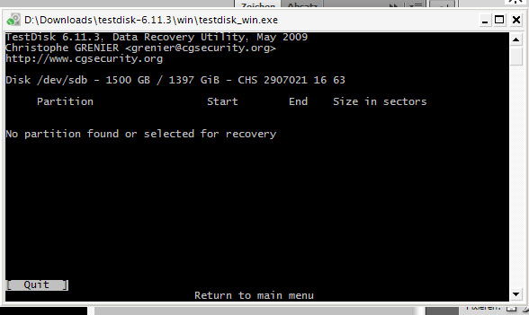

also ich habs mit "head" 16 durchlaufen lassen und das kam dabei raus ... siehe bild
was soll ich jetzt tun? hab exakt die gleiche platte nochmals gekauft! die daten sind wirklich sehr sehr wichtig

Wwenn nichts mehr vorhanden ist, nehme las sichere Alternative Datenrettungssoftare.
Nehme mal scavenger.
Kostet um die 40 € in der Vollversion, schafft aber zumeist die Dateinamen und Ordnerstruktur wiederherzustellen.
Muß halt aus Sicherheit auf einen intakten Datenträger kopiert werden.
Problem bei dir ist nicht die eine Partition für Testdisk die gefunden wird, sonder mehrere andere.
Die könnten dann neu erstellt werden und du kannst eine Diagnose des Bootsektors machen.
Soeit das Dateisystem intakt ist, kannst du diese dann wiederherstellen.
Aber bei mehrere weiß man es nicht Sektorgenau.
Viele Grüße
Fiona
Ummeinje Bootsektordieagnose zu machen, sollten die Partitionen zumindest in der Partitionstabelle vorhanden sein.
Wenn bei ndir nur eine und nicht mehrere fehlen würden, würde mich sicherlich vorschlagen die neu und unformatiert zu erstellen.
Dann kann in Testdisk eine Diagnose gemacht werden einen Bootsektor wieder aufzubauen.
Dabeu sucht Testdisk innerhalb der Partition nach dem Dateisystem der MFT. Wwenn die in Ordnung ist, kann der neu erstellte Bootsektor geschrieben werden und du hast wieder Zugriff auf deine Daten.
Da bei dir noch 2 Partitione fehlen, kann ich den Speicherplatz nicht zuordnen.
Testdisk kann daher nur die letzte Partition die nach der tieferen Suche gefunden wurde wieder schreiben.
Die wäre dann vorhanden.
Wegem den Problem hatte ich dir scavenger empfohlen.
