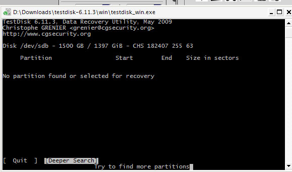

Starte Testdisk bestätige bei dem Log-Datei-Screen mit Enter, wähle deine betroffene Festplatte aus und bestätige mit Enter, bestätige bei Partition Table Typ Intel, bestätige bei Analyse mit Enter und setze mir einen Screenshot.
Bestätige auch bei Quick Search mit Enter (wenn nötig wegen Vista-check mit y) und setze mir auch den Screen.
Markiere mal die betroffenen Partitionen und drücke p auf der Tastatur ob deine Daten angezeigt werden oder eine Fehlermeldung.
Zurück kommst du mit q drücken.
Wenn keine Partition mit Daten gefunden wurde;
Bestätige weiter bis du zum Menü kommst wo unten steht [Quit] Deeper [Search] [Write] und gehe mit dem Pfeil auf [Deeper Search] (tiefere Suche) und lasse es laufen.
Setze mir auch einen Screenshot.
Die betroffene Partition sollte wenn du den Screen machst markiert sein.

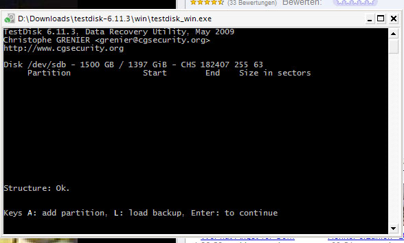

ehm das is meine zweitplatte, booten ist also nicht nötig. ich denke die platte hat somit keinen bootsektor oder irre ich mich da? wurde als medienarchiv und projekt files benutzt.
ich hab das was du gesagt hast schonmal gemacht, werde es aber für den screenshot nochmals tun. das problem ist eben das es bei 1,5 TB etwa 1 stunde noch brauchen wird.
jedenfalls hat es zwei partitionen erkannt, die eine ist beschädigt und die andere war nur eine der ehemals 4 partitionen. es fehlen somit 3 (wichtige) weitere partitionen!
den "head" hab ich auf 255 eingestellt und auch andere probiert, kam aber jedesmal die fehlermeldung..
ok da is was faul, weil auf dem bild seh ich grad END 244 ... eingestellt sind aber 255?!

Heads pro Cylinder bei Disk sind 255.
Somit stimmt der Wwert bei der Partition von 254, da es von 0 gerechnet wird.
Brauche Screen nach Quick und Deeper Search.

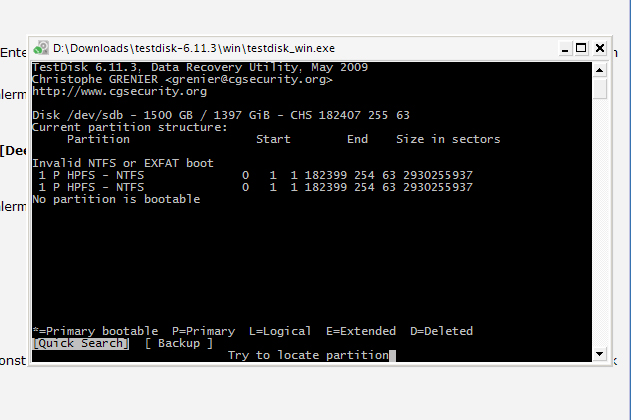

Das erste Pic nach Quick Search!
Lasse Deeper Search laufen.
Dabei werde auch Partitionen zusätzlich anhand des Backups vom Bootsektor gesucht.

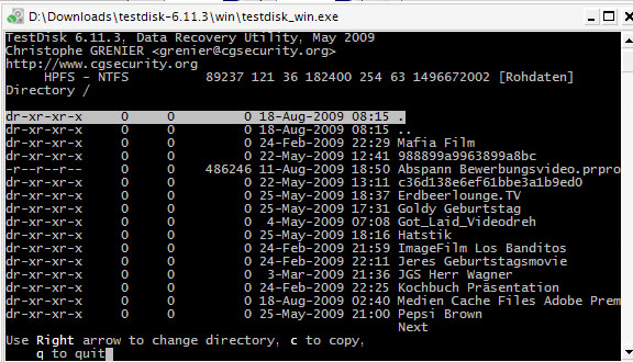

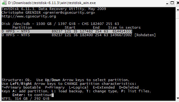

ok gut also das sind die bilder nach dem deep search...
hoffe mal du findest da was.
ich bin dir so dankbar^^ ahh... rettung
bei der oberen partition steht:
Can´t open filesystem. Filesystem seems damaged...
das klingt etwas doof :lol:
Die Partitionsgeometrie passt am Anfang nicht.
Versuche mal 240 Heads ob es beser klappt.
Wenn du Daten von der einen Partition benötigst und sichern möchtest, kannst du diese kopieren.
Infos hier;
https://www.computerbase.de/artikel...von_einen_beschaedigten_datentraeger_kopieren
Ansonsten teste mal 240 Heads.

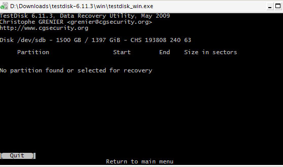

hmm also bei head 240 kommt jedoch diese fehlermeldung... am anfang in dem reiter analyse, bevor man quick search ausführt.
16 ist doch eich standard für linux?
kann ich eigentlich den quicksearch überspringen und gleich den deep search ausführen?
Wwenn die Festplatte jetzt 240 Heads im mMenü Geometrie geändert wurde, kommt die Meldung automatisch.
Wenn Quick Search nicht sofort was anzeigt, gehe auf Stop und lasse Deeper Search laufen.
16 Heads werden gern von Linux beutzt, hat aber keine Aussagekraft, wenn einer mit gprted oder andere Partitionierungstools die Platte einrichtet, kann es auch vorkommen.

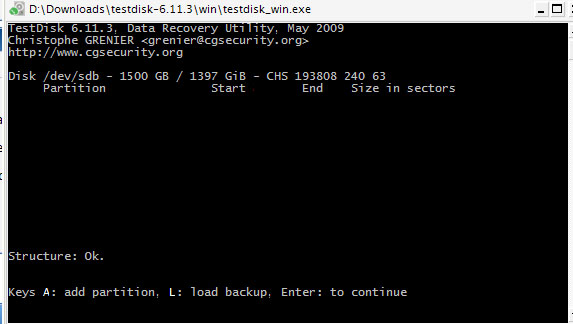

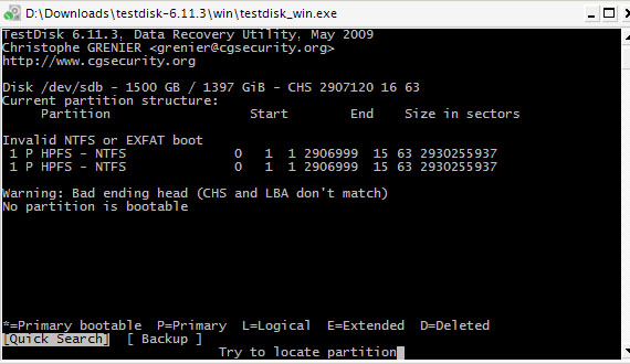

so endlich is der durchlauf fertig!
also erstes bild mit head 240 das zweite danach mit enter, und das dritte bild vor dem quick search mit head 16...
puh ich hoffe nix schlimmes!

ok der hat jetzt mit head 16 mehr "bytes" die er durchrattern muss im deep search, als mit 240 oder 255!
ist das ein gutes zeichen? ich bin nämlich kurz davor nochmals geld in eine terabyte platte zu investieren... bzw. könnte man mir vor 15:00 eine antwort geben, oder den nächsten schritt als mit head 16?
wie groß sind den die chancen das die anderen partitionen "gefunden" werden?
viele grüße
Ja, die Anzahl der Cylinder geht drastisch hoch, da nur 16 Heads pro Cylinder.
Wenn Testdisk nichts findet, gibt es nur die Möglichkeit das auch der Bootsektor und sein Backup weg sind.
Dann findet Testdisk nichts.
