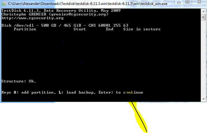

Ich stehe nun hier:
Analyse über die ganz Nacht laufen lassen ( es wurden Read errors angezeigt) eine Partition hat es nicht zum Ergebnis gehabt.
Jetzt zeigt es folgendes Ergebnis:
Structure ok
add Partition oder Load backup oder Continue
mit Load Backup ging es nicht weiter, konnte ja keine Partition auswählen
Continue bietet mir "Deaper search " an. ABer dann geht das ja wieder von vorne los mit der Suche über etliche STunden und dne ganzen Read Error Meldungen. Und ich habe ANgst die platte unnötig zu stressen , weil ich ja einen HArdware schaden nicht zu 100% ausschließen kann.

Setze mir mal im Fall einen Screen in Testdisk von deiner gegenwärtigen Partitionsstruktur nach bstätigen bei Analyse und Vista-Check.

In Deinem Fall handelt es sich möglicherweise nur um eine logische Beschädigung der Datenträgerstruktur, womit man vieles, wenn nicht alles der Daten retten kann, wenn man keinen Unsinn treibt; in besonders glücklichen Fällen den Zugriff auf den Datenträger sogar direkt (ohne Umweg über einen anderen Datenträger) wiederherstellen kann.

sonst wäre ja von Testdisk die Partitionierung angezeigt worden, wenn noch eine vorhanden gewesen wäre
Wenn die Platte erst unter Vista/Win7 in Betrieb genommen wurde, muss man Vista=Y angeben, sonst wird im Quick Scan eine vorhandene Partition nicht gefunden
