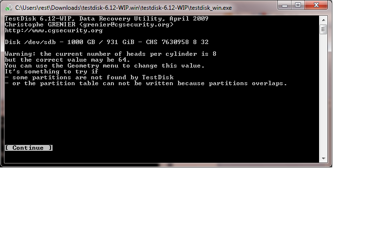

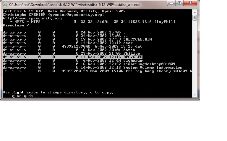

danke für die schnelle antwort. den thread von fiona hab ich schon vorher gelesen und bin auch schon danach vorgegangen. dieses mal mit screenshots.

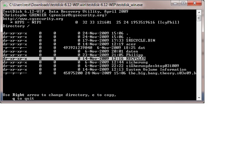

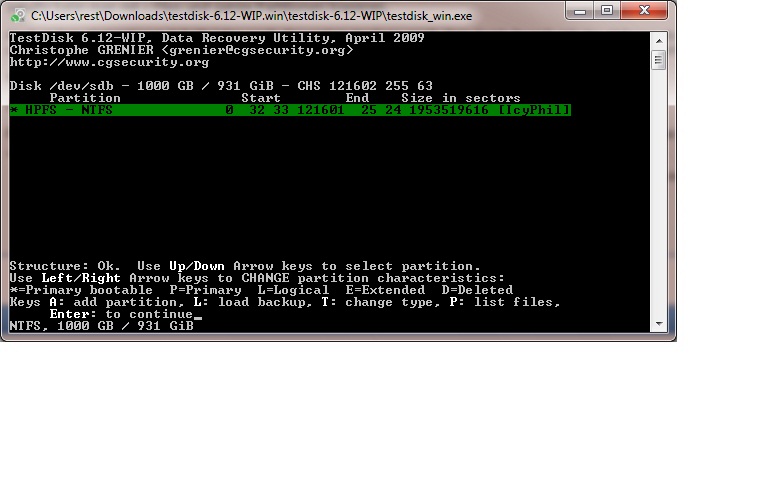

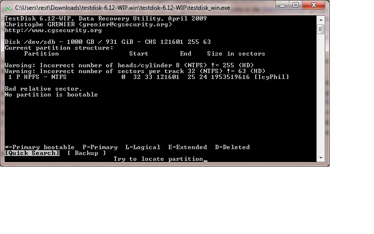

hier jeweils nach analyse, quick search und "P"(anzeige der dateien)

Ist das was Du da im letzten Bild zu sehen bekommst da was Du sehen wolltest? Hast Du auch mal Verzeichnisse geöffnet? Wenn Du im zweiten Bild weiter gehst, sollte die Partition auf D stehen und Write angeboten werden?! Die Partitionstabelle zeigt Fehler und sollten sich mit Write beheben lassen.
ja das mit dem letzten bild stimmt so. bin auch schon in unterverzeichnisse abgetaucht. alles ok soweit. wie gesagt, unter ubuntu kann ich ja auch lesend darauf zugreifen.
was meinst du mit "Wenn Du im zweiten Bild weiter gehst, sollte die Partition auf D stehen und Write angeboten werden?!"
soll ich die partition auf D setzen?
mir machen speziell die warnings auf dem ersten bild sorgen.
danke
Nein D (deleted) wäre falsch, sie sollte auf L oder P stehen.
Der erste Screen deutet auf einen Fehler in der Partitionstabelle hin, die Partition wird aber gefunden und korrekt angezeigt. Es sollte also reichen die Partitionstabelle zu schreiben, aber das geht mit Write.

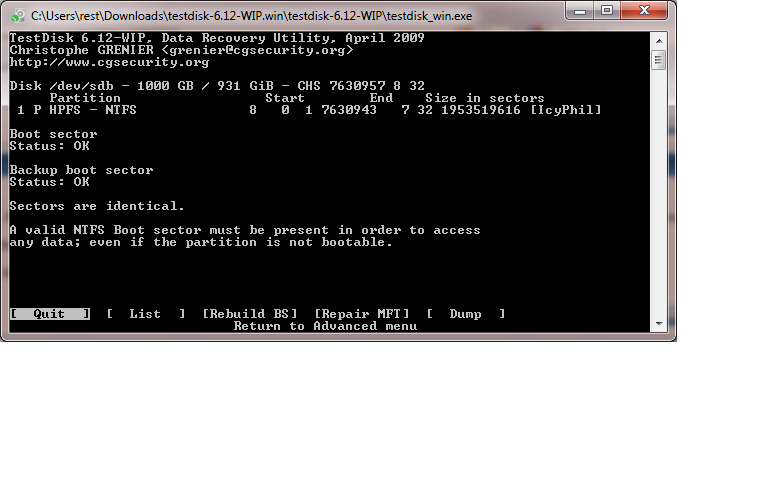

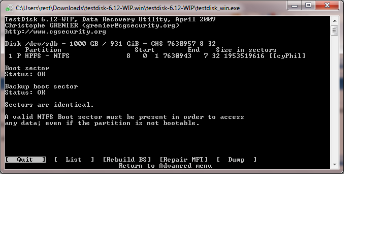

Teste mal den Bootsektor im Menü Advanced und dann unter Boot.
bootsector scheint ok zu sein.
versuche ich im selben fenster die mft zu reparieren, sagt mir testdisk" MFT and MFT mirror are bad. Failed to repair them."

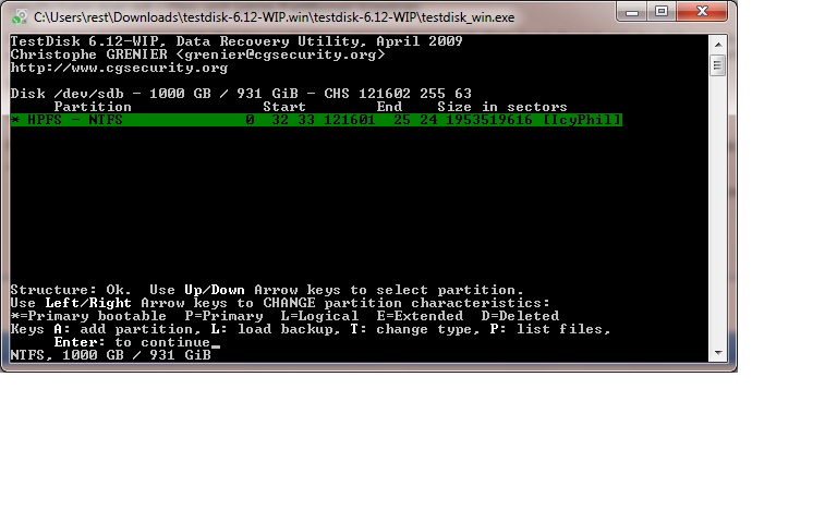

nach klicken auf quick search zeigt es mir bild 2.
habe jetzt mal mit write auf P gesetzt. Das laufwerk wird aber trotz neustarts nicht erkannt.

Eine Geometry von 8 Heads und 32 Sektoren ist falsch. Gehe mal ins Menü Geometry und stelle auf 255 Heads und 63 Sektoren um und führe dann Write aus, es können zwar andere vorkommen aber 255 ist am geläufigsten.
hallo Mueli,
zu allererst vielen dank für die hilfe. nun zum problem, bzw. zur möglichen lösung. bin gerade zu einem notebook mit esata gekommen und hab natürlich dort mein glück versucht und deine werte benützt. danach neustart und plötzlich will windows die konsistenz der externen platte prüfen. hat natürlich einige fehler gefunden. jedenfalls kann ich platte jetzt wieder nutzen. also vielen dank.
