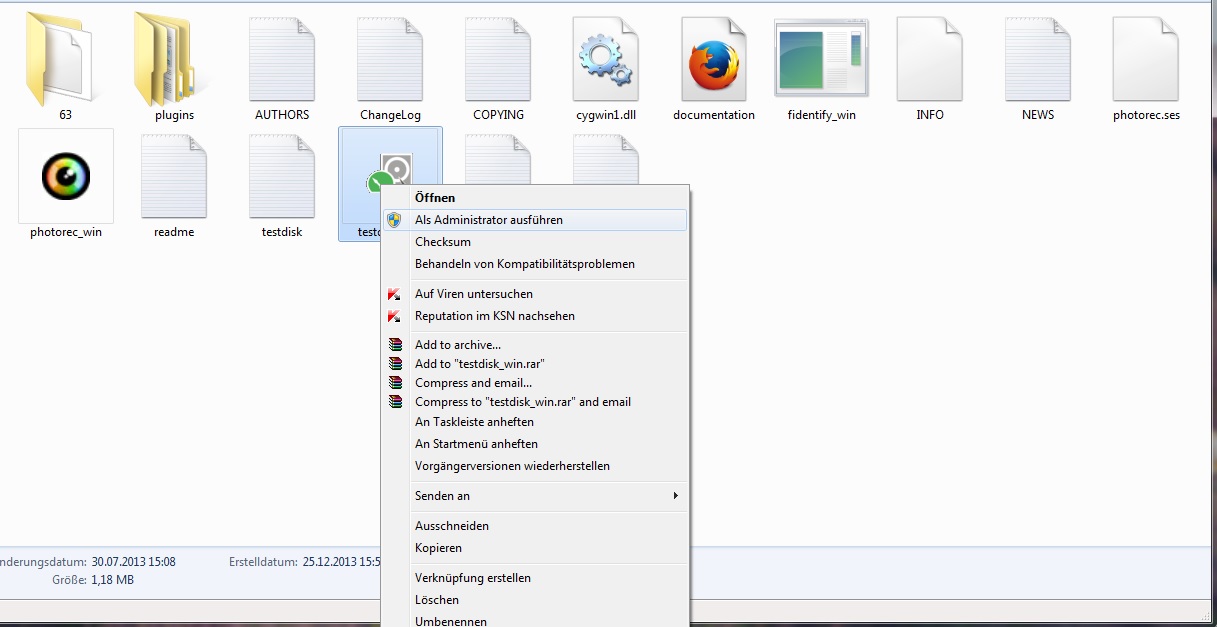

Hier öffne ich das Programm als Administrator.

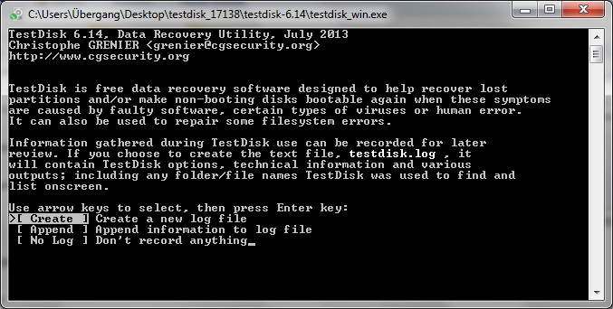

Hier wähle ich "create" und ein Log-File zu erstellen.

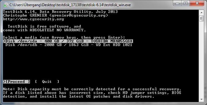

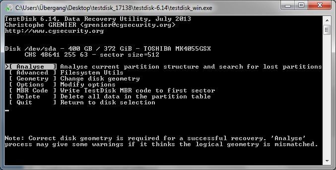

Hier sehen wir zwei Festplatten, eine interne und eine externe Platte. Wir konzentrieren uns auf die interne Festplatte, die von Toshiba mit der Kapazität von 400 GB.

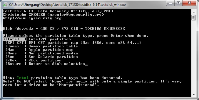

Nach dem Enter auf "Proceed" wähle ich "Intel".
Anschließend wähle ich "Analyse", um die Strukturen zu finden.

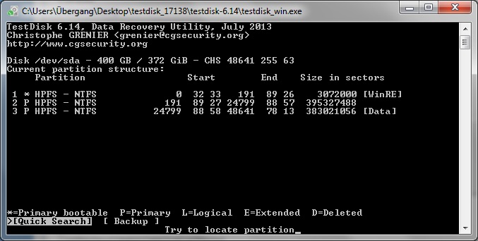

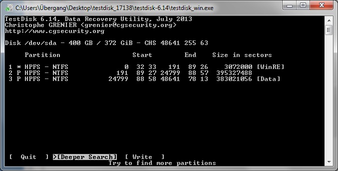

Hier werden die Partitionen aufgezeigt. Vorweg: Hier geht es um die Partition "Data". Nun mache ich dann "Quick Search".

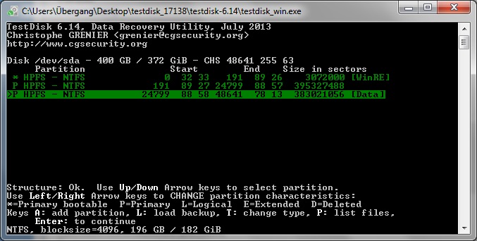

Wir sehen hier, dass Quick Search ausreicht und kein Deeper Search gemacht werden muss. Die Partition Data wird hier in grün angezeigt, die verlorene Partition wurde also gefunden. Wir sehen auch, dass ich die Partition "Data" ausgewählt habe, siehe grüne Markierung.
Nachdem ich die Partition Data ausgewählt mit Enter fortgesetzt habe, sehen wir, dass ich jetzt Deeper Search machen kann, oder eben write setzen kann. Ich wähle hier write.

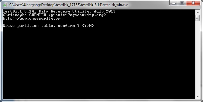

Nun werde ich gefragt, ob ich die Partitionstabelle schreiben will, und solle entsprechend bestätigen. Hier sage ich natürlich Ja.

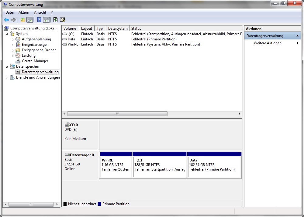

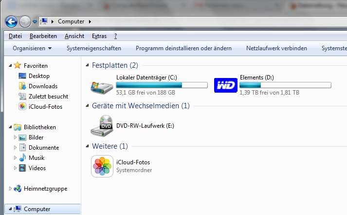

Aber wo ist nun meine zweite Partition? Bevor ich sie gelöscht habe war sie an der Stelle, wo jetzt die externe USB-Festplatte von Western Digital nun ist. Wir sehen also nur meine Partition auf welcher mein Betriebssystem vorhanden ist, und meine externe USB-Festplatte, aber nicht meine andere Partition "Data", und das obwohl TestDisk alles erfolgreich durchgeführt hat.
Was mache ich also falsch?
