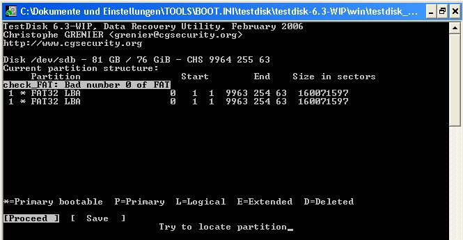

Nach "Analyse" in TestDisk bekomme ich folgende Meldung:
Current partition structure:
check_FAT: Bad number 0 of FAT
1 * FAT32 LBA 0 1 1 9963 254 63 160071597

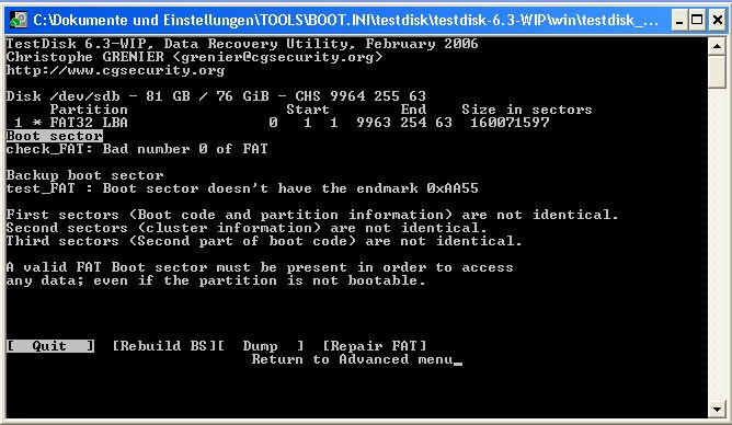

und nach "Advanced> Boot"
Backup boot sector
test_FAT: Boot sector doesn't have the endmark 0xAA55
First sectors (Boot code and partition information) are not identical
Second sectors (Cluster information) are not identical
Third sectors (second part of boot code) are not identical
A valid FAT Boot sector must be present in order to access any data; even if
the partition is not bootable
Hat jemand einen Tipp, wie ich wieder an meine Daten kommen kann?

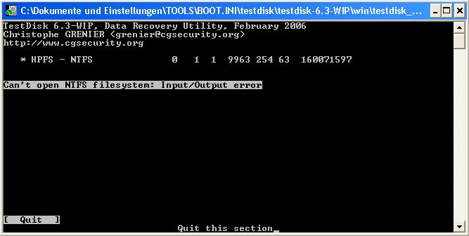

Es deutet schon einiges daraufhin das das Dateisystem beschädigt ist.
Speziell dieser Screen;
https://www.computerbase.de/forum/attachments/nach-p_list-files-jpg.43801/

Du könntest zwar in der Partitionstabelle die NTFS-Partition im Menü Write in Testdisk reparieren, was ich aber auch als nicht erfolgreich ansehe wegen der Fehlermeldung mit dem Input/Output Error.

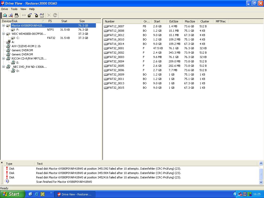

Hallo Fiona,
ich habe nun mal mit Restore2000 meine Festplatte geprüft. Den Screenshot habe ich angehängt.
Wenn ich eine der aufgelisteten FAT (im rechten Fenster) öffne, zeigt es mir meine Daten an.
Besteht doch noch Hoffnung? Ich hoffe, du kannst mir weiterhelfen!

Beachte speziell dies;
Wähle bitte zuerst die Laufwerkssymbole aus die deiner Partitionsgröße, Speicherbereich und Dateisystem entsprechen.
Wenn du deine Dateien nicht Ordner siehst und die als normal markiert sind (ohne rote Kreuz) kannst du die normal wiederherstellen.
Dafür brauchst du aber die Vollversion.
In der Testversion kannst du nur Dateien bis 64 KB wiederherstellen.

Hallo Fiona,
vielen vielen Dank für deine Tipps. Ich konnte meine Daten alle mit restorer2000 retten. Mit Getdataback konnte ich nämlich keine Daten erkennen. Hatte gar nicht mehr daran geglaubt, nochmals danke.
