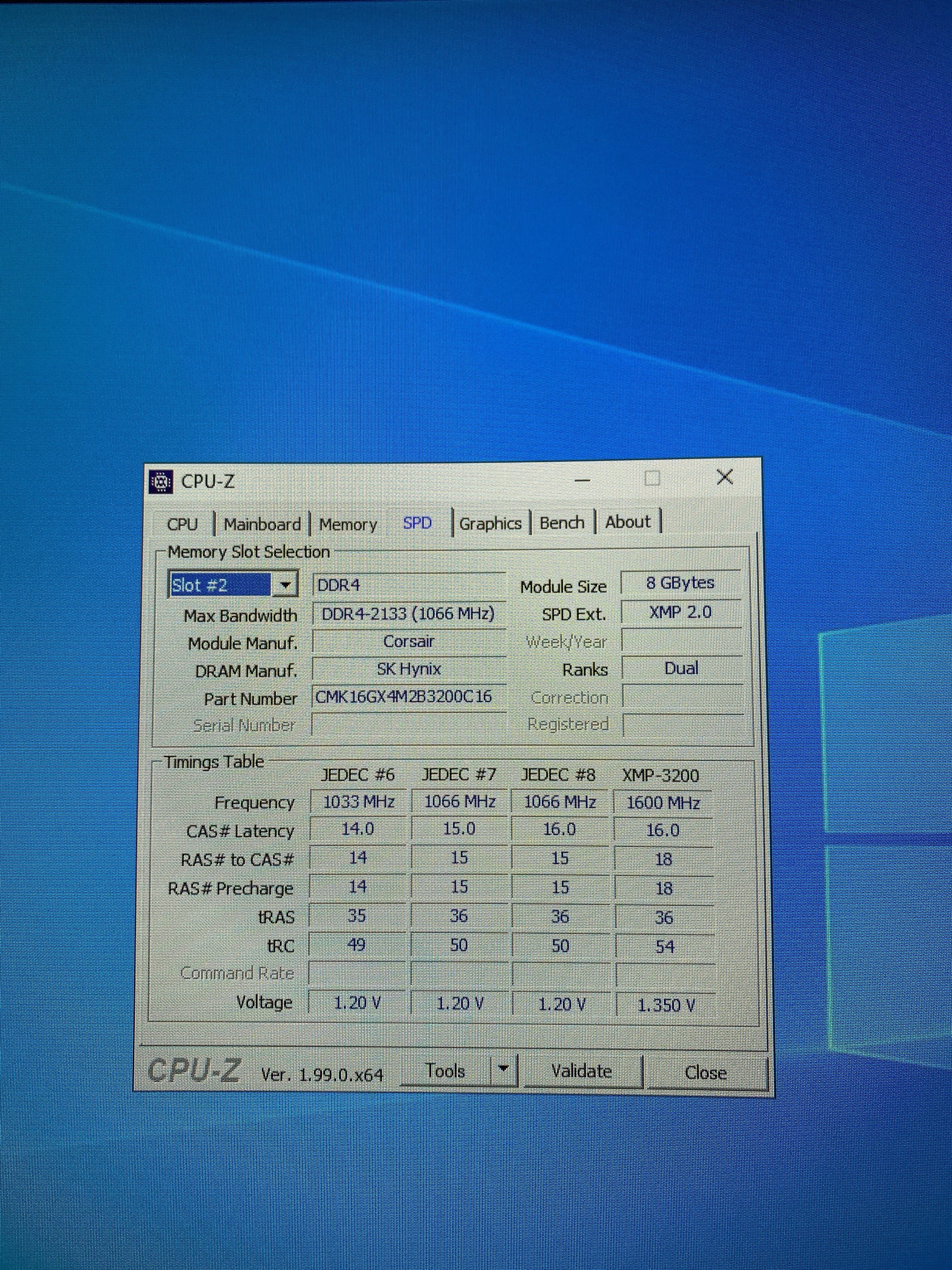

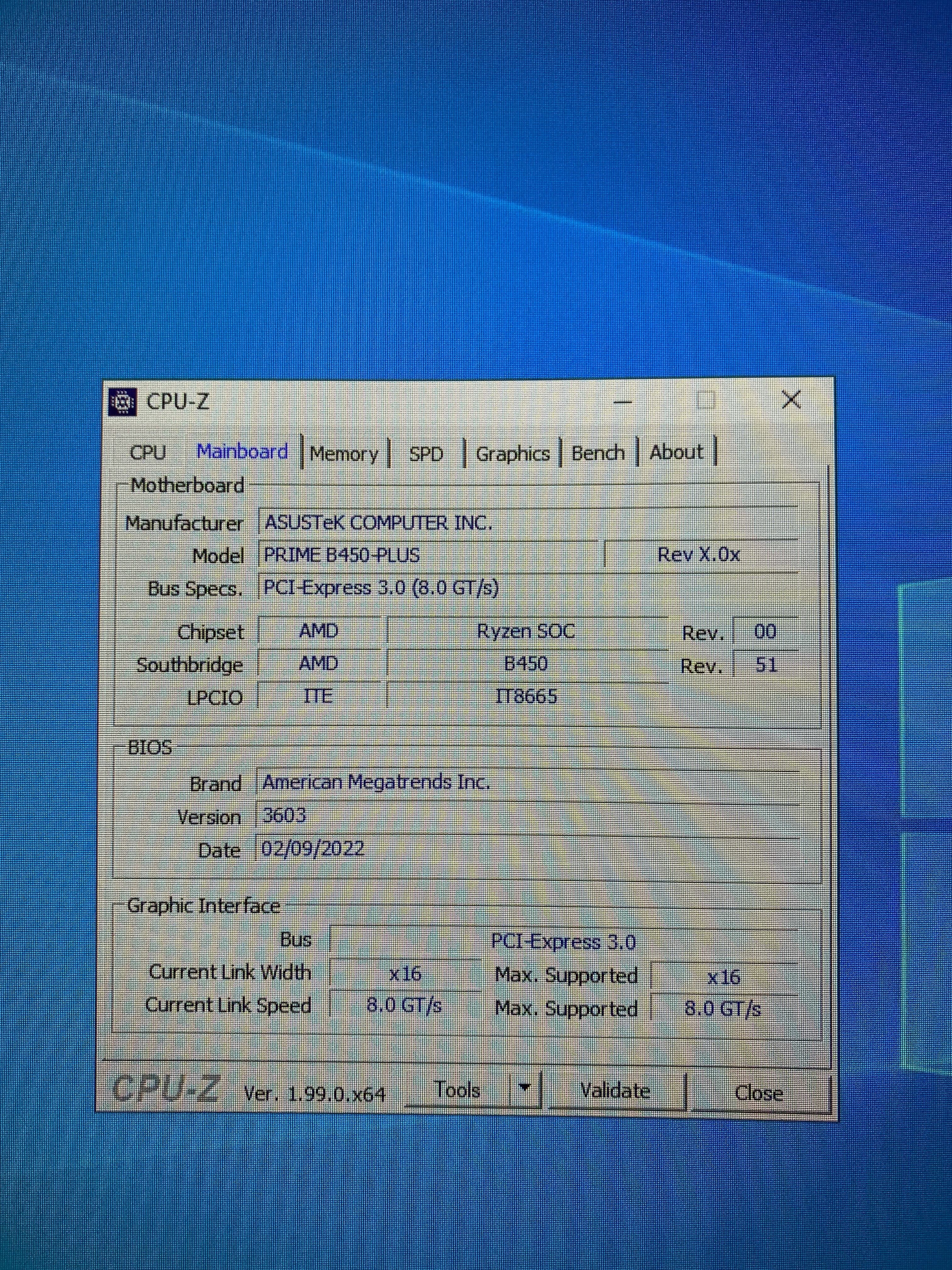

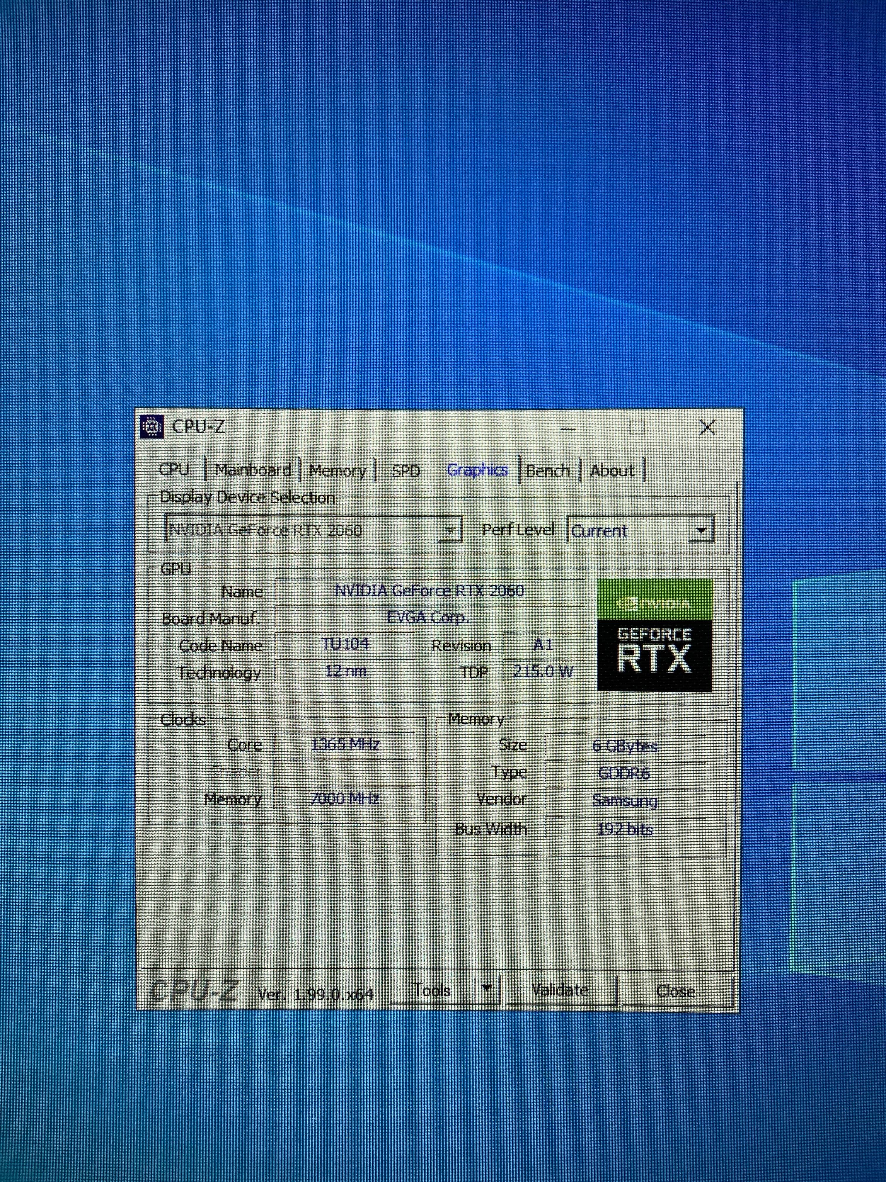

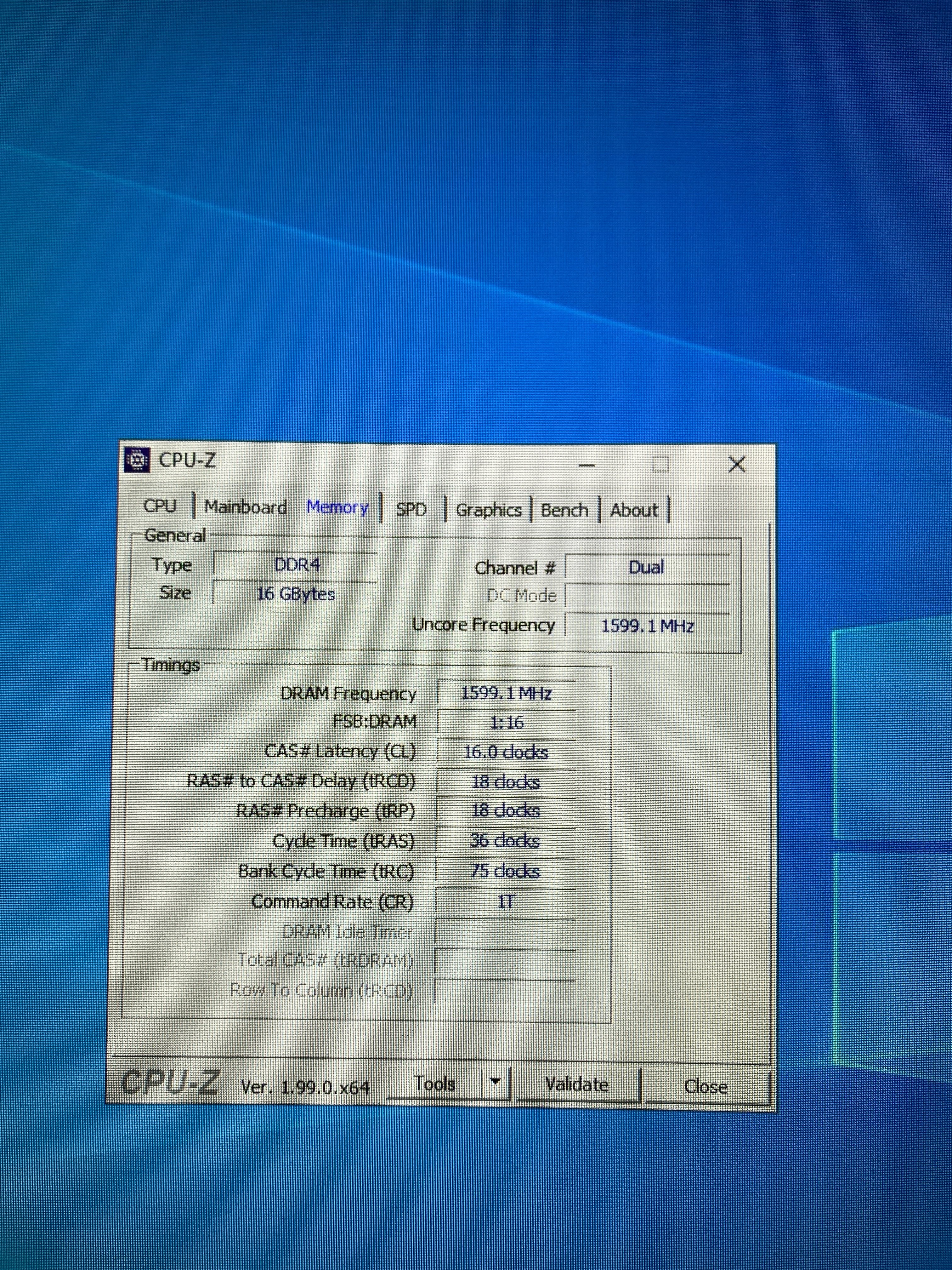

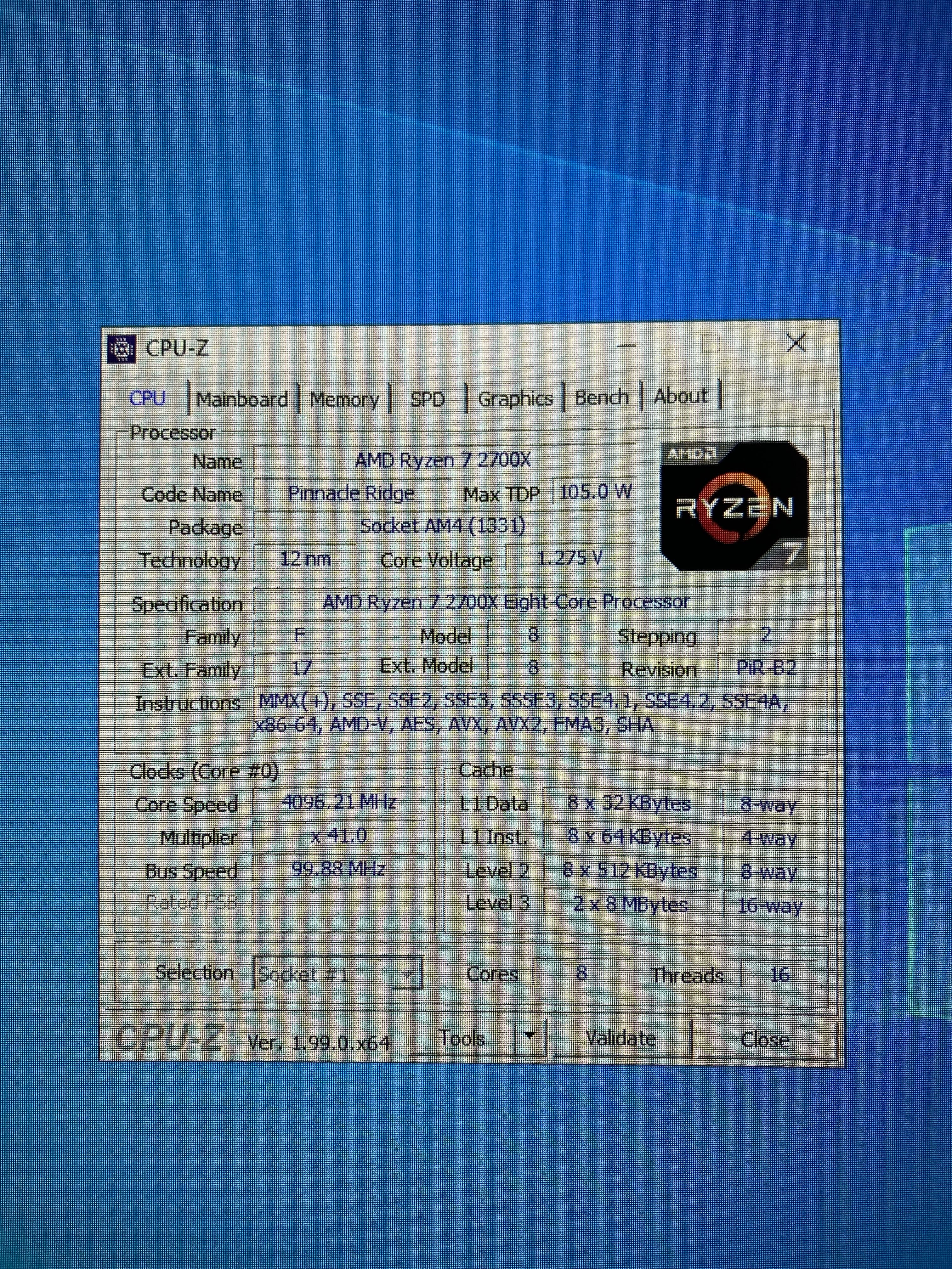

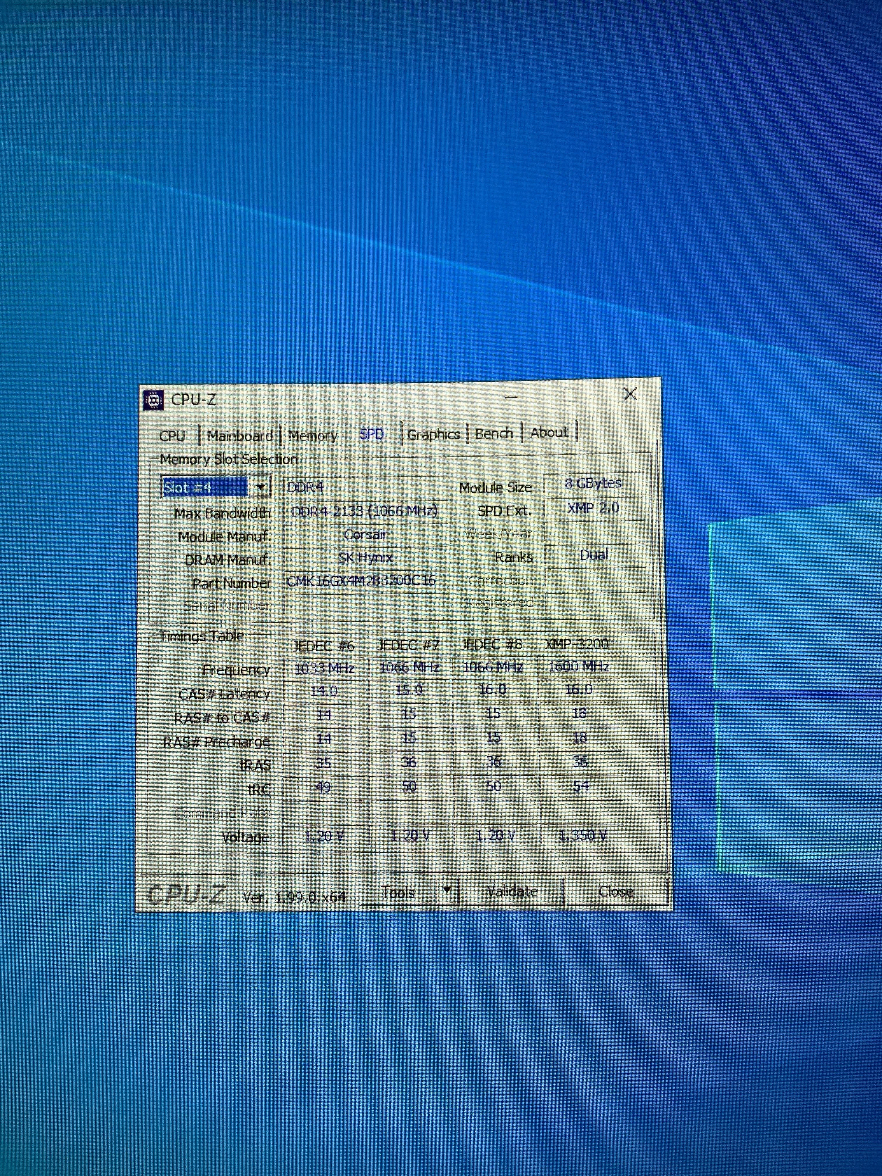

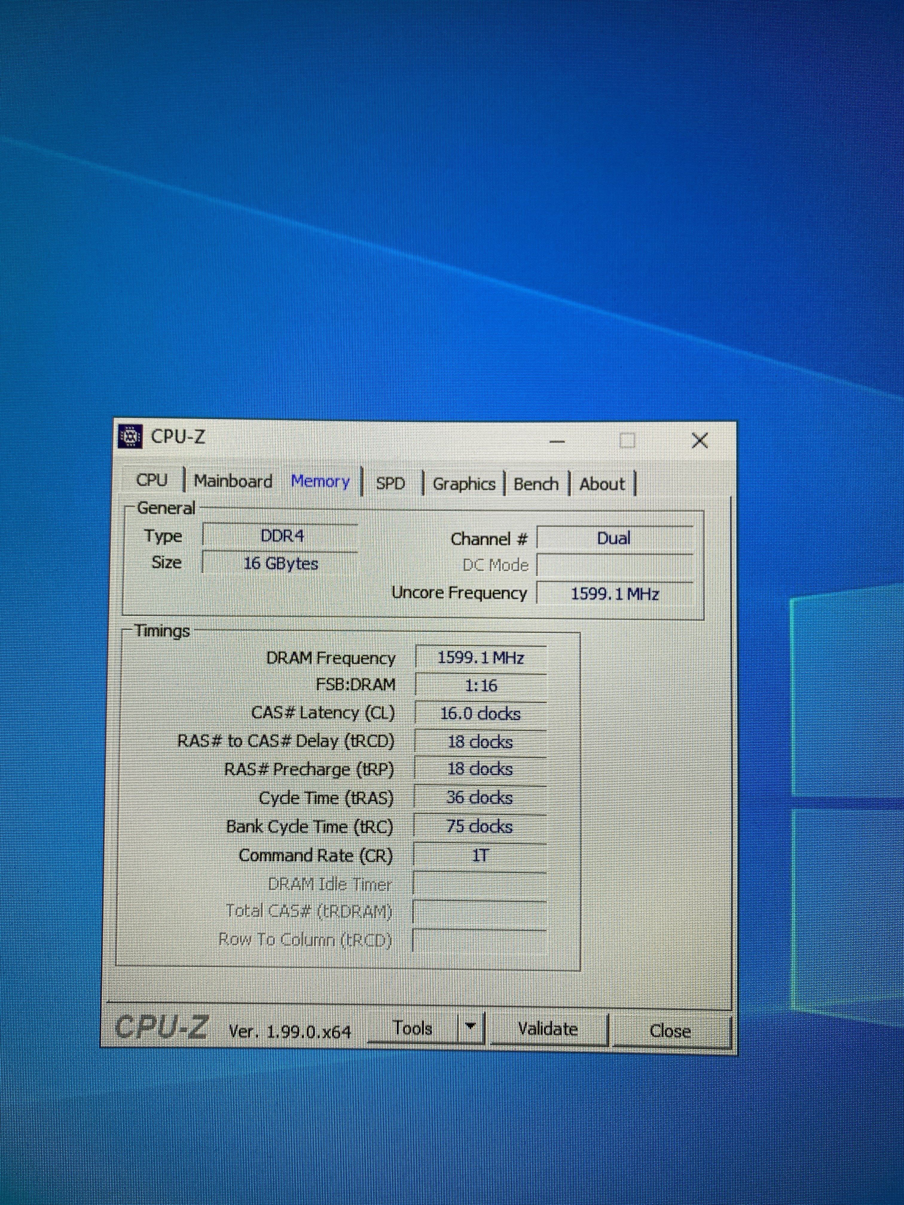

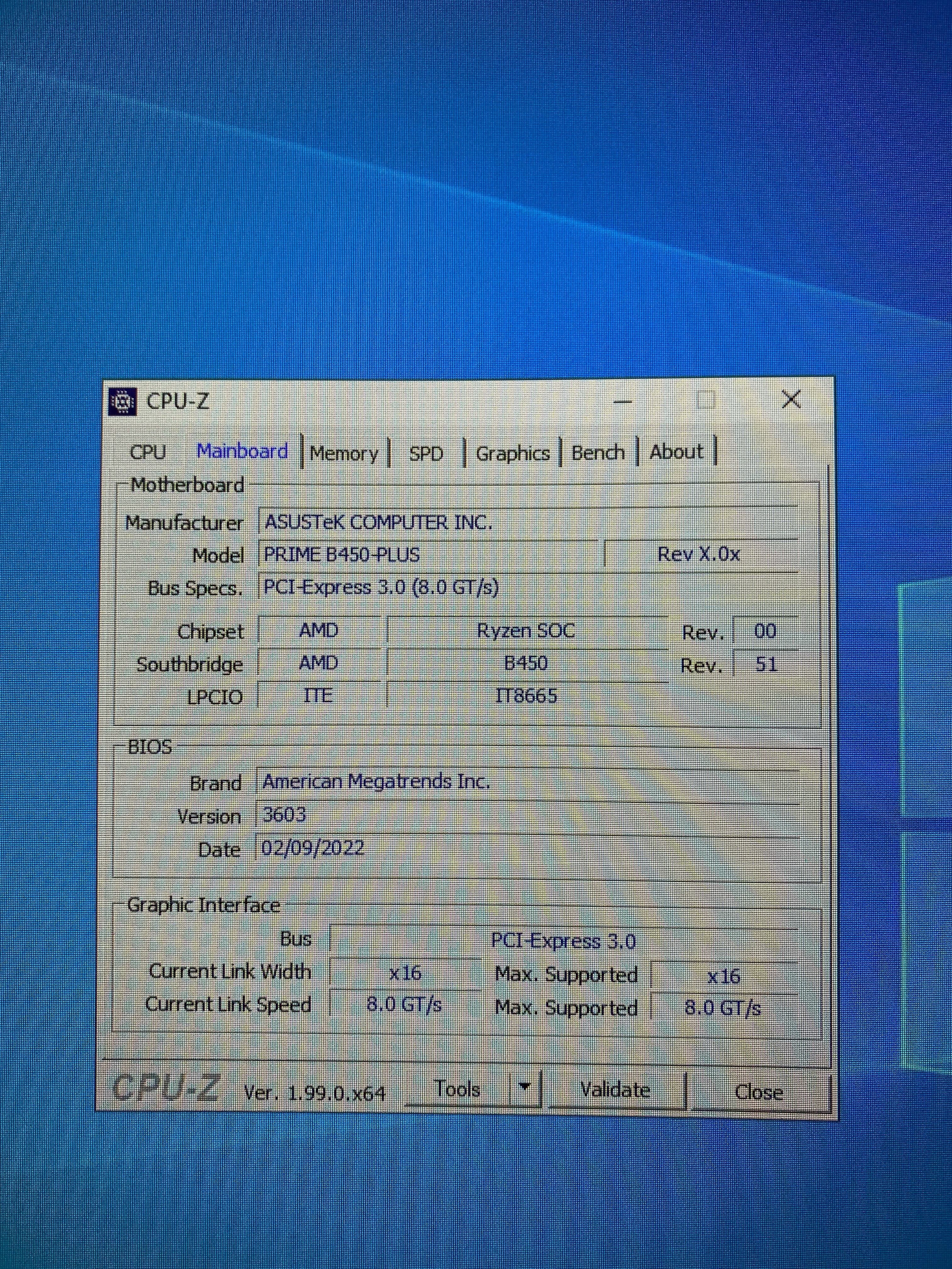

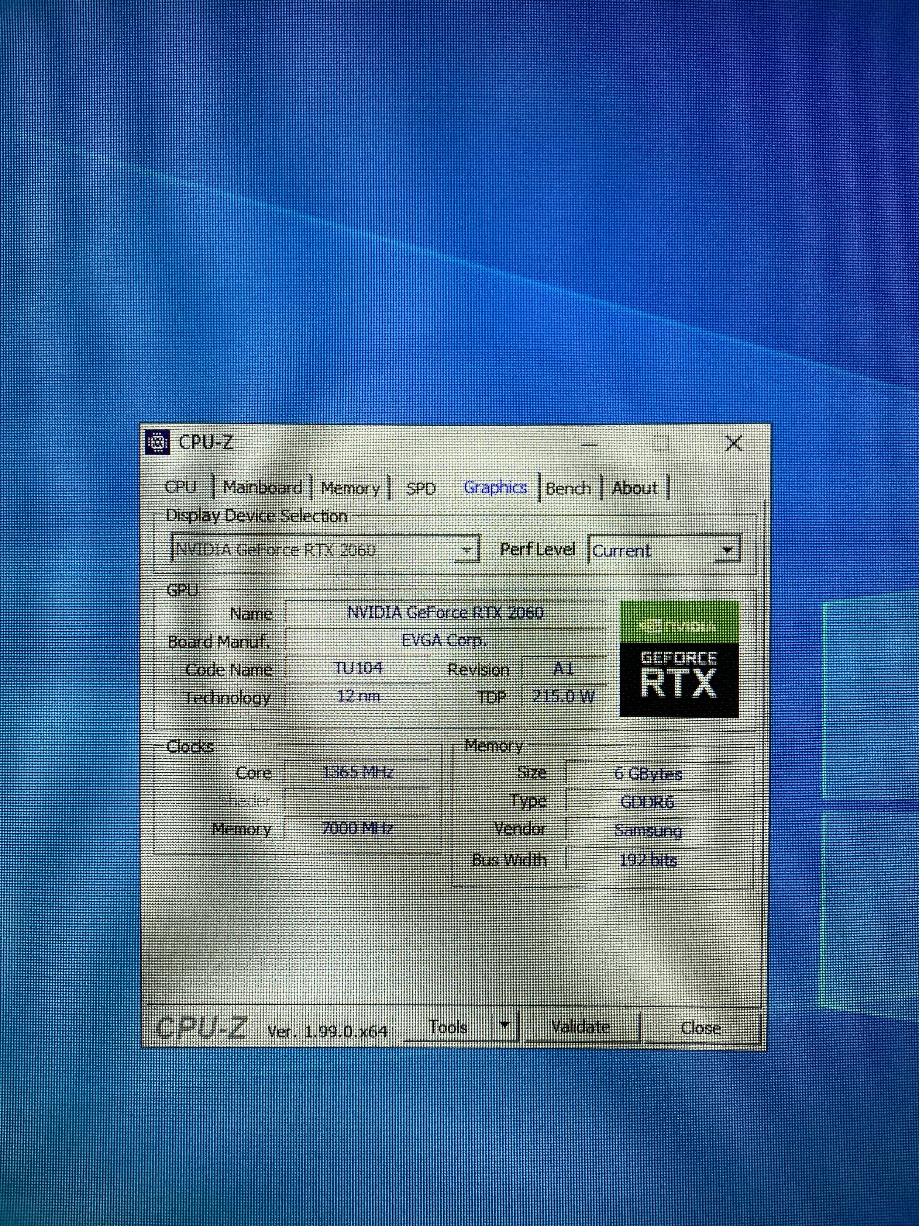

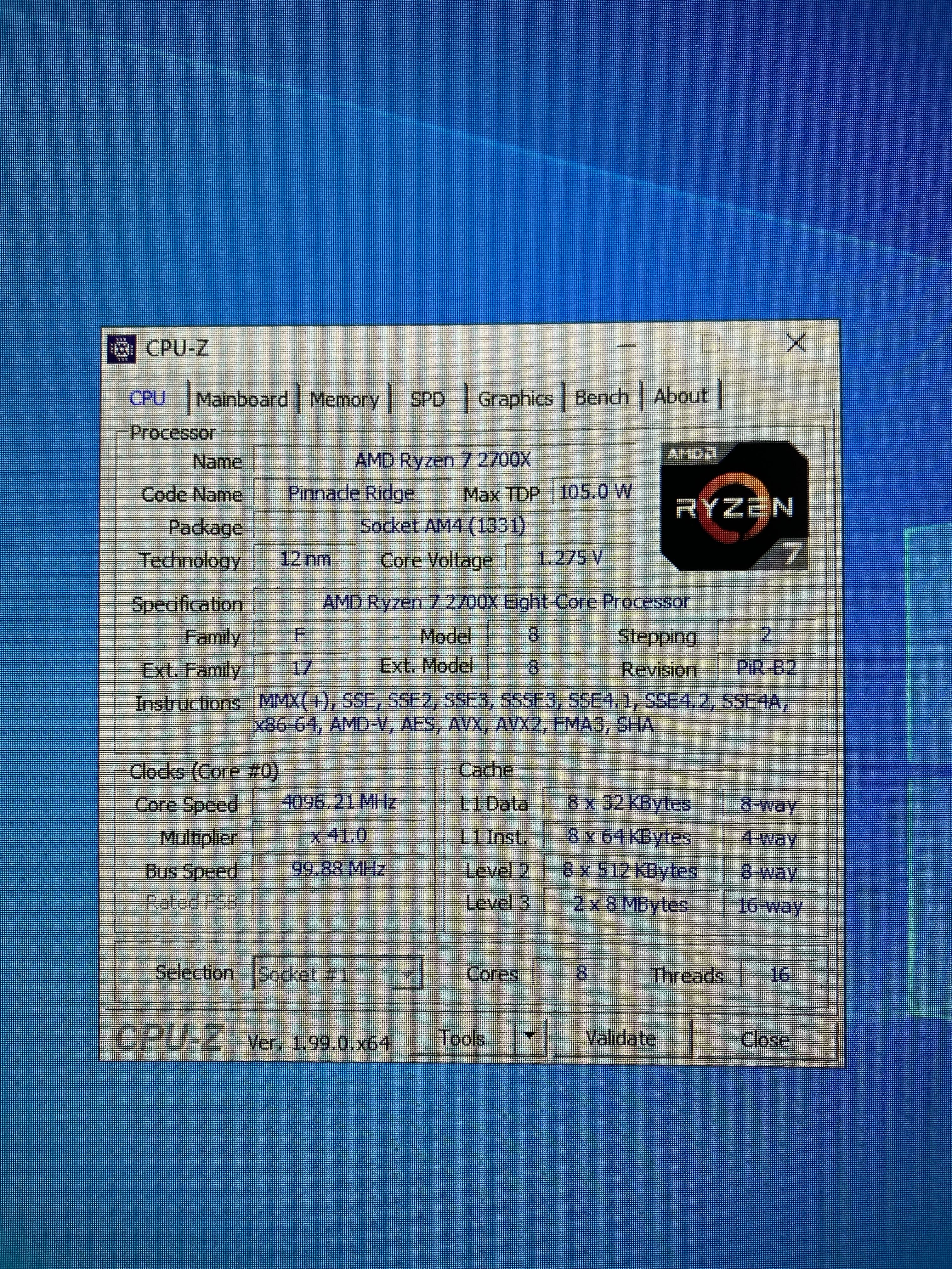

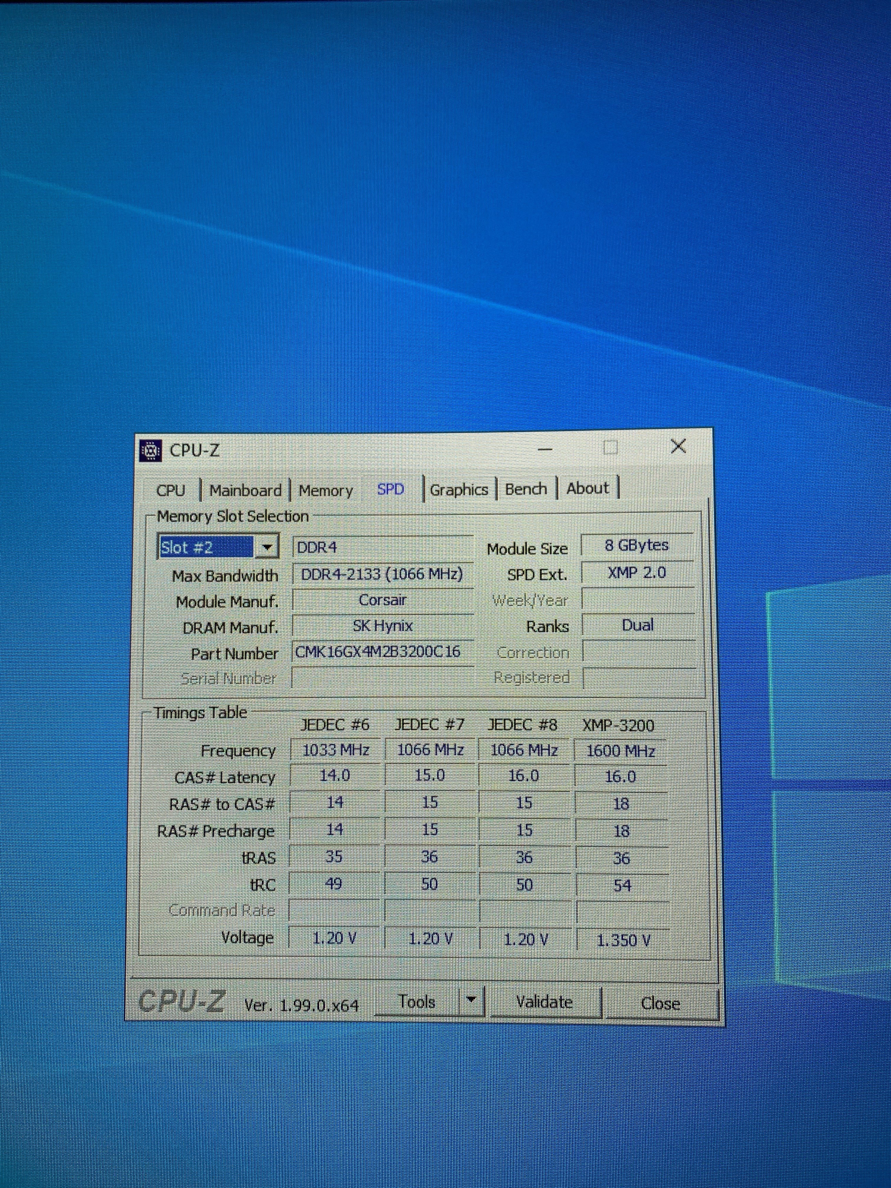

Uns was über deine Hardware verraten. CPU-Z Screenshots könnten helfen.
Ich vermute du betreibst übertakteten RAM der schlicht nicht stabil ist?
Rtx 2060 EVGA KO Ultra
Asus Prime B450 Plus
Ryzen 7 2700x
Corsair Vengeance LPX 16GB (2x8GB) DDR4 3200MHz
D.O.C.P. Profile#1 ist aktiviert

RAM bei aktiviertem XMP(DOCP) runtertakten auf 3000/2993 MHz. Danach nochmal testen, gerne auch mit memtest86.
Nur die RAM Geschwindigkeit von 3200 auf 3000/2993 MHz runterstellen?
Stormfirebird schrieb:
Im BIOS habe ich die RAM Geschwindigkeit auf 3000MHz eingestellt und im Task Manager überprüft. RAM läuft, laut Taskmanager, mit 3000MHz obwohl gerade im MemTest86 das steht:
…DDR4 XMP 3200MHz/16-18-18-36/Corsair…
Ist das normal?
