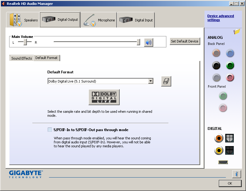

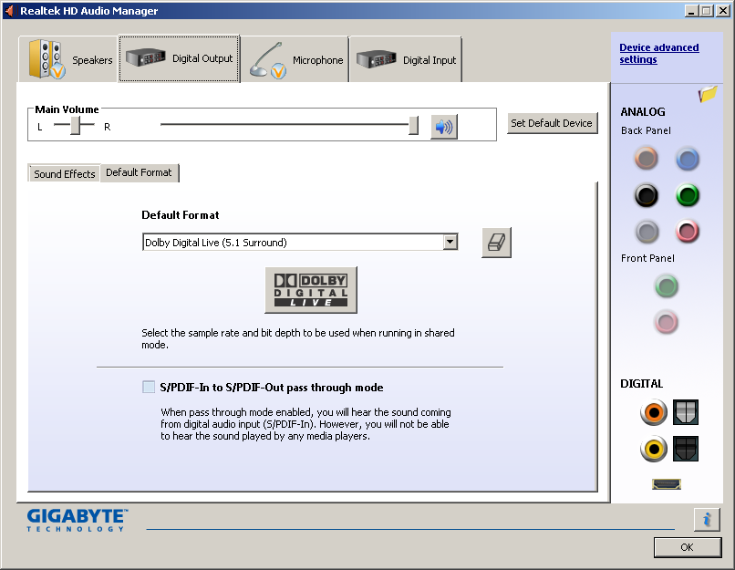

also erste frage: unterstützt das mainboard bzw der audiochip dolby digital live oder dts connect? ohne eines von beiden ist nämlich essig mit echtem 5.1 in spielen...
wenn dann muss es in der realtek softweare so aussehen und anwählbar sein:

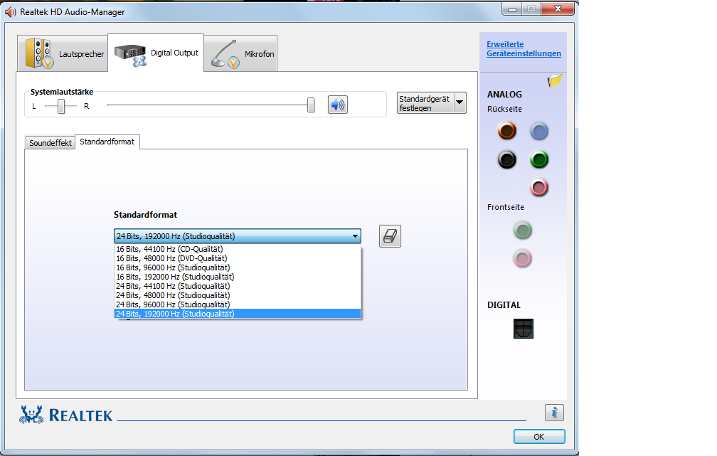

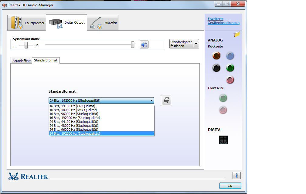

Es sieht so aus bei mir. Hmm. Habe aber ein 5.1 System von Logitech, und ich kann bei Musik aus dem Internet alle Boxen und auch den Bass hoeren? Oder irre ich mich? :)

edit: ich habs mir nochmal angeschaut - diese control station hat analogen 5.1 input - da fällt das mit dem dolby digital live / DTC an sich weg.
bleibt die frage nach dem system.
soweit ich mich erinnere hat das bei tests immer ganz gut abgeschnitten - man kann es also kaufen, wenn man wirklich die 350€ investieren möchte.
zur soundkarte: schwierig - ich denke das system ist in ner region, wo eine dedizierte soundkarte schon vorteile bringen kann. tests zu den onboardsound finde ich nicht, leider testet das außer planet3dnow auch kaum jemand. der 898 ist aber schon der bessere chip von realtek, die frage ist, wie gut die signalqualität etc pp ist. tendenziell würd ich das soundsystem kaufen, testen und wenn der klang nicht gefällt muss eine soundkarte her (z.B. Xonar DX). die sollte das klangbild noch etwas verbessern.

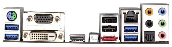

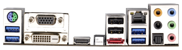

HDMI von dem Mainborad oder von der Grafikkarte in die Boxen? Habe lange nicht mehr den Rückteil meines PS's gesehen. Aber es sieht so aus wie auf dem Bild.

wenn du nen AVR via digitaleingang / ausgang benutzt, dann ist dolby digital oder dts connect pflicht, sonst gibts keinen sourround, außer eben den pro logic pseudo sourround vom AVR berechnet oder eben in DVDs/Bluerays etc. dolby live via HDMI ist mir nciht bekannt.
zur erklärung: es wird ein dolby digital (=ac3) stream wie er in filmen verwendung findet in echtzeit generiert und so an den receiver zum decodieren geschickt. damit funktioniert dann auch der sourround in spielen korrekt. ansonsten gibts via digital nur PCM stereo. es sind lizenzkosten an dolby fällig, um soundkarten oder onboards damit auszustatten, weshalb die meisten es nciht können
nimmst du das teufel system wie oben von dir angegeben gehen die analogkabel von deiner (onboard)soundkarte in diese soundstation, das sollten dann 3 klinkeanschlüsse am mainboard bzw 6 cinch an der station sein. dann die boxen an die station anschließen.
avr (yamaha) methode: brauchste nur ein (optisches) kabel von pc zu reciever, da wäre dann aber die xonar DX pflicht, die unterstützt dolby digital live. signalqualität wäre dank digitaler übermittlung auch besser. allerdings weiß ich nciht ob das verlinkte conson 25 mit dem E350 mithalten kann - vermutlich nciht. alleine der subwoofer ist 200mm vs 250 beim e350.
dafür hast du dann nen vollwertigen reciever...aber ich halte das am PC (wenn man nciht grad noch nen alten rumzuliegen hat) für unsinnig.
dein vorschlag im ersten beitrag passt schon. e350 mit der station und dann einfach mal mit dem jetzigen onboard testen. das sollte schon passen. wenn nicht kann man immer noch ne soundkarte nachrüsten, um die letzten paar % aus dem set zu quetschen.
