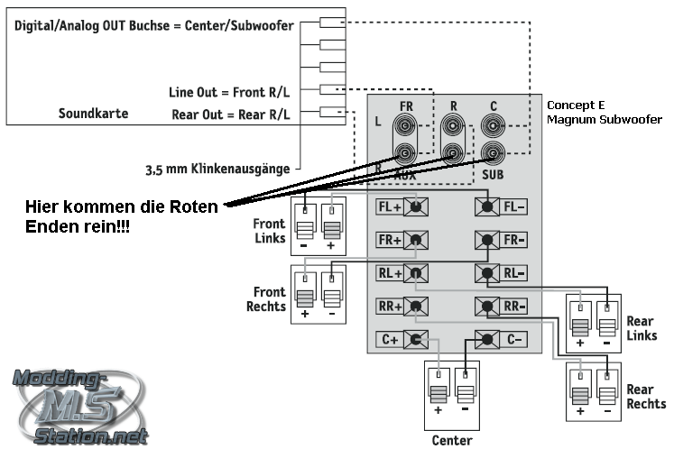

hi
mein teufel ist grad gekommen
nur meine audigy noch nicht deswegen wollt ich fragen ob man das auch an meinen 5.1 onboard sound anschließen kann?
ich hab ein intel board mit 875 chipsatz
und was für stecker brauche ich für den anschluss an eine audigy
Du benötigst noch 3 Y-Adapter (2. Bild), um von der Soundkarte aus die Daten zum Sub zu bringen, hier ein Bild, wie sie aussehen.
Du kannst sie bei Konrad oder Teufel direkt bestellen!
Auf dem 1. ten Bild siehst du, wie das ganze im Endeffekt dann anschliessen musst!

Das weiss ich ehrlich gesagt nicht, aber wenn, dann über den Digital Ausgang, allerdings hat das E Concept Magnum ja keinen Digital Ausgang, von daher glaube ich, musst du dir erst noch diese Y-Adapter kaufen bevor es losgehen kann. Irgendwas muss ja die Informationen zum Sub bringen...

Exakt, der Stecker, der "alleine" ist kommt in die Soundkarte, die anderen 2 kommen hinten in den Sub, siehe Bild! (Das Bild weiter oben im Thread von mir :) )
Die, die da zu zweit sind überbringen das Stereo Signal, daher brauchst du ja 3 davon, damit 6 Lautsprecher Input bekommen.
