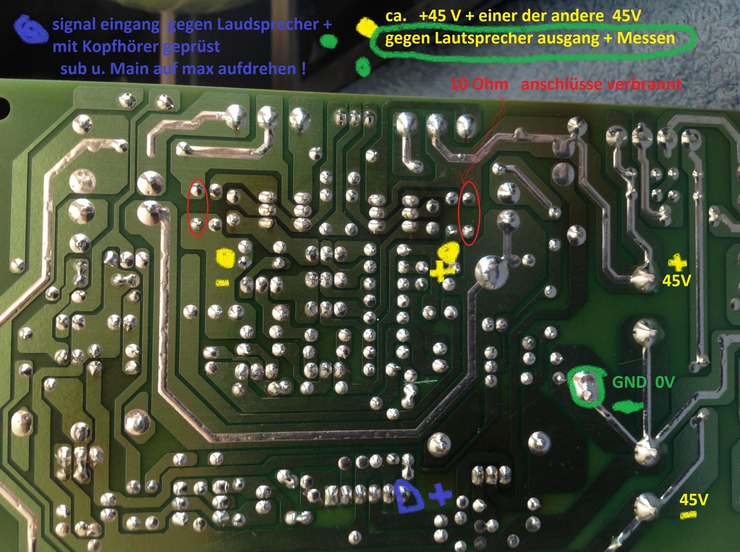

hab auch das poblem,
der Sup regt sich beim einschalten nur er gibt kein ton von sich .
Die Satlautspreche sind i.o.
hab Mein Fehler behoben und auf das bild Draufgelegt
p.s. das Sup signal ist Hörbar auf dem signal eingang auf PMS-4
( +Laudsprecherausgang und signal eingang mit Kopfhörer)
