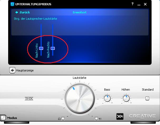

Ist in deiner Lautstärkeeinstellung etwas verschoben (siehe mein Bild)?

hab alles abgesucht, irgendwie find ich die funktion nicht!!
ist die irgendwo versteckt oder so oder schlecht zu finden?

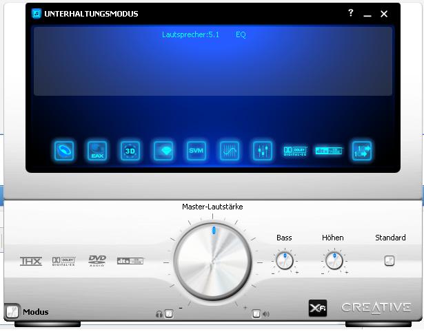

haben wir vielleicht ne andere Versionsnummer der software, ich hab da auch mehr symbole wie du (dts, dvd usw.)

In der Symbolleiste links auf den Lautsprecher klicken und dort auf erweitert. Ansonsten ist das ohnehin nur mittelwichtig - es würde wohl bei einer Treiberneuinstallation zurückgesetzt werden.
