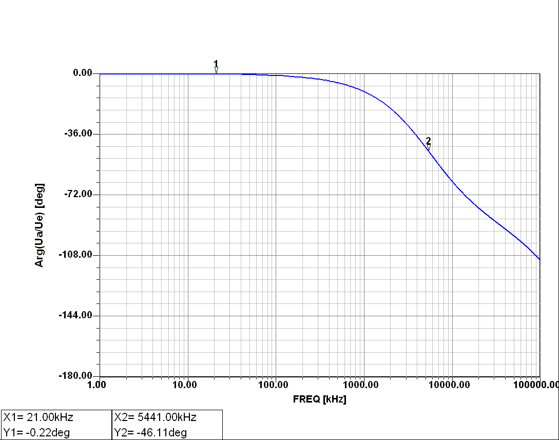

Noxman schrieb:
Dazu sagt man am besten gar nichts! Woher hast du denn diese Weisheit, bzw. wie begründest du das?
Aus der Übertragungsfunktion eines Standard-Cinchkabel, dessen Grenzfrequenz bei den gängigen Ein- und Ausgangsimpedanzen irgendwo oberhalb von 1MHz liegt. Wie soll sich so etwas auf den Klang auswirken?
Hab mal den Amplituden- und Phasengang angehängt, ich weiß leider nicht mehr mit welchen Impedanzen ich das simuliert habe, waren aber ausgangsseitig relativ hoch und eingangsseitig ziemlich niedrig, also sehr ungünstig.
Edit wegen langen Kabeln:
geschenkt, selbst bei 5m Kabellänge passiert da rein gar nichts.
Grund: elektromagnetische Wellen im hörbaren Spektrum (also bis 20kHz) haben dermaßen lange Wellenlängen, da passiert gar nichts, weil das Kabel zu kurz ist. Höhere, vom Kabel "empfangbare" Frequenzen benötigen immer noch einen Mischer, um Frequenzen im hörbaren Spektrum zu erzeugen. Sowas sollte sich in einem Verstärker aber nicht finden.
Im Auto ist das was anderes, da dort die von den einzelnen elektrischen Geräten erzeugte Strahlung nicht entweichen kann, dementsprechend viel mehr Energie an die umliegenden Kabel abgeben kann.
Nochmals Edit:
die "stinknormalen" Cinch-Kabel sind auch abgeschirmt, weil der Masseleiter als Geflecht um den signalführenden gelegt ist. Die Schirmung ist sehr gering, aber ausreichend.
Gruß
Morgoth
