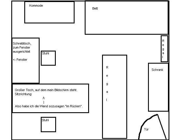

So mal aus reiner Neugierde, wie würdet ihr denn in meinem Zimmer das System aufstellen? Also das CE.
Ich weiß, gehört nicht in diesen Thread, wollte aber keinen extra erstellen. Falls nen Mod was dagegen hat, darf er es ruhig in einen neuen verfrachten ;)
Wäre nett, wenn ihr die Boxen in das Bild reinskizzieren könntet :)

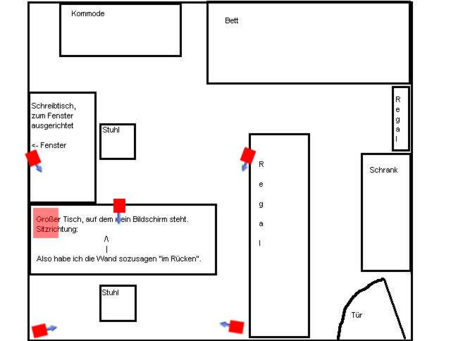

Also willst du denn vom Bett aus nicht auf den Monitor sehen können? Also ich würde an deiner Stelle das ganze Zimmer total anders einrichten. Jedenfalls hast hier mal nen Vorschlag von mir, der Woofer (transparentes Kästchen) steht natürlich nicht auf, sondern unter dem Tisch! :D
Dafür habe ich meinen zweiten Bildschirm, wenn ich mal Filme oder ähnliches schaue ;)
Aber so hab ich mir die Aufstellung eigentlich auch vorgestellt! Danke also schonmal ... Karma kommt morgen, hab für heute schon zuviel vergeben ;)
/Edit: Zimmer umstellen wollte ich auch schon seit längerer Zeit, aber wenn ich mal Zeit hatte, hatte ich keine Lust dazu :rolleyes: :p
Nun ja, auch wenn du zwei Bildschirme hast - im Moment kannst dann das Teufel System nur zum Zocken hernehmen! Aber wenn du eh vor hast, mal die Möbel umzustellen, lässt sich das sicherlich lösen!
