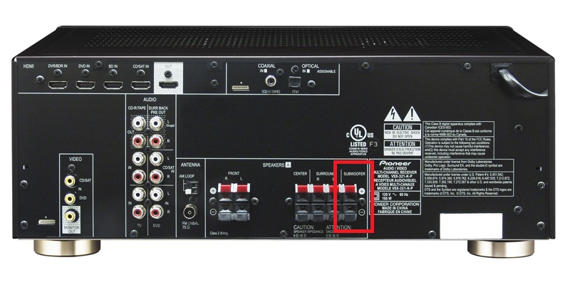

mein Bruder hat sich leider nur eine HT071 Komplettanlage gekauft, da ist nur ein Pioneer VSX-321, der hat aber nur einen passiven Sub Ausgang.
lg, Simon
AVRs haben nur passive Sub-Ausgänge! DerTeufel Subwoofer ist doch auch aktiv!
Der Subwoofer wird einfach per Cinch oder Y-Cinch an den Ausgang des AVRs gehängt....!
Wie meins das an den Ausgang des AVRs?
Der SUB Ausgang am AVR ist eine normale Klemme?
Ich meinte der SUB Ausgang an dem Pioneer VSX-321 ist kein Cinch sondern einer mit Klemmen, also ist der nicht zu gebrauchen?

Da wo 'Pre Out' steht sollte auch der Ausgang für den Sub sein. Leider kann man das auf dem Bild nicht so richtig erkennen.
