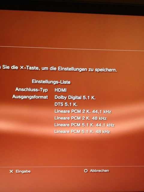

Hab jetzt die PS3 über HDMI an die Teufelanlage angeschlossen und die autom. Konfig ergab folgende Einstellungen.
Leider brachte dies auch nicht die erhoffte Besserung.
Anweisungen im Spiel COD MW3 sind fast nicht hörbar ,wohingegen die umgebung sehr gut zu hören ist.
Das Ärgerliche ist, dass bevor ich die Teufel Heimkinoanlage angeschlossen hab, hatte ich mit meiner alten JVC 5.1 Anlage (mit optischem Digitalkabel verbunden) keine Probleme.
Zefix!!
Anweisungen, Stimmen etc. deuten fast immer auf den Center hin. Guck mal, ob da irgendwas falsch läuft
