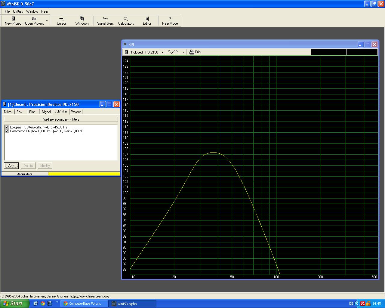

für dich dürfte der Serious Sub interessant sein. CB mit ca. 120 Liter.
Einbaugüte~0,5, benötigt nicht so viel Entzerrung, und die Crest mit ihren 1,5kw an 8 Ohm Brücke hat sowieso genug Dampf.
Hier mal ne kurze Simu [100 Watt Input], 30hz finde ich bei Musik ist absolut ausreichend

Die Konstruktion dieses Subs finde ich recht extrem!
Wandstärke bringt ab einem gewissen Maß kaum was, da ist die Kombination von verschiedenen Materialien sinnvoller.
Bei den Verstrebungen kann man auch noch einiges sparen ohne deutliche Verschlechterungen.
Wenige Versteifungen über Kreuz im Gehäuse bringen auch schon einiges.
So wie in der Bauanleitung ist es halt der totale Materialoverkill!
