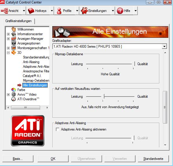

Edit: Mipmap-Einstellung im Catalyst ist schon auf Qualität eingestellt!
Das ist nichts weiter als Mipmapping , kann man einstellen, das die Texturen nicht in der Ferne verschwommen wirken. CCC Mipmap Detailstufe oder in ATITRayTools.
Ich hab doch schon erwähnt:
Mipmap im CCC ist schon auf volle Qualität eingestellt!!

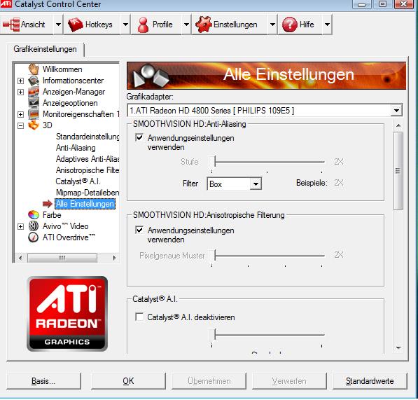

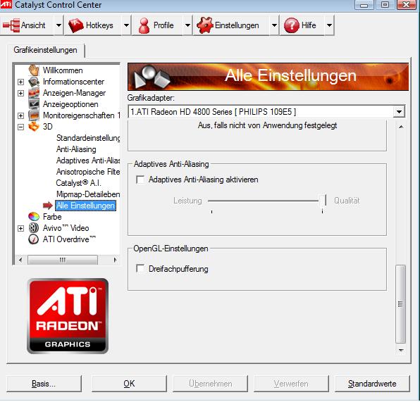

Poste mal Screenschüsse von den gelben Pixeln am Rand. Und nen Screenshot Deiner CCC Einstellungen, da liegt 100% das Problem.

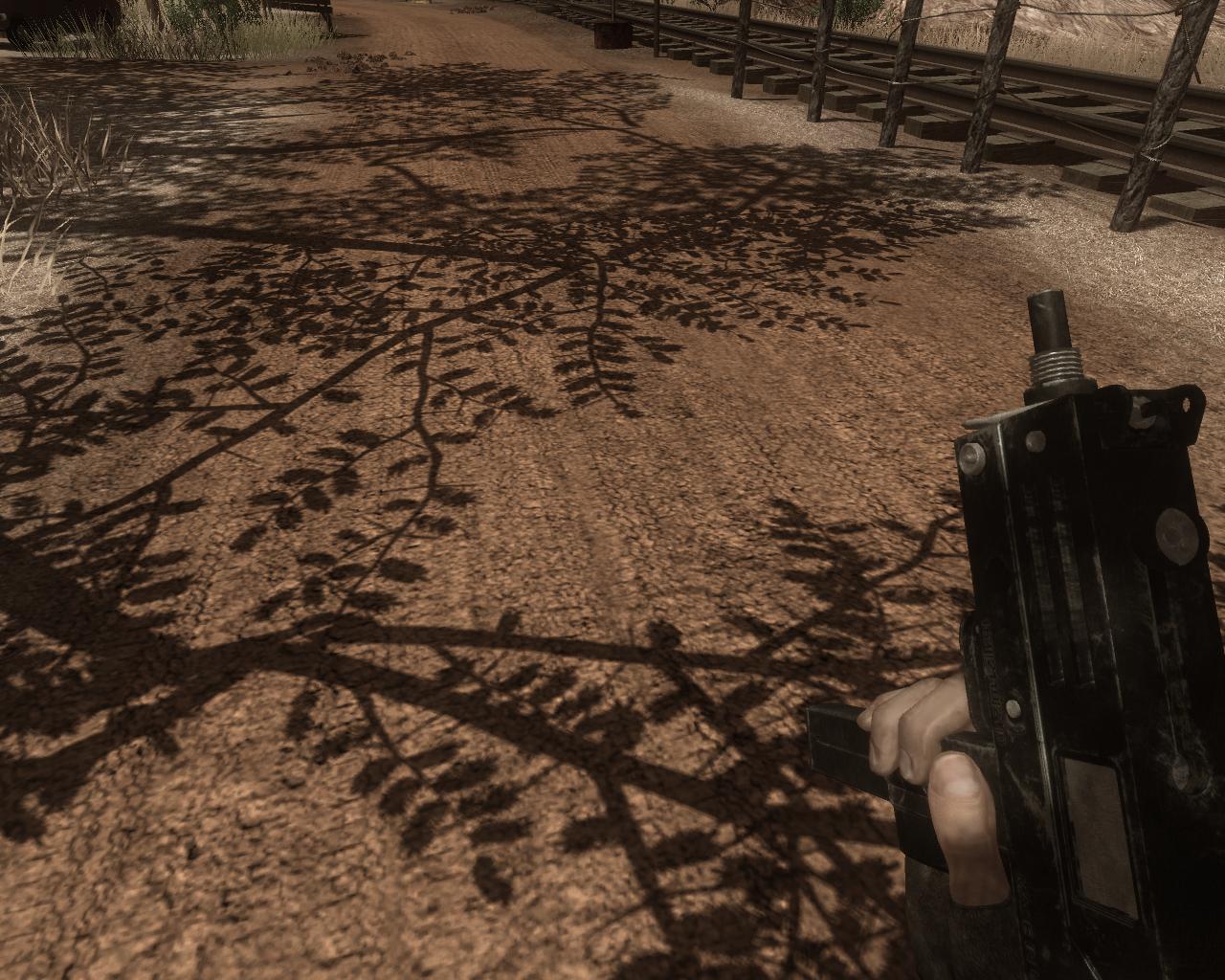

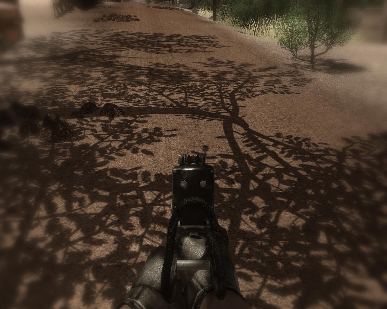

Meine Einstellungen unter CCC und zwei Bilder von Far Cry 2. In den Screenshot von Far Cry 2 sieht man eine klare Trennlinie ein paar Meter vor dem Spieler, wo es von scharf auf unscharf geht. Ein Screenshot von meinem größten Problem aber, das sogar in großer Nähe noch Gegenstände aufploppen etc. habe ich jetzt nicht.
Sorry, hab die Far Cry 2 Screenshots noch gar nicht hochgeladen.

Ich erkenn dein Problem, das ist in zB. CS 1.6 genau so, wenn man FSAA aus hat.
Nunja, die Far Cry 2 Screenshots sind aber leider auch ein schlechtes Beispiel, weil weniger das absurde AF der Fehler ist, sondern die anormal aufploppenden Texturen. An ein gewisses Maß ist jeder Gamer schon gewöhnt, aber in meinem Falle ist das eben nicht normal.
Erkennt irgendjemand Fehler in meinen Catalyst Einstellungen?

Und dein Problem in den fc2 screenshots seh ich gar nicht. Also keine Trennlinie, hinter der es unscharf wird.
Auch konnte ich kein "ausploppen" von Texturen feststellen.
