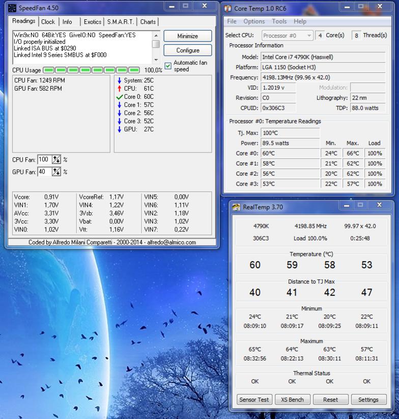

Morgen,
Ich denke auch Du solltest erstmal mit der Spannung runter gehen, bei mir sieht es mit dem Macho @Stock so aus
Und 4,5 Ghz hatte ich testweise mit 1,25 V und ca 5 °C mehr hinbekommen

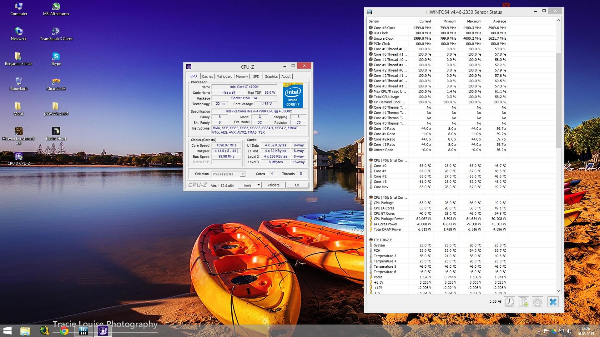

So schaut das ganze bei mir aus, habe jedoch ein anderes Board (Gigabyte GA-Z97X-UD3H) und einen anderen Kühler (Dark Rock Pro 3), zwar nicht komplett vergleichbar aber ich brauche für mehr Takt erheblich weniger Vcore, bin mir natürlich bewusst, dass nicht jede CPU gleich nicht, aber du kannst ja evtl. mal einen Screen von deinen Bios Einstellungen machen.

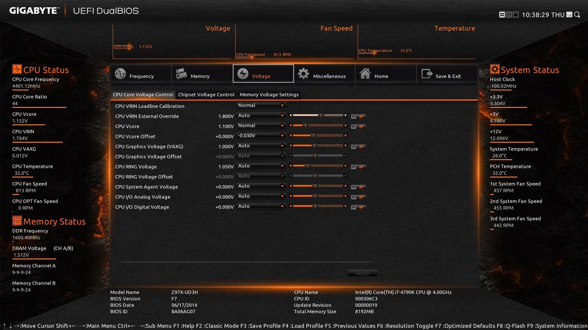

Loadline: Da habe ich keine Option um die auszustellen.
Wat? Oberster Punkt, auf'm Screenshot... Auto/Enabled/Disabled... :) Setz sie auf Disabled.
Wenn Du schon F7 drauf hast setz alle anderen Spannungen auf Default.
Zumindest im GUI hast du übrigens die manuelle Spannung auf "Off" stehen...

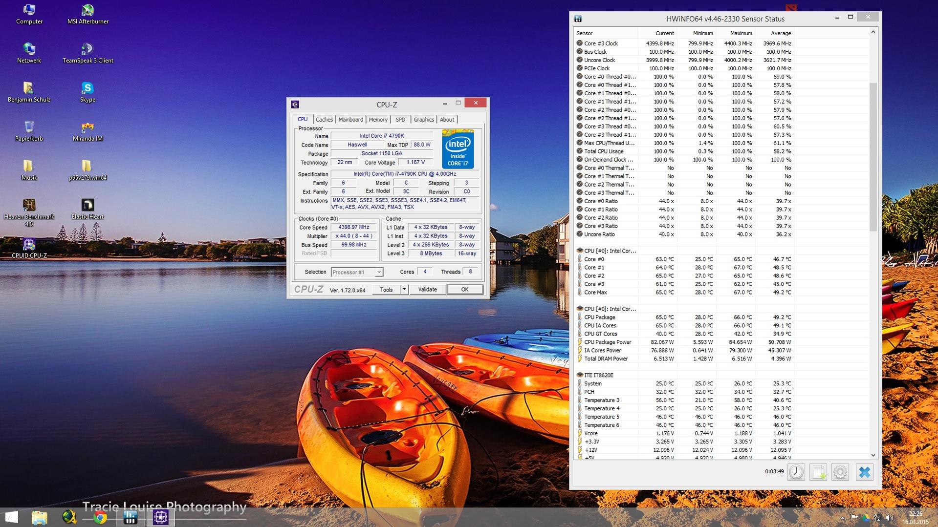

Ich bin mir nicht ganz sicher aber wenn du ne feste Vcore einstellst könnte es sein, dass du hinten bei "on/off" umstellen musst. Wie schon gesagt ich hab bei mir einfach die Vcore so weit nach unten gestellt bis er instabil wurde, ansonsten hab ich eigentlich nichts geändert.
Ehm, ich hab das jetzt so gemacht wie du, hab sogar Vcore auf 1,095V gesenkt. Das mit dem On/Off ist glaube ich so dass man dann direkt im Bios dann auf Apply drücken kann und er die Werrte live übernimmt. Hab ich auch so gemacht. Loadline ist auf Normal jetzt.
Merkwürdig nur: Wenn Windows fertig gebootet hat und ich dann sofort Coretemp, Cpuz oder Hwinfo öffne, wird mir die Vcore angezeigt, die ich auch eingestellt hab, in diesem Fall 1,095V. Dann, nach einigen sekunden ohne etwas zu machen geht die Vcore auf 1,22V hoch und bleibt auch so im Idle und unter Last.
Ist das bei dir auch so?
Im Idle hab ich eine Vcore von 0,792 und unter Last 1,176 also nein sie bleibt bei mir nicht im Idle und unter Last gleich. Den Punkt unter Vcore im Bios hab ich nicht angerührt gehabt, habs nur auf Normal gestellt und den Rest dann eben über Offset eingestellt.
