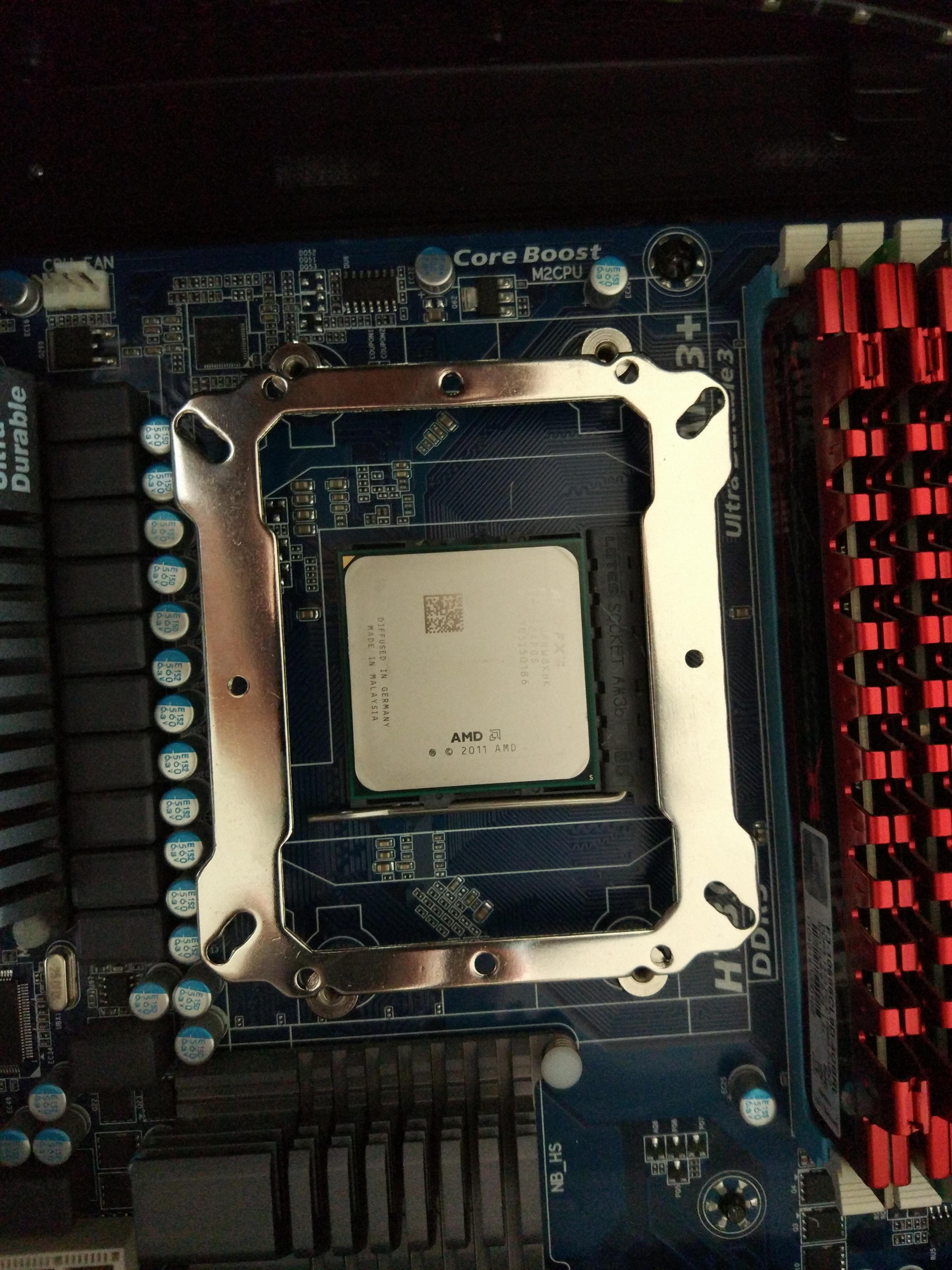

Hallo ich zweifle gerade echt an meiner Kompetenz und weiß nicht ob ich etwas falsch mache.
Ich habe mir einen Thermalright HR-02 Macho Rev. B für mein Gigabyte 970A-UD3 mit AM3+ Sockel gekauft.
Eigentlich sollten diese doch kompatibel sein, ich habe im Internet auch mehrere Posts von Usern gesehen, welche eben diese beiden erfolgreich miteinander verbaut haben.
Mein Problem ist, der Montagerahmen passt nicht auf die Backplatebohrungen des Mainboards...
Wäre echt dankbar, wenn mir jemand meinen dummen Fehler aufzeigen kann:(
und jetzt einfach die Schrauben drauf, da sind extra Einkerbungen in der Metallplatte dafür.
Die Schrauben an der Stelle des Boards passen doch? Oder seh ich das falsch?
Achso die Schrauben müssen nicht durch ein Loch, sondern können die Platte auch an den Einkerbungen ausreichend in Position halten?
kann ich bestätigen, hatte mal die gleiche kombo.
finde es allerdings nicht sehr elegant gelöst. theoretisch kann der schraubenkopf abbrechen, wenn mal zu fest anzieht. naja man müsste schon seeeehr fest anziehen ;)
In der Anleitung steht nichts davon, und auf den Zeichnungen sieht es so aus als ob es durch die Löcher festgeschraubt werden muss.

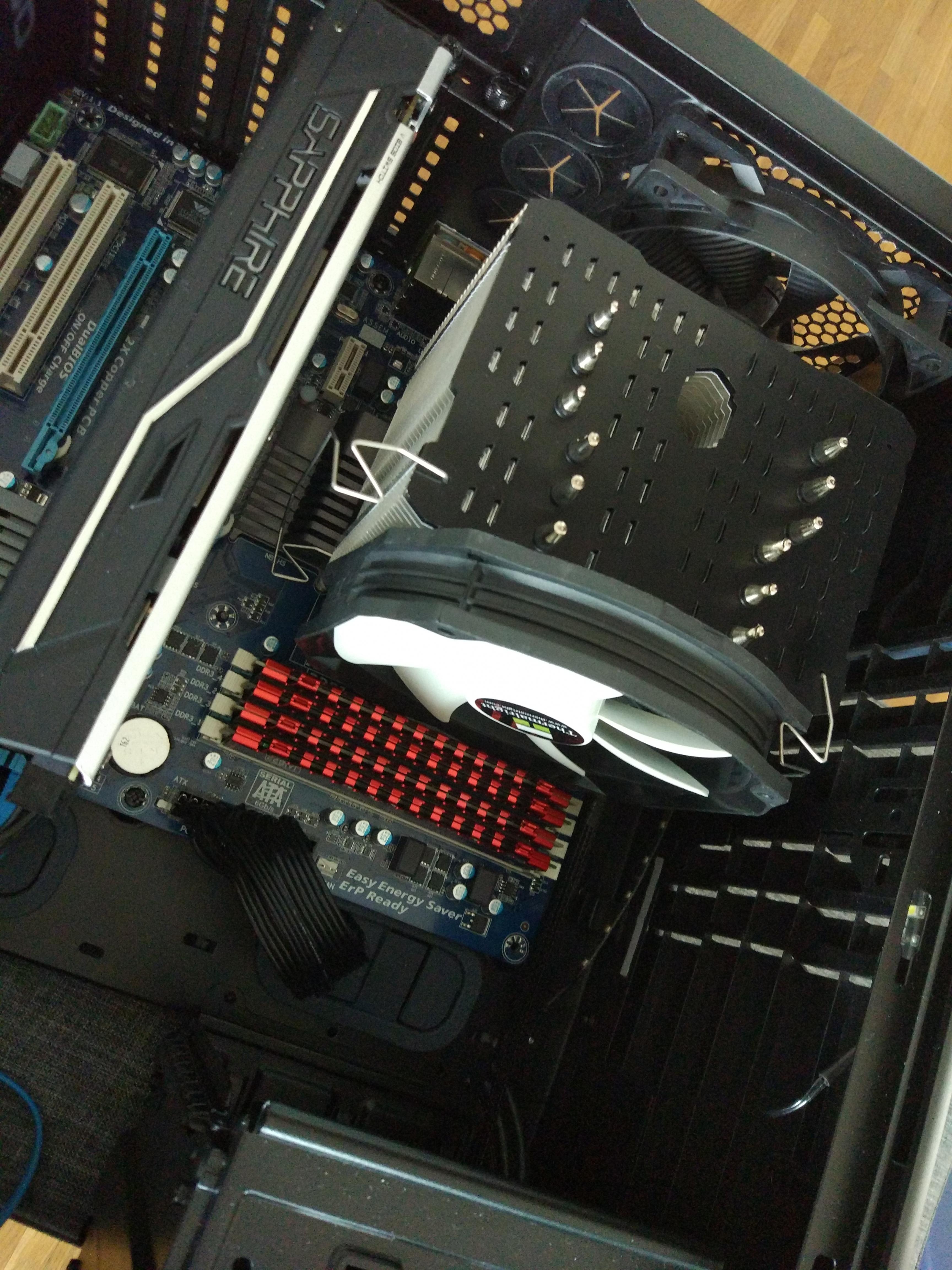

wenn du pech hast bekommst du probleme mit dem gartenzaun vom ram. könnte zu hoch sein und der macho nicht drüber passen
der macho selbst wird passen - aber falls der lüfter an den macho soll, könnte dieser mit dem ram in konflikt geraten.
da der macho aber meist sehr nah am hinteren 120er "raus-blas-lüfter" sitzt, ist der extra lüfter am macho eigentlich nicht nötig. außer du möchtest übertakten.

Doch passt alles perfekt, hatte es vorher einmal vermessen.
Danke für den Hinweis mit den Schrauben.
wie gesagt, den lüfter am macho kannst du dir sparen. schließ dann einfach den bequiet an den cpu-fan header.
​kein großer unterschied bei den temps und deine ohren wirds freuen.

Ich werde es mal mit und ohne Lüfter testen. Eigentlich habe ich aber schon vor zu übertakten. (FX-8320)

ok, du möchtest übertakten - wirklich potent wird das system dadurch aber auch nicht. da hast du teilweise mit einem i3 schon mehr leistung. du wirst nur unverhältnismäßig mehr strom verbraten.
naja, schon ok mit dem extra lüfter dran. ist ja im leerlauf auch total leise und es "fühlt sich sicherer an"
Naja mal schauen übertakten muss natürlich nicht sein und wird wohl auch nicht viel bringen, es ist aber ein Placebo Effekt da :D
Habe jetzt gerade von einem Phenom 965 mit quasi Stockkühler geupgradet, dagegen ist der Thermalrightlüfter für mich nahezu unhörbar.
