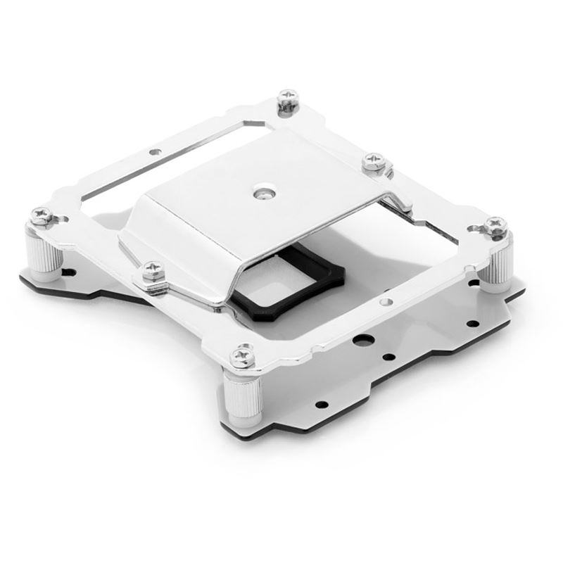

Wenn ich das hier auf dem Bild richtig sehe sind doch schrauben mit dabei https://www.computerxtreme.de/Thermalright-TRUE-Bolt-Through-Kit oder hast du das falsche Kit bestellt?

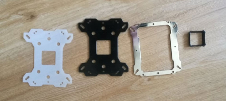

Ich habe den Kühler gestern auch auf meinem Gigabyte B450 Elite installiert: originale Kunstoffklemmhalter ab, dann die kurzen Abstandshalter mit der originalen Backplate verschrauben, den Metallrahmen mit seinen Schrauben aufsetzen und den Kühler ganz normal montieren.

weicht erheblich von dem kit in post 2 ab :( sieht nach falschem kit aus

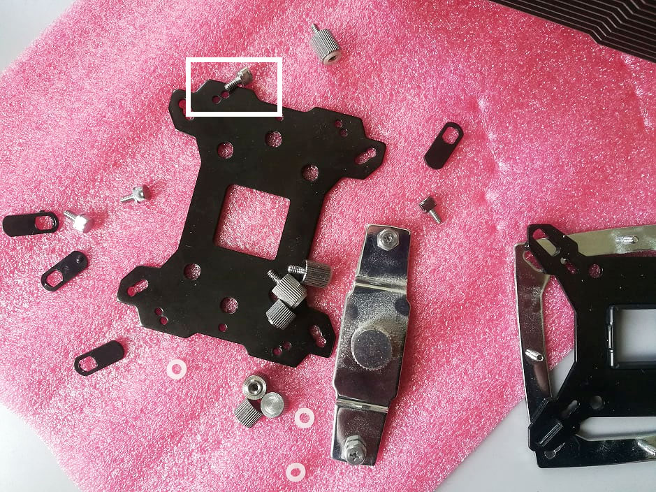

Ich denke das es genau so gemacht werden muss und nicht anders. Warum sollte man eine exsistierende Backplate entfernen (müssen), da die meist auch noch verklebt ist? Das Teil dient nur zur Stabilisierung, genau so wie eventuell beigefügte auch. Macht alles keinen Sinn.
Was passen muss ist die richtige Höhe der Bolzen (Post9) und das Monageblech (das silberne) muss an der richtigen Stelle Bohrungen haben.
Ich glaube hier ist der Aufbau gut zu sehen, welche Backplate darunter ist, ist im Grund schnuppe:
Reaktionen: Hunky
die MSI Backplate war nur angeschraubt. ging easy an. Das silberne passt von den Aussparungen. Die schrauben sund nur zu kurz. Darum brauche ich wahrscheinlich das Kit aus Post #9. Nur ist das nicht mehr verfügbar.
