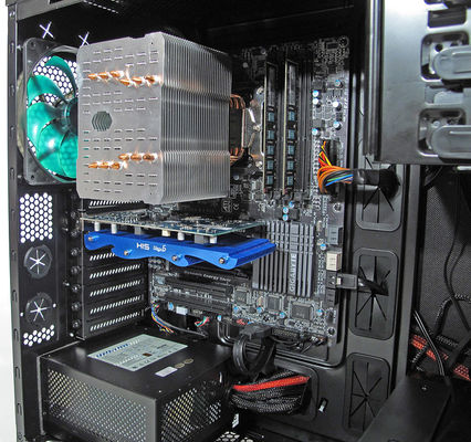

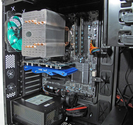

Ich habe bei meinem Rechner keinen Lüfter direkt am Macho befestigt. Meine CPU wird also semipassiv über die Gehäuselüfter gekühlt. Funktioniert zumindest bei mir recht gut und leise. Ähnlich wie hier:
Ansonsten kann man den Lüfter auch auf der anderen Seite des Machos (also auf dem Bild von subzerocool links) befestigen, falls du dort nicht schon ein Gehäuselüfter sitzen hast. Ist jetzt natürlich eine Frage deines Gehäuses.

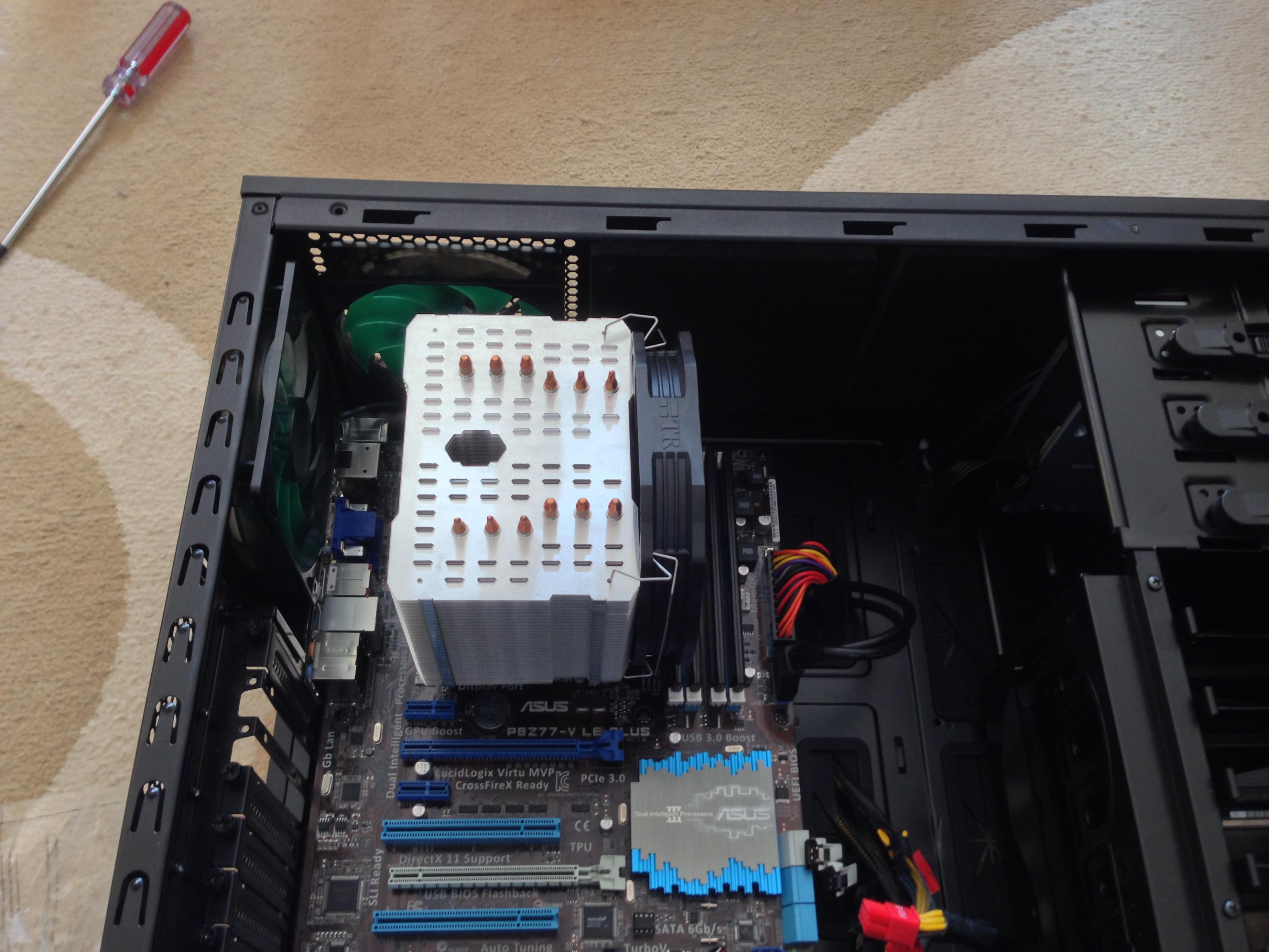

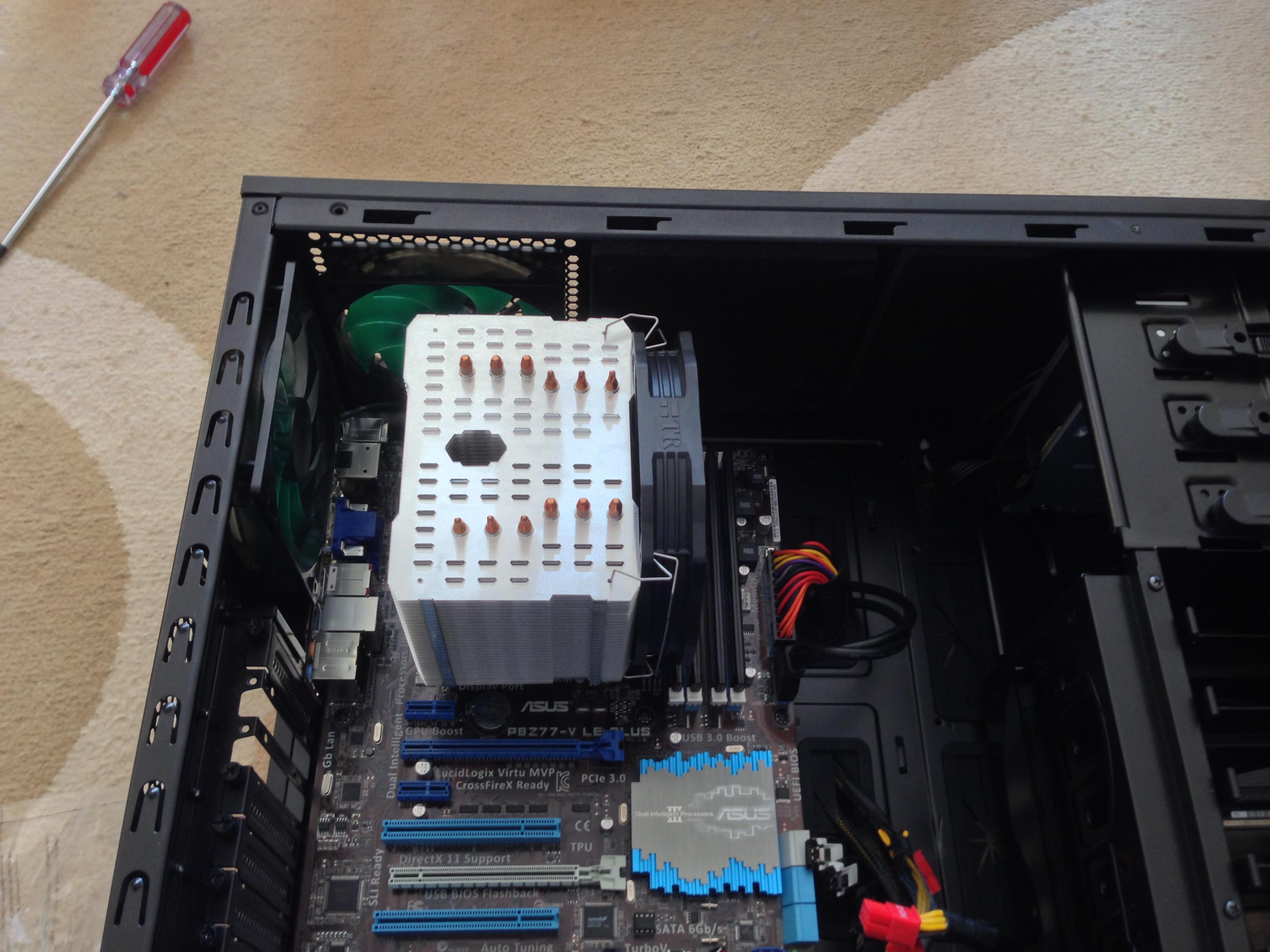

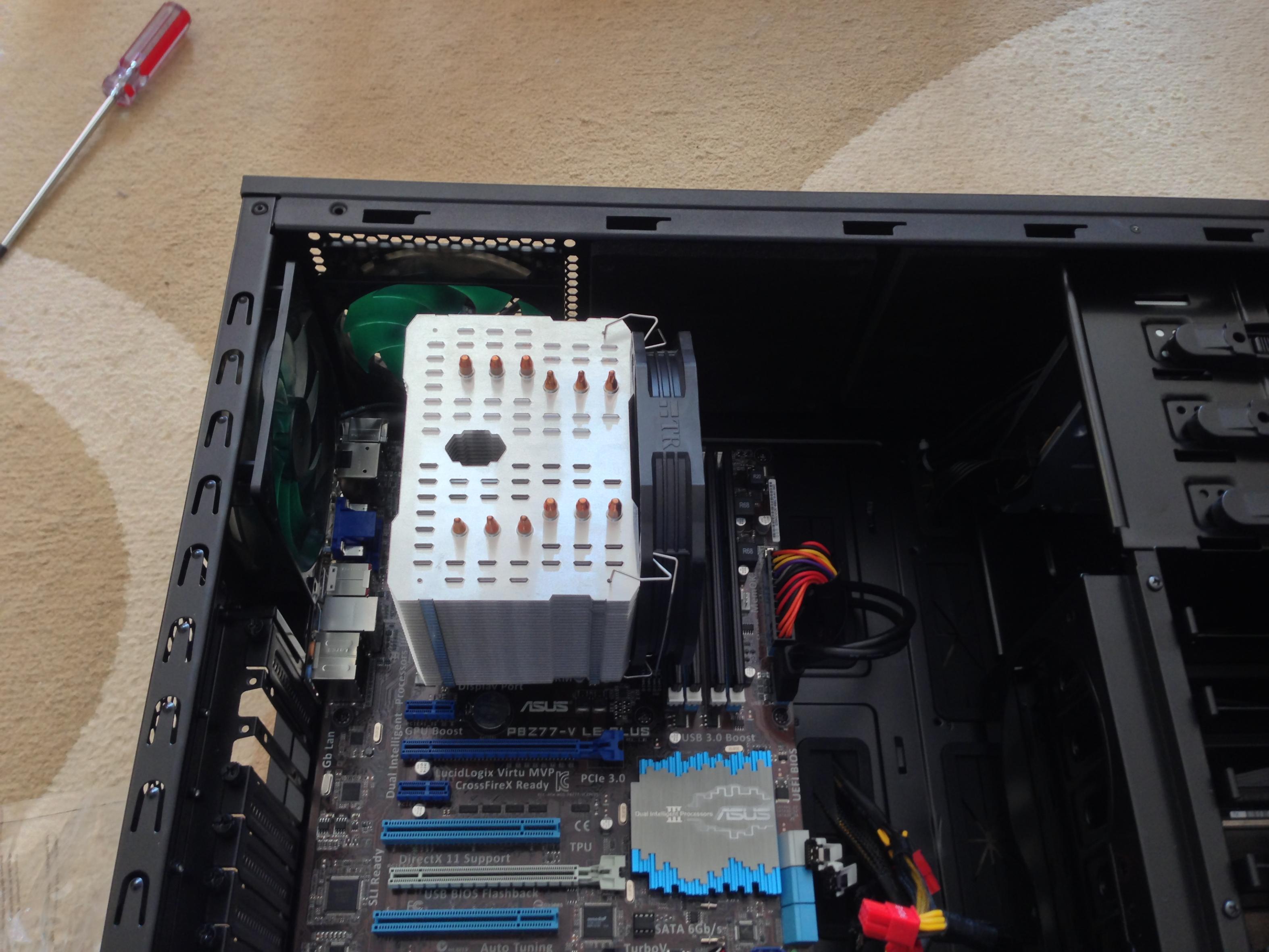

subzerocool schrieb:Ich hab den Macho auf einem Asus P8Z77-V LE Plus mit dem RAM : klick
Der Lüfter liegt auf dem RAM auf, es passt gerade so.
Hier noch ein Bild zur Veranschaulichung: Anhang anzeigen 337660
Das sind aber die Vengeance LP, nicht die hohen!
