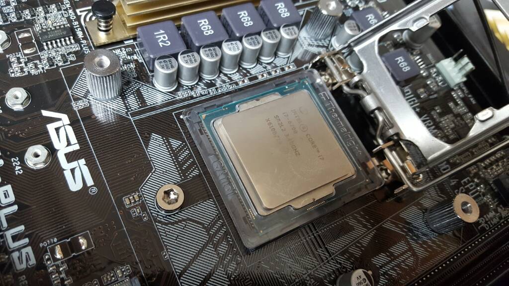

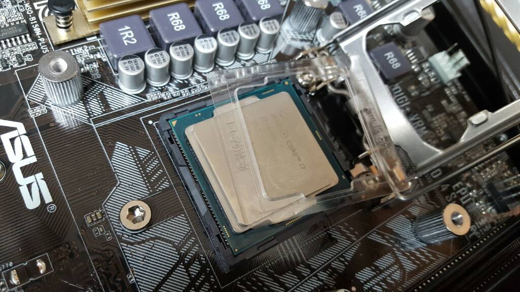

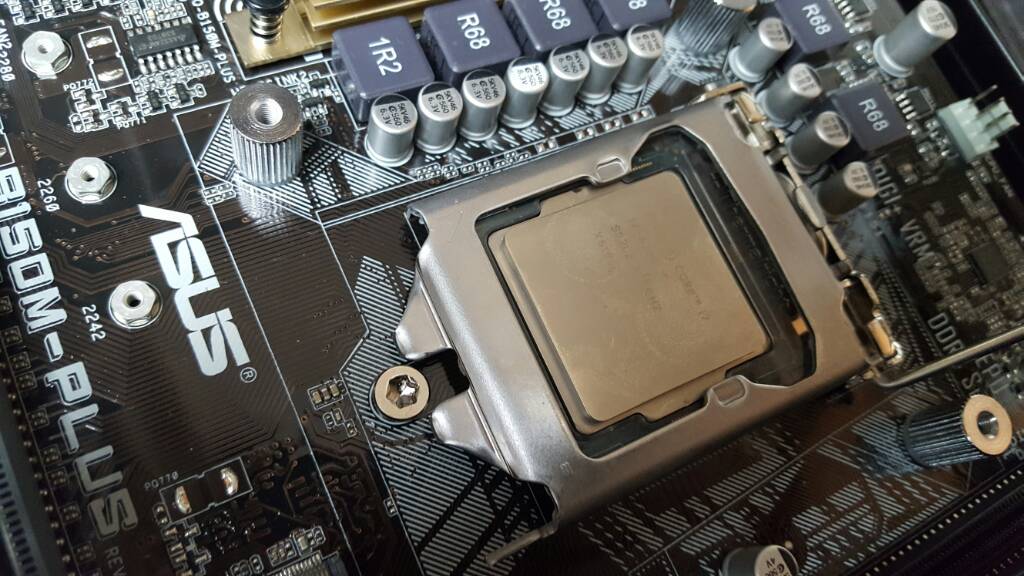

Hier paar Fotos:
Sitzt schon richtig so. Und Da die CPU jetzt über diesen Spacer in den Sockel gedrückt wird braucht man da schon ordentlich kraft um die Halterung zu zubekommen.

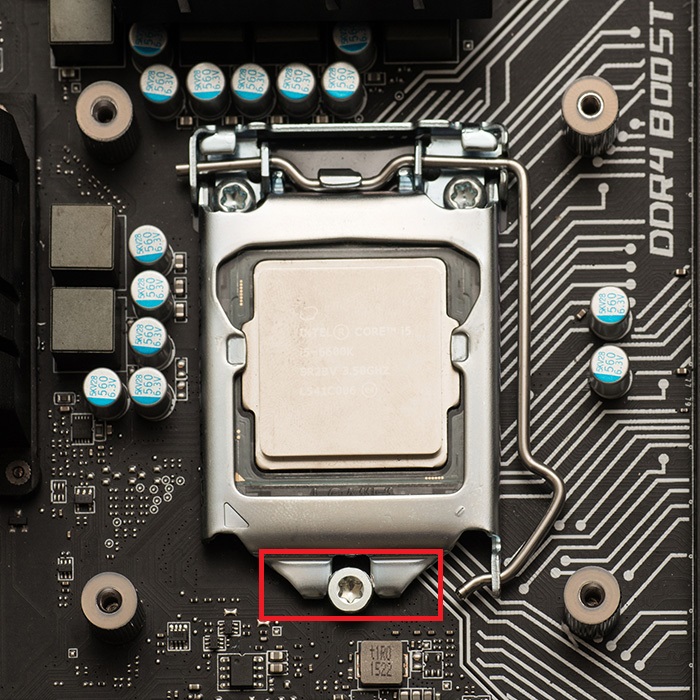

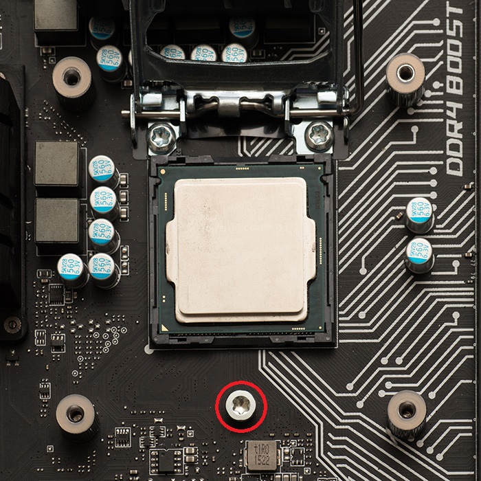

Ich hatte exakt dasselbe Problem, durch den spacer hebt sich auch die Sockelhalterung ein stück mit an, so dass das Endstück nicht mehr perfekt unter die Schraube passt:
Man muss nun entweder genug Kraft anwenden um das Endstück beim fixieren unter die Schraube zu drücken
oder man legt zwei dünne Plastikscheiben unter die Schraube um die zusätzliche höhe vom spacer auszugleichen:
Die Plastikscheiben von diesem 2.5" adapter passen perfekt: SSD Einbaurahmen 2.5"
