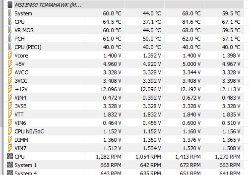

Wie im Titel geschrieben würde ich gerne wissen ob diese Temperatur (max bei 30x Intel Burn in) normal ist?
Habe die CPU auf 3,9 mit 1,381V laufen. Kühler wurde wie er wwar, also mt applizierter WLP am Kühlersockel, montiert.
Idle läuft sie aktuell auf 41° (Habe im Energiesparplan auf min. 1550Mhz reduziert)
Danke!

Mit welchem Programm werden die Temps ausgelesen? Und wie verhalten sich die Temps @ Stock?
Ausgelesen werden die Temperaturen mit HW Monitor
Na gut, da war ich wohl wiedermal blind
