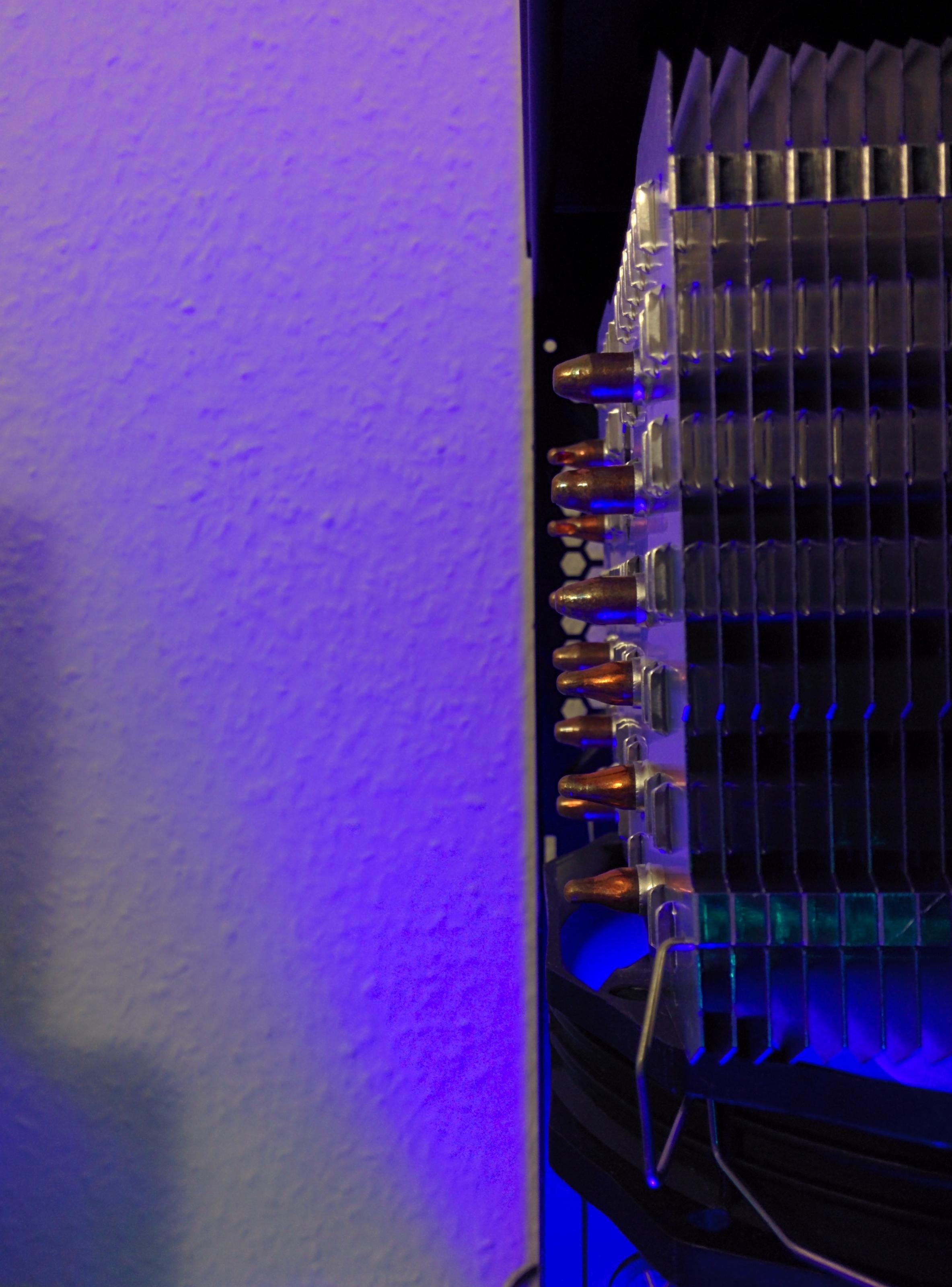

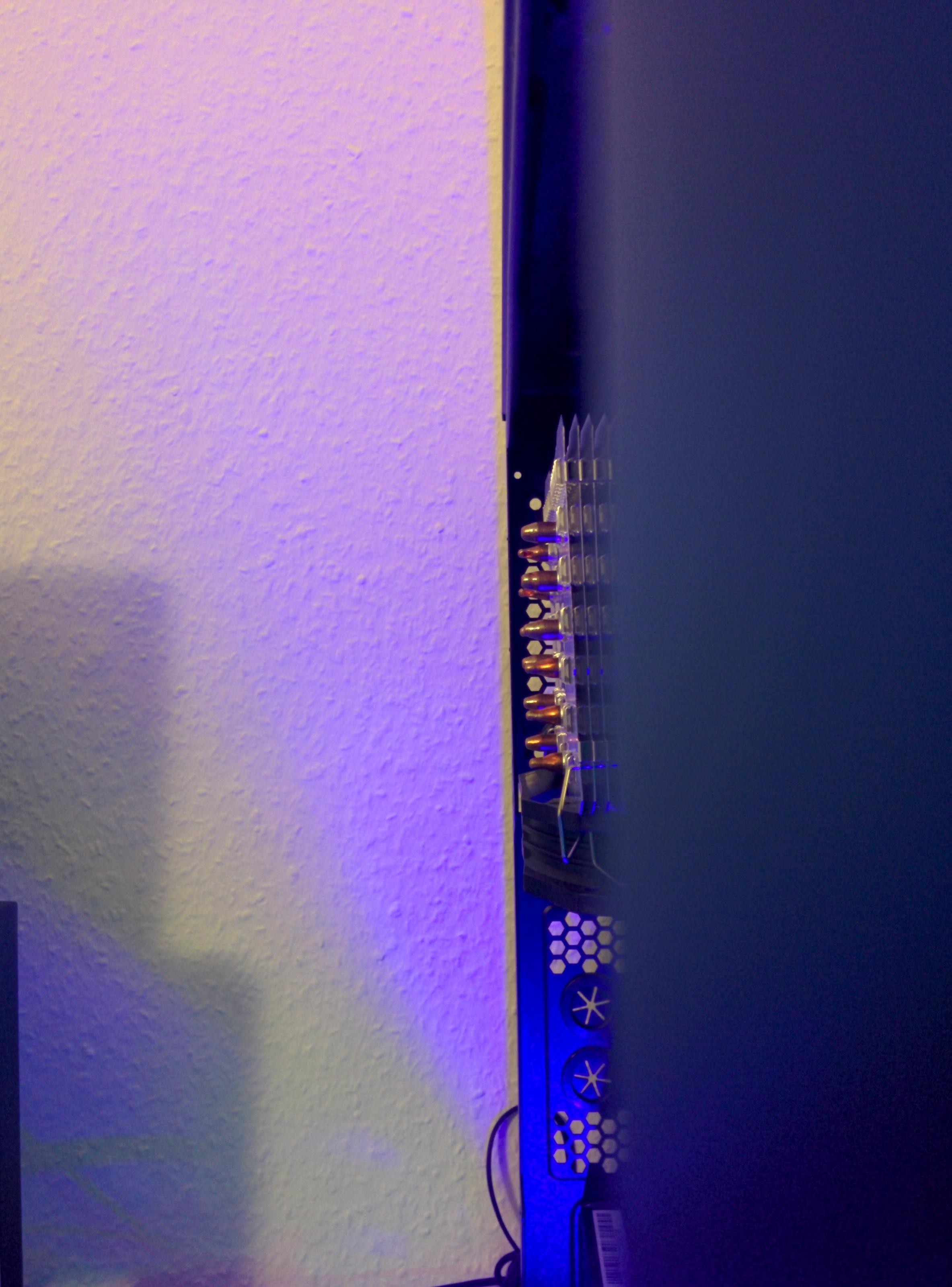

Hier meine Bilder
danke:)
also zweifellos sollte er passen-.-
na dann ich melde mich auf jeden fall wenn der neue gekommen ist
mfg kegeldi
hab letzte Woche auch einen in das Shinobi Standardgehäuse verbaut, das ging ganz knapp, also wenn 1-2 Heatpipes etwas drüberstehn, könnt ich mir das vorstellen. Bei mir musste ich übrigens den hinteren Lüfter abmontieren, weil der Macho daran anstieß. Mich wundert, dass ich das noch nicht in einer Bewertung oder Erfahrungsbericht lesen konnte. Da ich ohne Graka verbaut habe, ist das gerade noch ok gewesen , sonst wärs problematisch gewesen.
Also ich habe trotz Bitfenix Shinobi und einer bereits eingebauten hd 7970 ghz und ohne Schraubenzieher, bzw. mit Schraubernzieheraufsatz+Kleber+Stift den Kühler eingebaut ohne das Mainboard ausbauen zu müssen. :D
Aber stimmt schon, das mit den Heatpipes ist bei mir auch relativ knapp, könnte schon sein, wenn man ein wenig Pech hat, dass genau bei deinem Modell evtl. die Heatpipes paar mm länger sind, dann passts eben nicht mehr..
