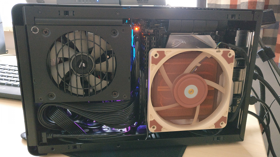

Passt denn da auch wieder der Noctua A9x14 drunter? Wenn ja könnte er ja ohne Problme ins Dan A4 passen.
oder könnte man den auch so rein quetschen wenn man für die Mainboard Standoffs eine geringere Höhe wählt @bigdaniel ? :o:D
Man bekommt einen Noctua A9x14 unter den AXP-100RH oder die Muscle-Version, wenn man die Stabilisierungsstrebe zwischen Bodenplatte und Kühler raussägt.

Der2er schrieb:
passt nach meinen Recherchen inoffiziell in das Fractal Design Node 202 (56mm angegeben)...
Die Kühlung der Grafikkarte kann man mit Änderungen am Gehäuse beim Node 202 ein Stück weit verbessern. Bei der CPU jedoch schwierig, sofern man die Möglichkeit einen größeren CPU-Kühler aus dem Gehäuse rausgucken zu lassen ignoriert.
Der AXP-100 passt super ins Node 202. Und den Lüfter befestigt man entweder mit alternativen Schrauben und Unterlegscheiben in die unteren Löcher oder ohne Staubschutz.
Allerdings kann man für bessere Entlüftung (aufgrund von Platzproblemen) den Lüfter drehen und für Frischluft über 2-3 40/50 mm Lüfter an der Seite sorgen.
Die (semi-passive) Grafikkarte lässt sich mit zwei zusätzlichen 120 Lüftern Dauer beatmen (kann unter Umständen zu höherer Lautstärke unter Last führen)
ro///M3o schrieb:
Danke für den Link. Sieht sehr knapp aus drunter. @b1te meint, dass der Noctua A9x14 drunter passen würde. Allerdings beim 100"RH" Modell.
Jap, unter dem RH passt er definitiv, hab den hier gerade so am laufen. Ist halt ein wenig Bastelei ;) Der AXP-100RH und der AXP-100H Muscle sind aber auch höher als der ursprüngliche AXP-100 auf dem das Kupfermodell basiert. Da muss man bei den Bezeichnungen aufpassen wie hölle.
