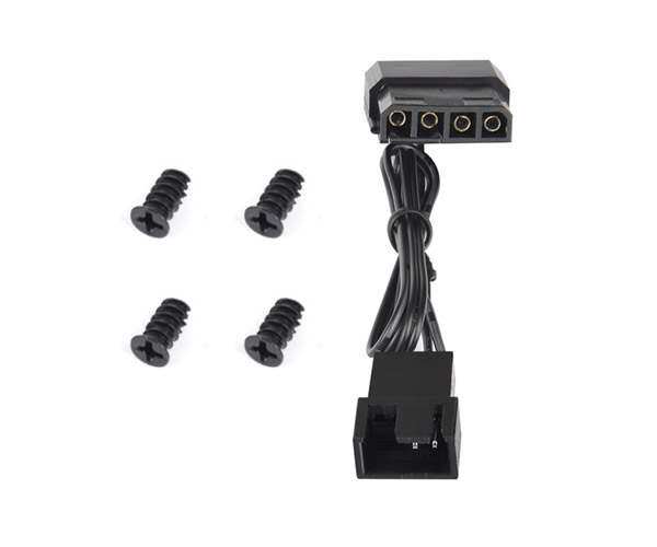

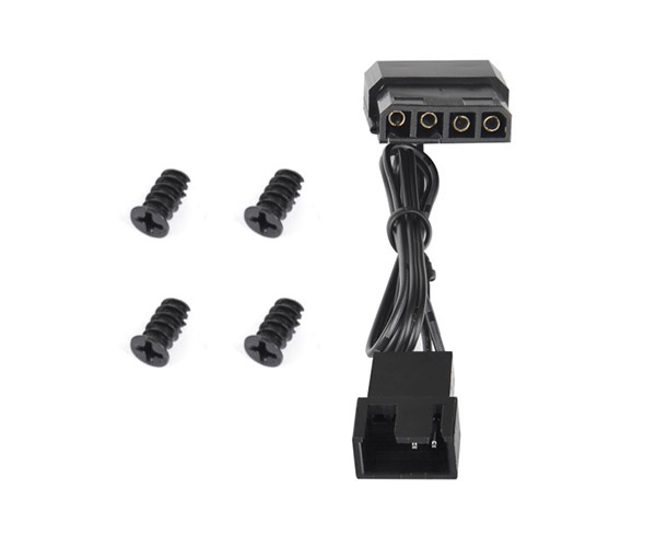

Hast du den beiliegenden Adapter benutzt?
Dann kann es nicht funktinieren. Der liefert nur Strom.
Ansonsten benutz Speedfan.
