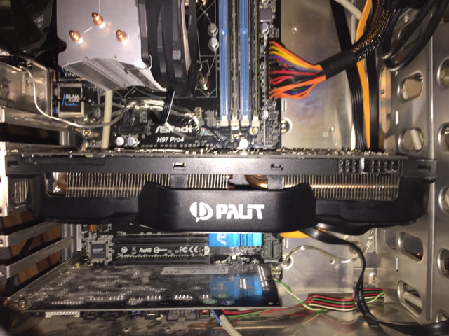

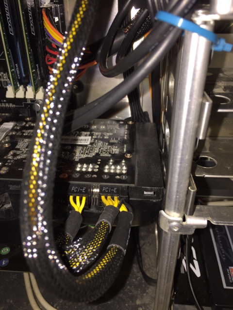

Kurzer Hinweis falls jemand dieses Gehäuse hat:
Es passen Karten bis ziemlich genau 28cm rein
(Palit GTX 770 Jetstream grad eingesetzt - die Schraube zur Fixierung kann man sich sparen ;) )
Natürlich nur wenn Stromstecker zur Seite geht. ImageUploadedByTapatalk1444921045.355383.jpgImageUploadedByTapatalk1444921063.495339.jpg
