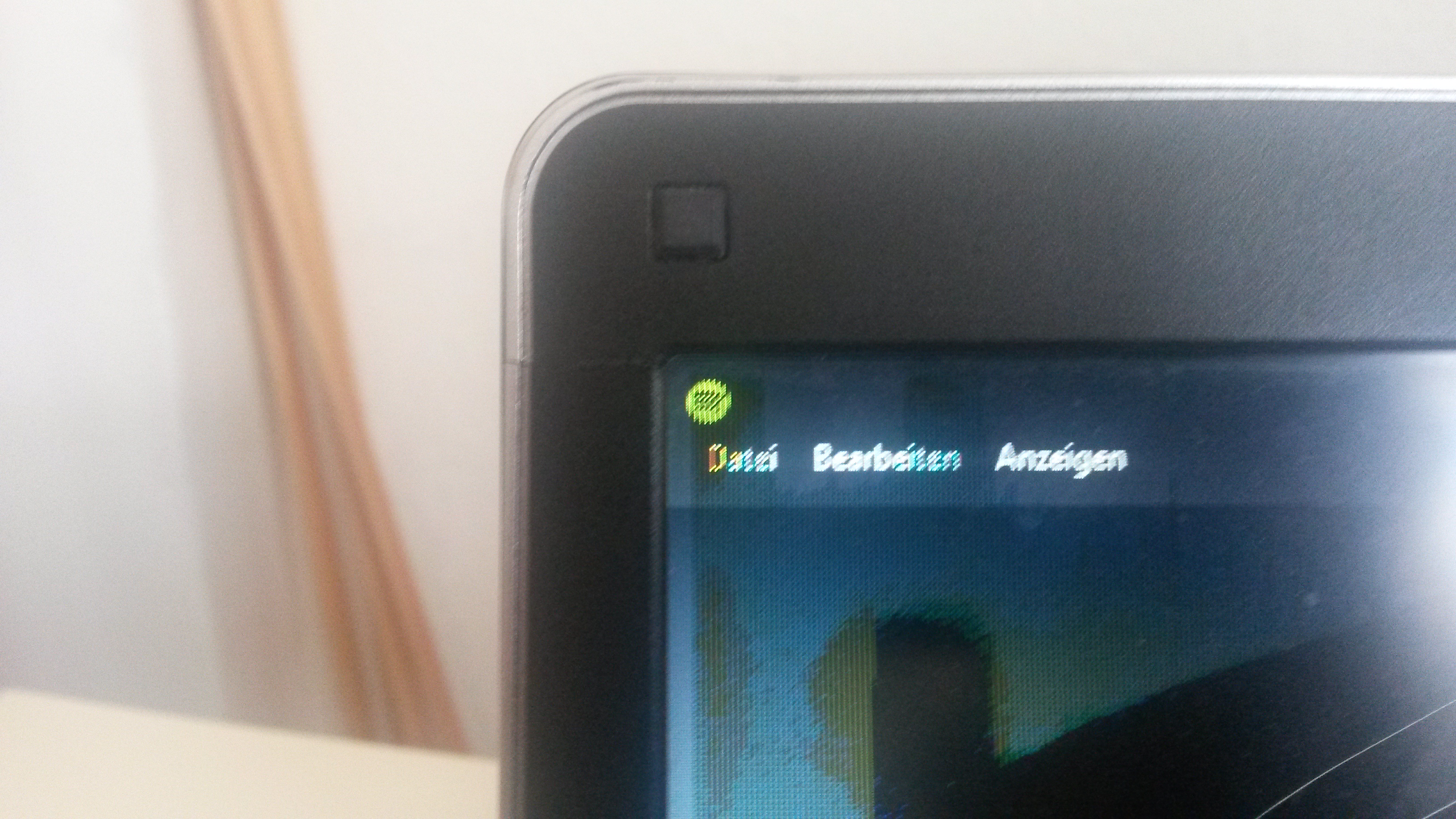

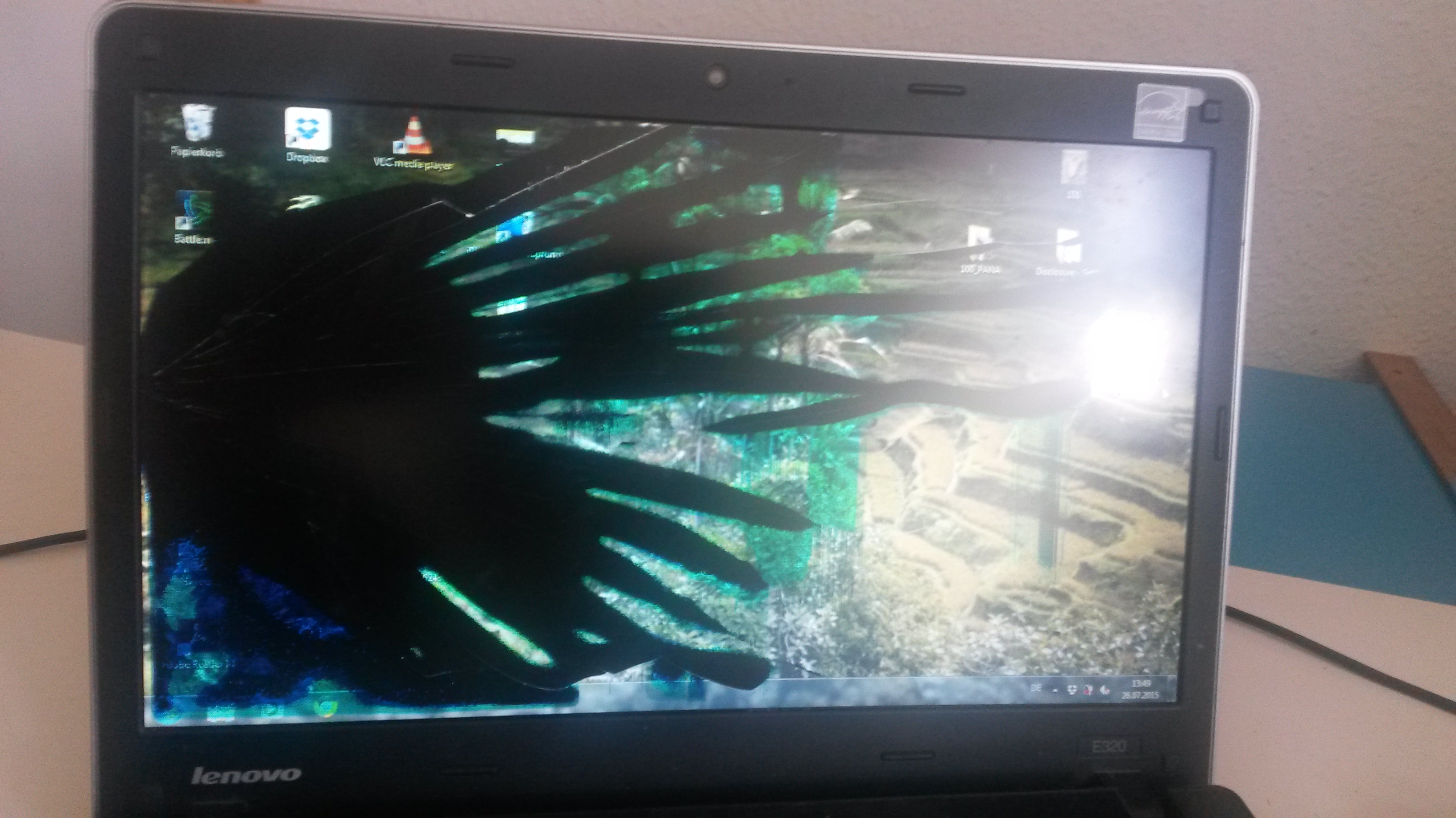

Vor kurzem ist über Nacht das Display gebrochen und nicht mehr zu benutzen. Ich vermute, dass ich beim weglegen zuviel Druck ausgeübt habe denn im Displayrahmen ist auch ein Riss. Nun bin ich mir unsicher ob die Reparatur lohnt, da ich den Rahmen ja nun leider nicht austauschen kann.
Bezel.. wieder was gelernt :D finde leider nix gebrauchtes, nur als neues Ersatzteil für stolze 90 Euro.
Display alleine gibts für 60 Euro aber die Frage ist halt ob sich das lohnt und nicht bald wieder wegen der kaputten Bezel den Geist aufgibt.
Der Bezel (Blende) ist nur ein dünnes Stück Plastikabdeckung, der wird mit Sicherheit nicht ein Display zerstören können. Den kannst du sogar ggf. einfach reparieren. Ich weiss auch nicht, wo du den für 90Euro gefunden hast, denn bei Ebay gibt es das Teilchen für unter 30Euro:

Stelle mal ein Foto von dem Schaden rein. Die Reperatur lohnt sich auf jeden Fall, denn so alt ist das Edge E320 noch nicht und leistungsmässig erfüllt es ja nach wie vor locker seinen Zweck.

ich komm nur drauf dass die Blende was mit dem Riss zu tun hat weil ich im Forum bei jemandem der ein ähnliches Problem hatte die Gleiche Vermutung gelesen habe, aber vielleicht kann man das mit dem Bild jetzt besser einschätzen?!

Öffne mal das Display und schaue nach, ob da nicht noch mehr kaputt gegangen ist.
